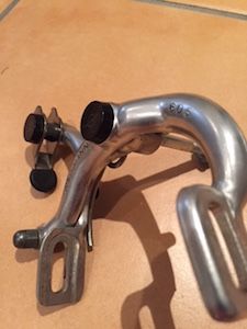

Liebe Gemeinde, ich hab' da ein Problem mit den 605er Weinmännern.
Wenn ich das richtig sehe, gab's ja mindestens zwei Varianten der 605. Die mit den Schrauben unter dem Plastikdeckelchen (ich nenn' sie mal Version 1):

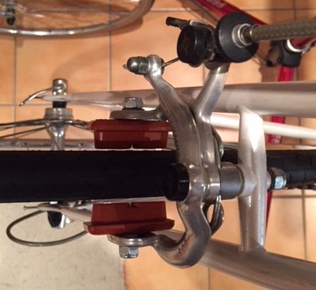

und die ohne Schrauben unterm Plastikdeckelchen (Version 2):

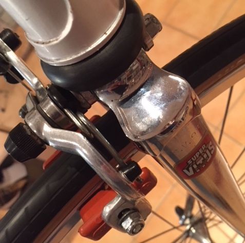

Beide hab' ich hier; die Version 1 war beim Peugeot Super Vitus, das ich gerade in der Mache hab', ab Werk verbaut, die Version 2 war ein Beifang dieser Tage.
Soweit, so gut. Nun zur meinem Problem. Egal, welchen Typ ich montiere: wenn ich die hintere Montagemutter (selbstsicherende Mutter) einigermaßen fest ziehe, bewegt sich nur ein Arm und der andere drückt auf die Felge. Lockere ich die hintere Mutter etwas, kann ich sie wieder ausrichten und beide Arme greifen zu ( nicht zu 100% symmetrisch, aber so, dass es geht).
Wenn ich den Typ 1 montiere und über das vordere Mutterpaar nachregulieren will, hat das genau gar keinen Einfluß: nach dem ersten Ziehen am Bremsgriff ist der eine Arm wieder an der Felge und bewegt sich nicht mehr ...
Wenn ich aber mit Hand die Bremszughülle etwas in Richtung Lenker (oder hinten in Richtung Sattel ziehe), dann bewegen sich beide Bremsarme korrekt beim Bremsgriffziehen ... :confused: ... lasse ich wieder los, "klebt" ein Bremsschuh wieder an der Felge ...
Ich hab' zwar jetzt nach langem Probieren eine Einstellung, bei denen die Arme einigermaßen funktionieren, aber halt die hintere Montagemutter nicht richtig fest, sondern nur leicht angezogen.
Vorne mit Version 1, hinten mit Version zwei (die einzige Kombi, die einigermaßen ging):

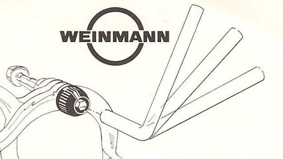

Fest und zentriert geht am einfachsten so:
1. Die Bremse ohne Rücksicht auf Zentrierung fest Schrauben.
2. Werkzeug an der vorderen Schraube ansetzen und ein wenig im Uhrzeigersinn drehen.
Wenn der Weinmannschlüssel wie meistens nicht zur Hand ist:
1. Plastikteil abheben, Gabelschlüssel oder Flachzange verwenden, Plastikteil wieder aufsetzen.
2. Passende Stecknuss verwenden.
3. Die Spezialmutter durch eine Hutmutter oder eine Mutter von einem V-Bremsschuh ersetzen. Danach kann ein Gabelschlüssel oder 5mm Inbus zum Zentrieren verwendet werden.
