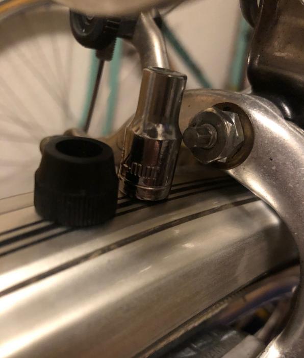

Das hier ist ziemlich der erste Google-Eintrag für - "Weinmann Bremse Spezialschlüssel".
Ich ergänze hier mal, was ich gerade wichtig fand bei der Justage von Variante 1
0. Spezialwerkzeug braucht man nicht.
1. Eine Stecknuss 4mm passt hier
(wie @Crocodillo schrieb)

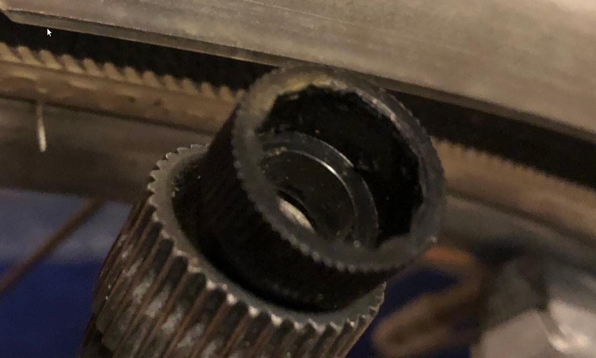

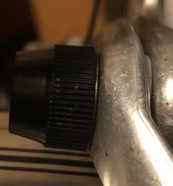

  1. 2. Schwarze Plastikkappe abheben. Diese Kappe muss man hinunterschieben, nicht etwa drehen. Unter der Kappe sind 2 Muttern gekontert und dahinter eine Unterlegscheibe, die man beim Abheben nicht verbiegen sollte. Zange habe ich nicht benutzt - zu oft schon solche Plastikteile ruiniert damit. Klinge vom Cuttermesser ansetzen -> etwas anwinkeln -> Kappe gelöst.
3. Meines Erachtens: vorne mit dem 4er Inbus festhalten / ausrichten & hinten festziehen (beides zeitgleich) <- besonders, wenn Schutzblech noch auszurichten ist, dreht man sonst 10x ab und wieder an.
4. Laufrad konnte auf diese Weise montiert bleiben.
Paar Bilder, die vielleicht helfen:
Kappe ab
Kappe von Innenseite
Die Unterlegscheibe
