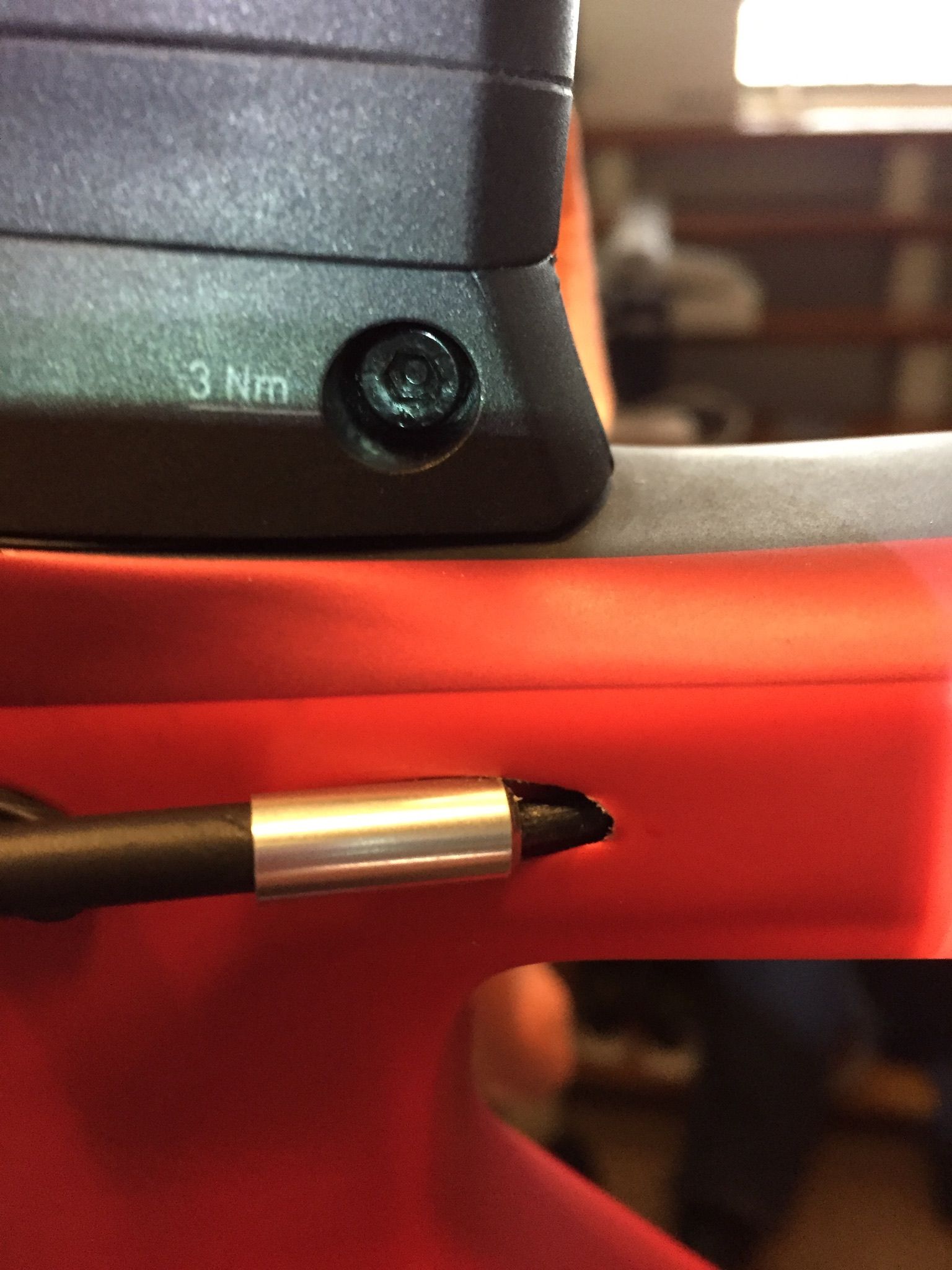

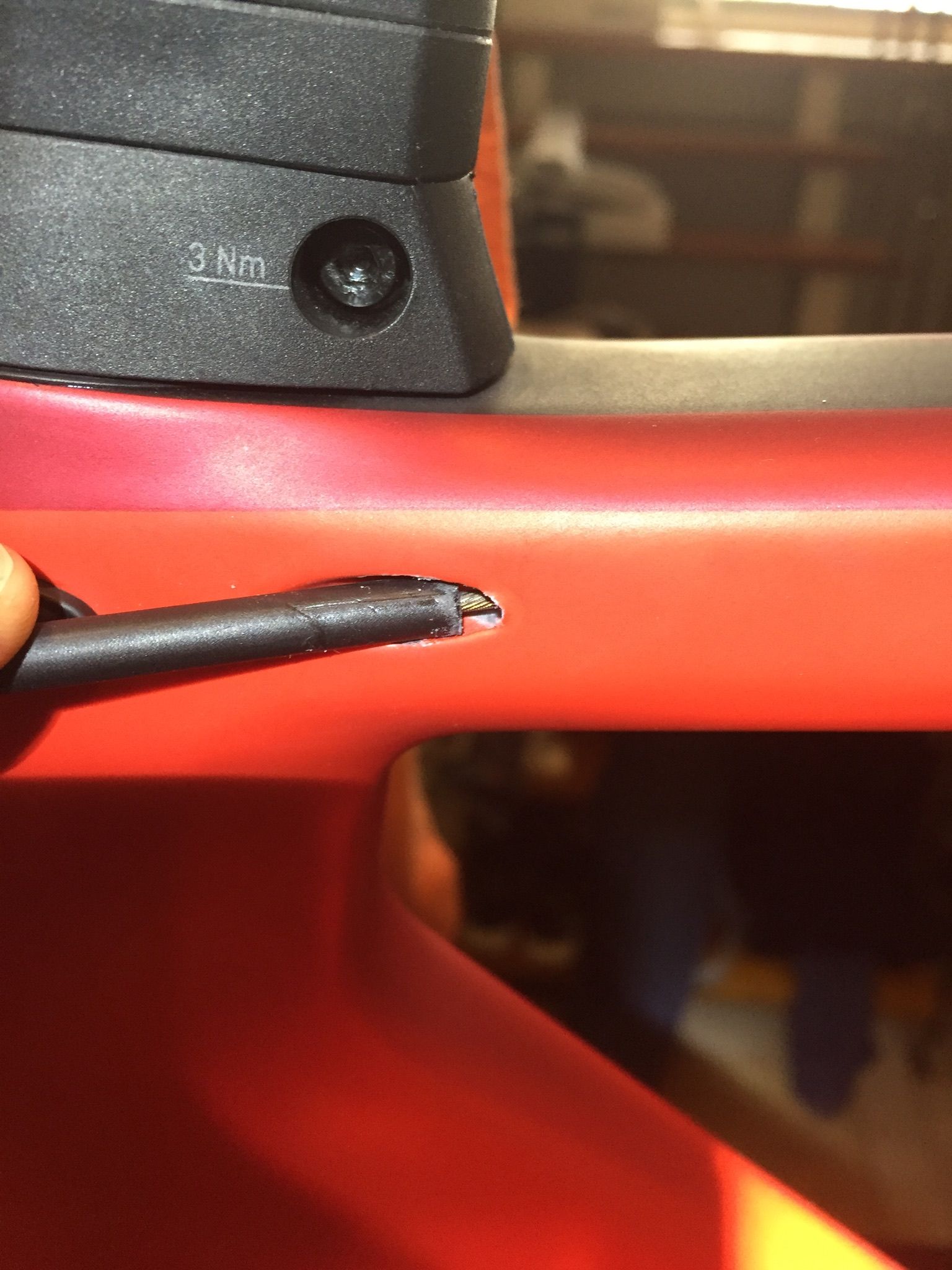

Hole das hier nochmal hoch da ich noch Probleme mit dem Bremszug für hinten habe. Beim Polymer Bremszugset lagen noch Metall Endkappen für die Aussenhüllen dabei. Es geht um ein RR Ultimate CF-SLX 2016 (wohl Teamrahmen rot mit weißer Schrift) also der neuere Rahmen. Klar bei der Einführung in die eigentliche Bremse kommt direkt der Zug rein ohne diese Kappen. Beim Bremszugauslass am Oberrohr sitzt ein Plastikteilen im Rohr da brauch ich die auch nicht. Sollte sich da der Zug " durcharbeiten" könnte man einfach das tauschen.
Aber wie sieht es aus beim Eingang des Bremszuges ins Oberrohr vorne? War Heute kurz auf dem Canyon Festival und hab mir baugleiche Räder angeschaut. Alle Sram Räder hatten vorne die Kappe montiert. Auch bei einem Shimano Rad war vorne die Kappe auf dem Bremszug der in den Rahmen geht. Hab dann noch mit einem aus der Werkstatt gesprochen der meinte ggf. wäre da vom lackieren etwas Farbe drin und deshalb würde die Metallkappe nicht rein gehen. Hat mir dann auch noch eine kostenlose Kappe von Ihnen mitgegeben . Wollte dann Heute nochmal versuchen die Kappe zu verbauen aber die ist einfach zu dick für in die Rahmeneinführung rein. Bin jetzt verunsichert da ich ja gesehen habe das es geht?
Klar könnte man ohne einsetzen nur wenn der innere Anschlag im Rahmen mit der Zeit durch das Metall des Aussenzugs beschädigt wird wäre der Rahmen hin. Klar man könnte den Zug komplett durchlegen. Es sieht aber auch fast so aus als wäre im Inneren des Rahmens der Zuganschlag aus Metall einlaminiert. Dann wäre es ja egal.
Glaube nicht das es an der Farbe/Lackierung liegt da es einfach Zuviel ist? Beim 2015 CF-SLX Rahmen ist das ja etwas anders gelöst und kein Problem. Oder gibt's sogar nochmal einen Unterschied zwischen den Rahmen 2016 - 2017 in Details?

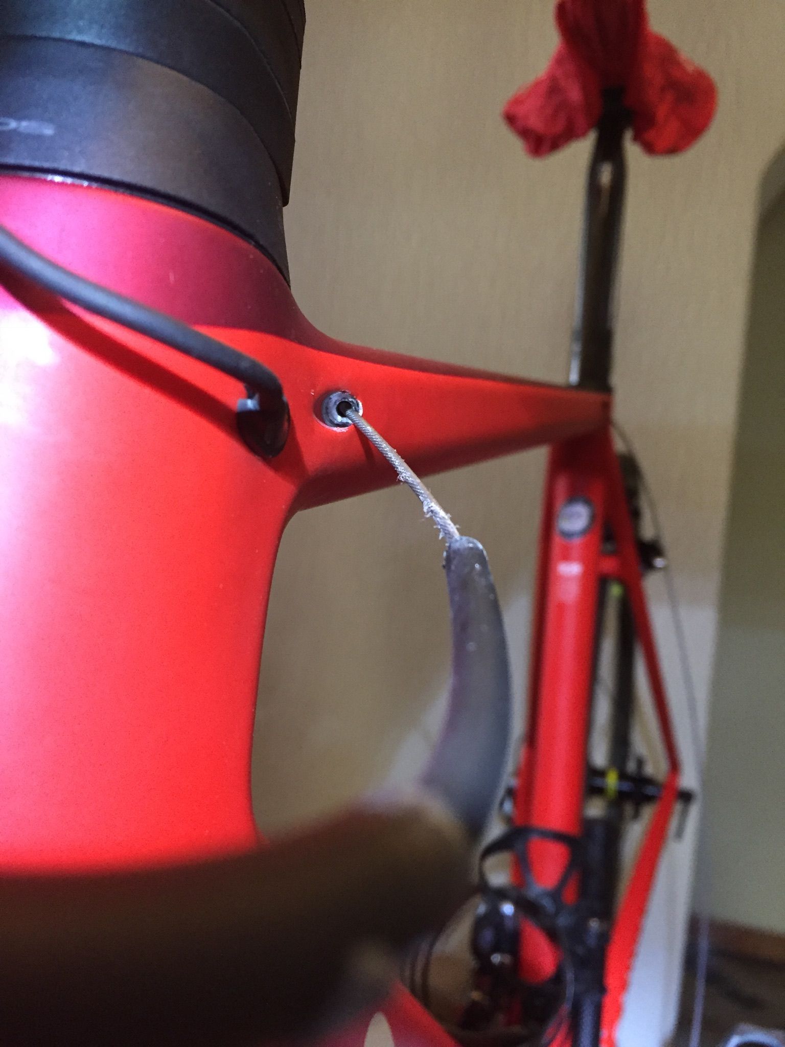

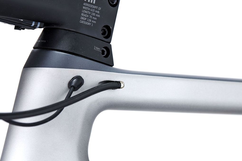

Bei den 2016er-Rahmen scheint das allgemein ein Problem gewesen zu sein!
Maybe it helps!
Müste dann aber 100% genauso wie die Lochgrösse am Anschlagpunkt sein. Sobald sie ja kleiner ist würde sie etwas runter rutschen und der Zug würde immer dort vorbeischrabben.
Naja hab den Bremszug noch nicht gekürzt. Mal schauen ob ich daheim genau so eine finde und mal testen.
Woher sind denn die Bilder oben. Das sieht ja auch nich sauber aus.
Kann der Canyon Support hier was dazu sagen?
Die Bilder sind aus dem Internet UK (2016er Rahmen). Wie man sieht wurde da auch nachgearbeitet um die Züge mit Zugendkappen im Rahmen versenken zu können.
Eine weitere Lösungsmöglichkeit wäre die Kunststoffhülle am Zug zu entfernen und die Zugendkappe von einem Shimano Schaltzug aufzuschieben!
(Manche schmelzen die Zugenden auch vorsichtig an und schieben die Zugendendkappen auf)
Zugendkappe Bremszug d=6mm
Zugendkappe Schaltzug d=5mm!!!!
Man muß halt die Öffnung/Loch der Zugendkappe ggf. noch an den Bremskabeldurchmesser anpassen!
Wenn du nicht an den Rahmen ran willst muss man sich was einfallen lassen ;)
Mach halt einfach mit einem Stück Bremszug ein Muster und probier ob's passt!
Super das werd ich auf jeden Fall mal Versuchen. Mal schauen müste noch ne Kappe vom Schaltzug da haben. Am Rahmen mache ich definitiv nichts. Man sieht ja jetzt schon etwas wo der Lack angekratzt ist. Das kann man ja vorher auch schon mal nur mit der Hülse testen. Ansonsten muss ich doch mal zu Canyon da es ja definitiv irgendwie geht.
