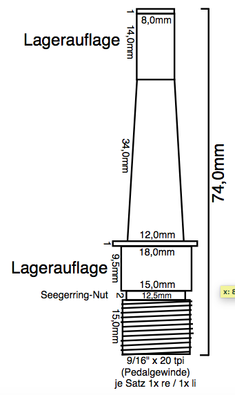

Jawoll! Aber noch keine cleats. Werde ich mir aus nem Klotz Plaste Bohren/ feilen, es sei denn jemand kann sowas zuverlässig mit nem 3D Drucker? Vorlagen gäbe es... außerdem ist eine Spindel hin, dafür suche ich Ersatz und habe vermutlich jmd in niederstetten an der Hand, der titanspindeln nachdrehen will @crashtest @Nik S. (ihr wart doch die möglichen Kandidaten für sowas?)
Ach dann warst du das statt @crashtest alles klar. Sobald ich über die Kosten Bescheid weiß geb ich die hier weiter, dann könnt ihr entscheiden ob ihr mit von der Partie seid.

@reisberg @Nik S. bitte messt bei euren Spindeln auch nochmal nach, ob meine Maße so stimmen können und korrigiert mich bitte, bevor ich das so weiter gebe. Kommt mir alles sehr rund vor, habe aber mehrmals gemessenJawoll! Aber noch keine cleats. Werde ich mir aus nem Klotz Plaste Bohren/ feilen, es sei denn jemand kann sowas zuverlässig mit nem 3D Drucker? Vorlagen gäbe es... außerdem ist eine Spindel hin, dafür suche ich Ersatz und habe vermutlich jmd in niederstetten an der Hand, der titanspindeln nachdrehen will @crashtest @Nik S. (ihr wart doch die möglichen Kandidaten für sowas?)
