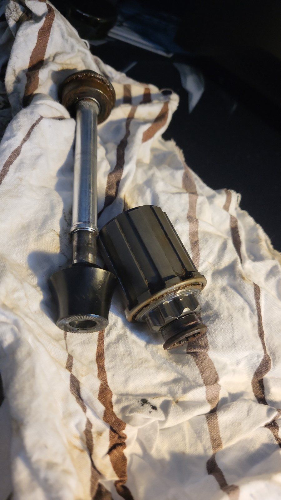

da haste Recht, bescheiden, aber hält Bombe. Andere tun es auch, aber die habe Ich nun mal nicht, aber hey diese Erfahrung ist schon sehr sehr lehrreich, Ich würd das bei der Konfiguration meines nächsten Rades berücksichtigen, dies hier ist mein erstes Rennrad, selbstgebaut, aus einem Radonrahmen. Allein der ist schon sehr eng gebaut, also ganz knapp am Rahmen und Umwerfer geht das hintere Laufrad vorbei
Ist der lange schwarze Konus aus Gummi auf nicht Freilauf Seite, kann man den runterhebeln? Wie schauts dahinter aus?
2 Tücher und 2 Wasserpumpenzangen.

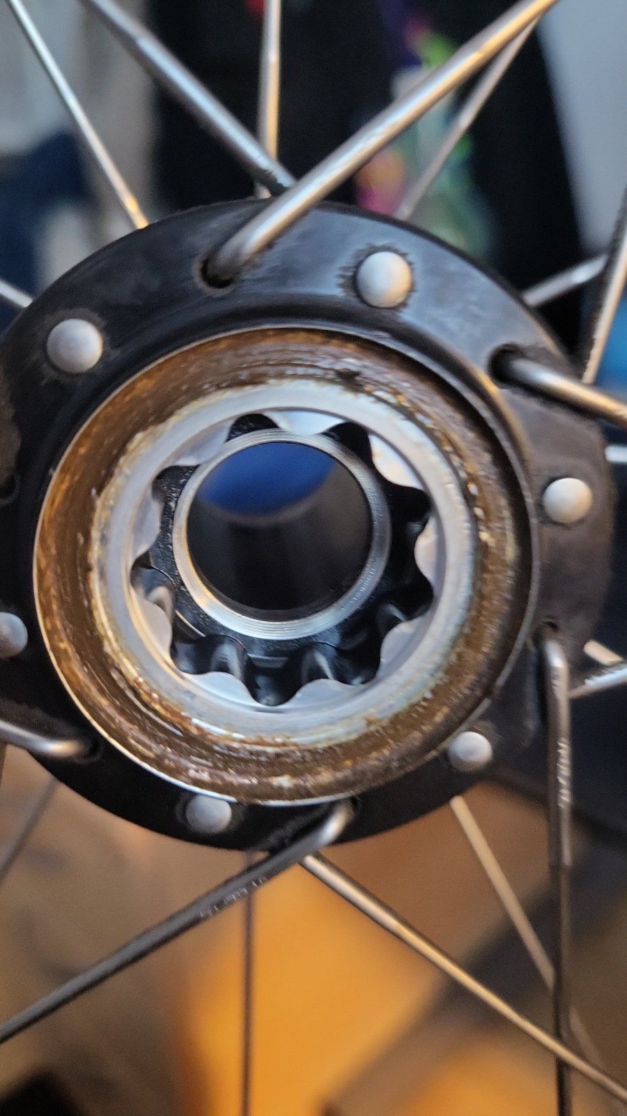

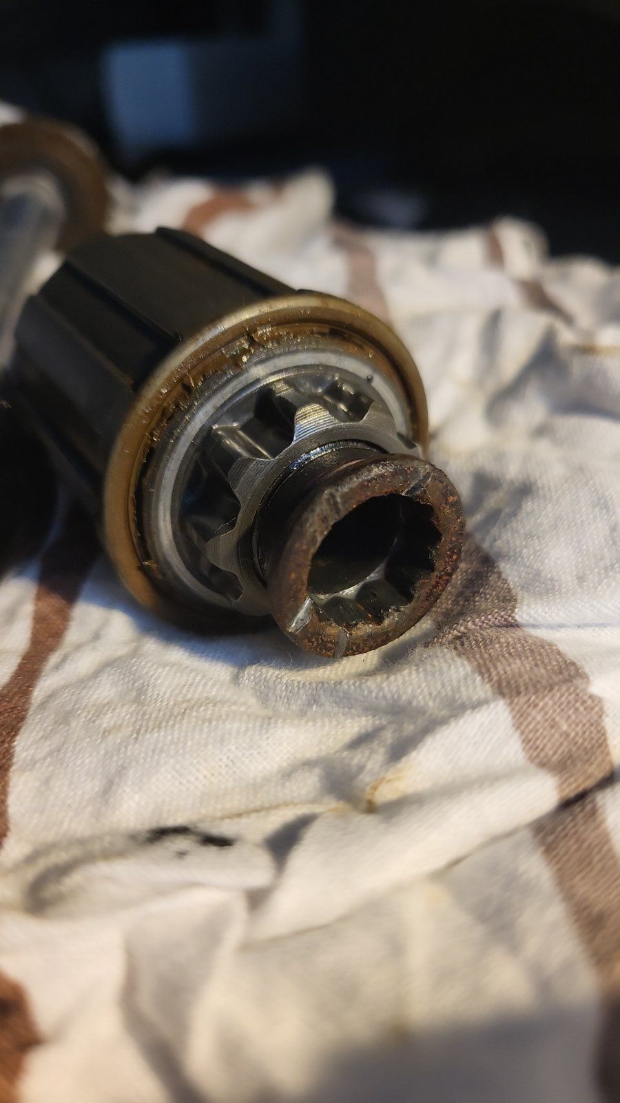

Hat funktioniert😁 danke für den Tipp, Ich hab jetzt nur die Achse ab, aber der Freilaufkörper hat jetzt von der Nichtantriebsseite aus eine vielfach Verzahnung, um den rauszudrehen, jedoch habe Ich das Werkzeug für nicht, das müsste Ich von ner Werkstatt abmachen lassen. Trotzdem danke für eure bisherigen Tipps und Ideen🙏
Kannst du mal bitte ein Foto dieser Verzahnung machen?

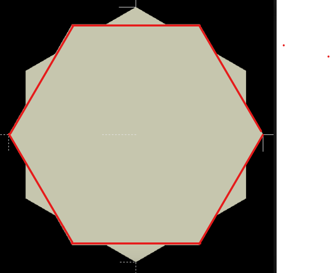

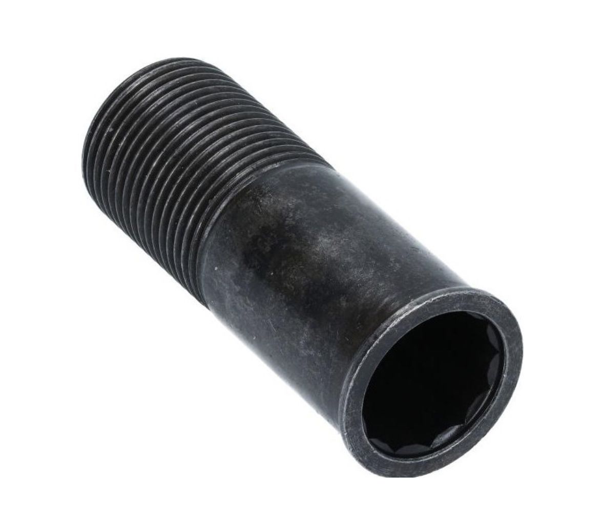

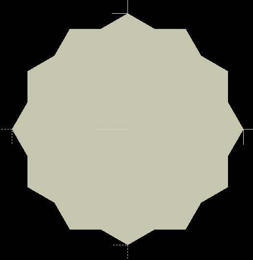

Das wird eine Aufnahme für 6kantSchlüssel sein, so ein Doppel-6kant.
IdR muss man da das linke Lager erst demontieren, dass man dann mit einem 6kantSchlüssel an diese Schraube kommt, weil des 6kantSchlüssel größer ist als der Innendurchmesser des Lagers.
Ich werfe da mal ganz keck den Begriff Torx in den Ring? Schon probiert, ob das sich mit einem Torx lösen ließe. Oder habe ich was verpasst und wir sind schon weiter? ;-) Und @k:swiss - die Speichen könnten noch als Standard durchgehen, was ich auf den ersten Bildern sah. :)
