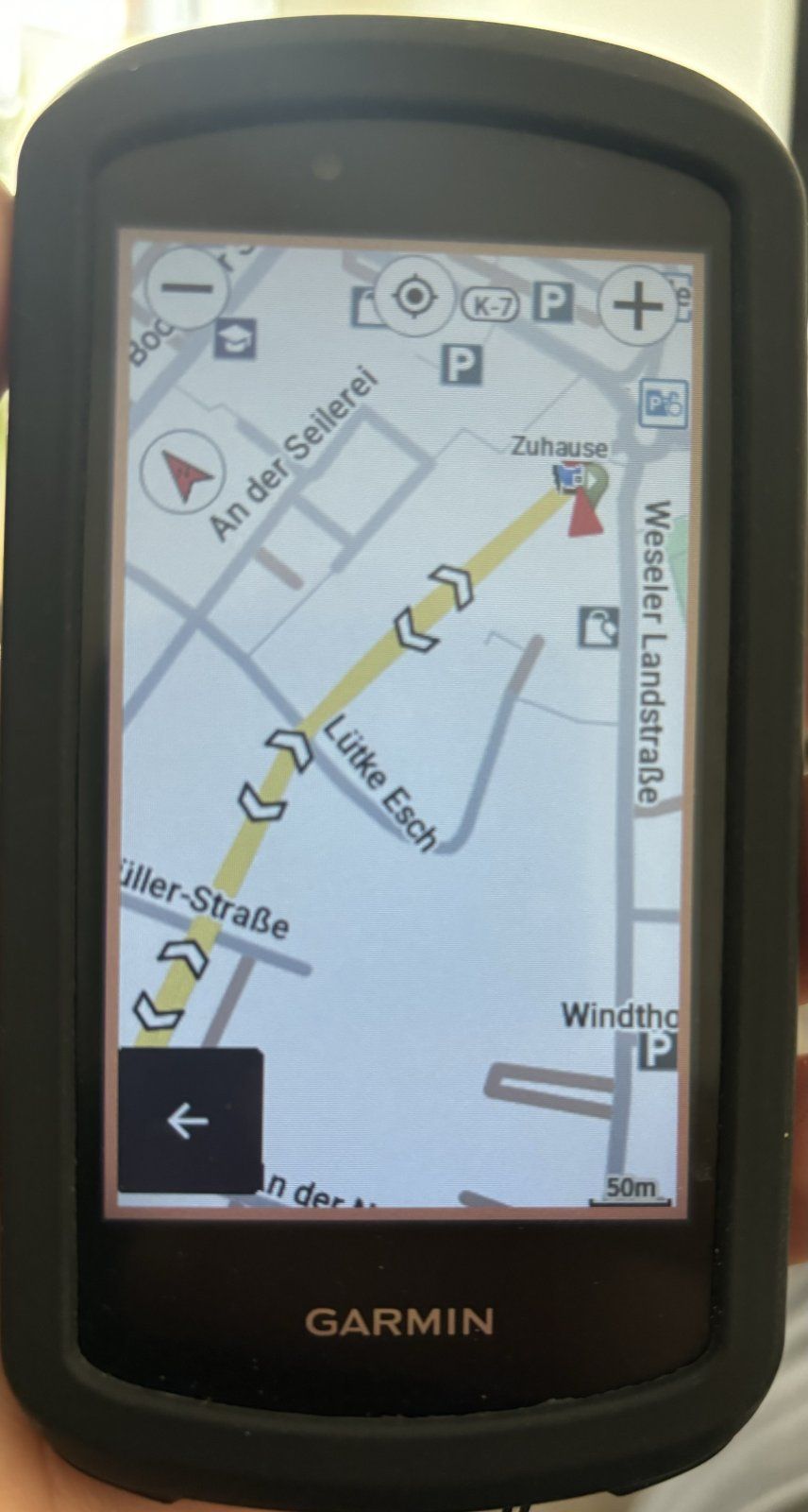

Falls jemand den Virtuellen Partner los werden will,
ich hab ihn unsichtbar gemacht.Das ganze funktioniert über die Maptheme Datei.
Ich hab bei mir auch die Routen Linie Fett und Gelb gemacht und noch dazu den Navigationspfeil in rot.

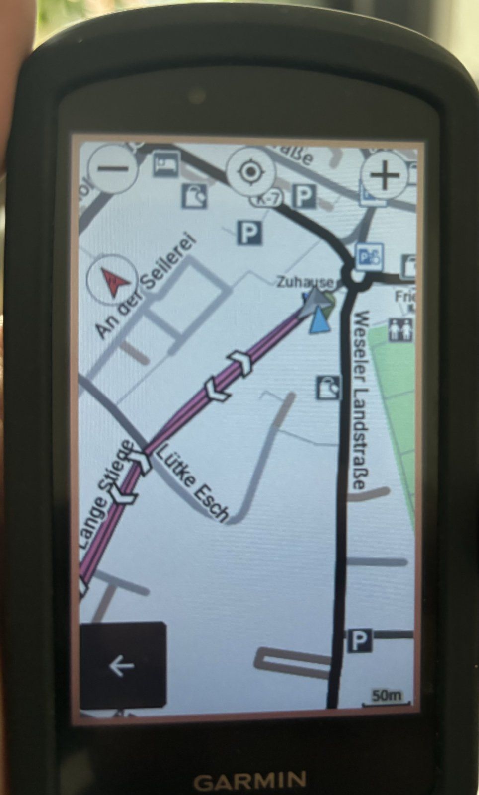

Das ganze sieht dann so aus vorher:
Und nachher:
Ich kann aber auch euch die Datei zu verfügung stellen wer daran Interesse hat oder wem das zu kompliziert ist.

Nein muss man nicht bleibt nach einem Update erhalten, die Datei darf nur nicht wie die Original Map theme Dateien benannt werden.
Wie das nach einem Werksreset ist weiß ich nicht aber ich denke die bleibt dann auch erhalten.
Garmin Edge an einen PC oder Mac anschliessen und zum Ordner \Garmin\MapThemes wechseln und dort die Datei da rein kopieren.
Danach am gerät Aktivitätsprofile > [Profilname] > Navigation > Karte > Darstellung >Kartendesign dort das Maptheme auswählen.

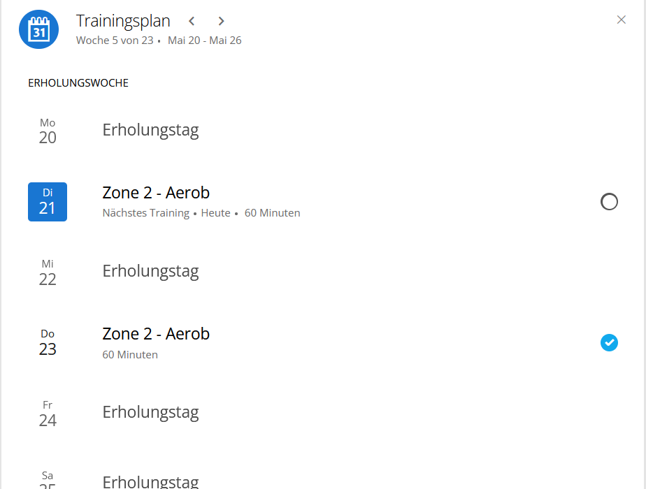

Hatte schon mal jemand das "Problem", dass Garmin das heute gefahrene Training um zwei Tage in die Zukunft verschoben hat?
