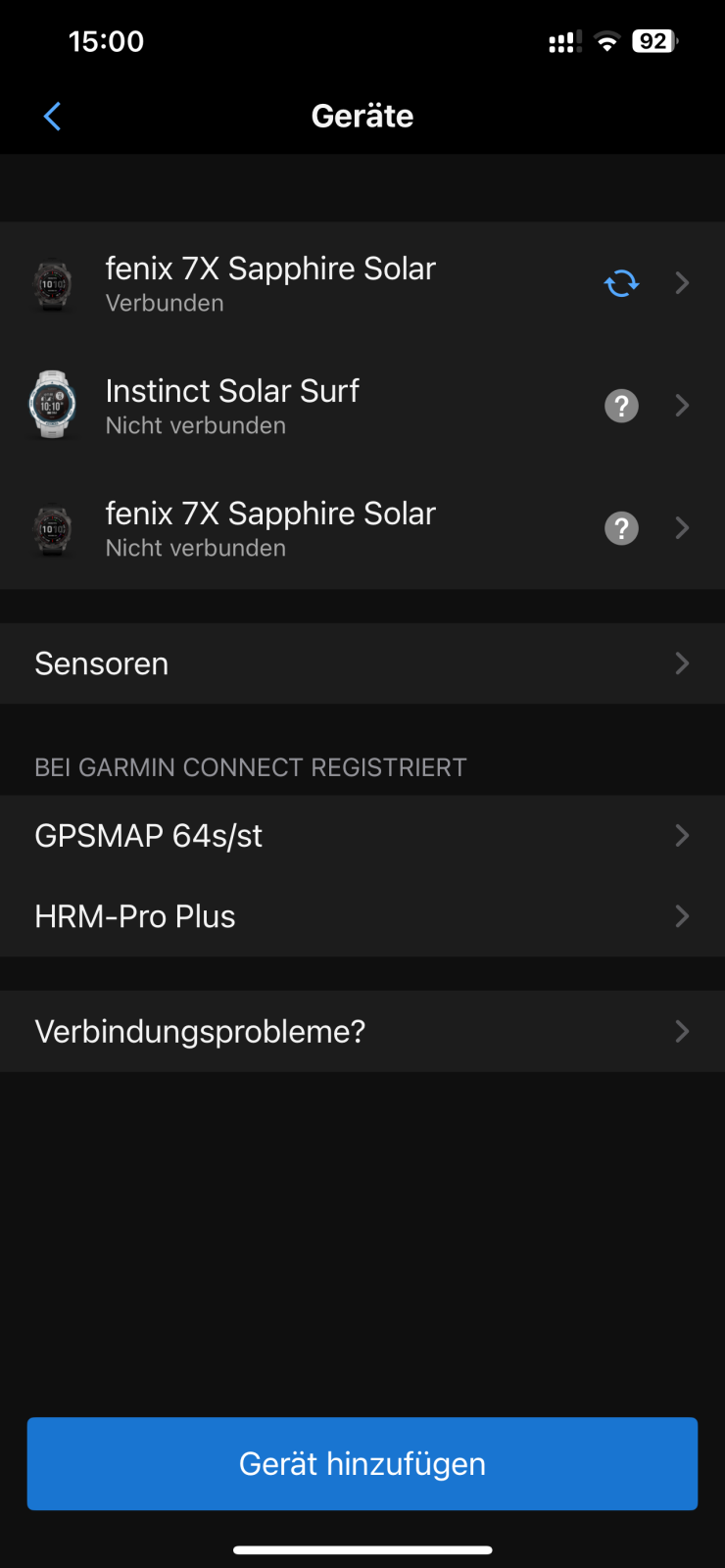

Wenn du auf den Edge rechts neben den Kreisel drückst siehst du den Verbindungsstatus.
Sieht bei mir so aus:
