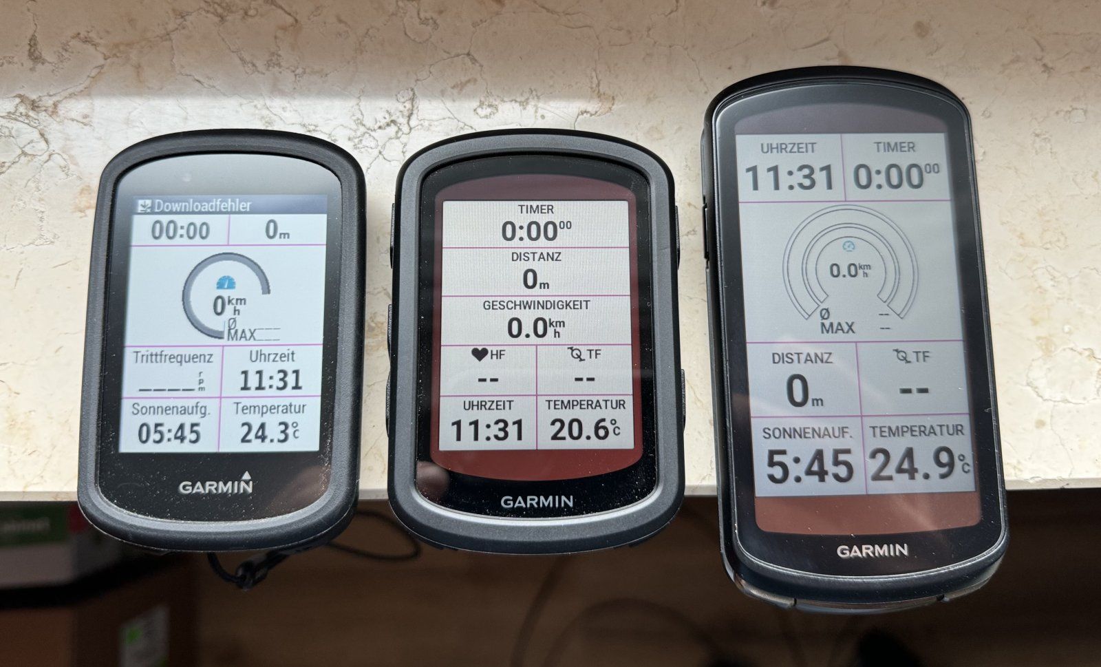

Garmin Edge 840-/Solar
Alle drei Beleuchtung usw. auf Auto.
Der 840 kam gerade aus dem Keller und wurde im Gegensatz zu den beiden anderen auch erst ne halbe Minute vorher eingeschaltet. Daher die abweichende Temperatur.

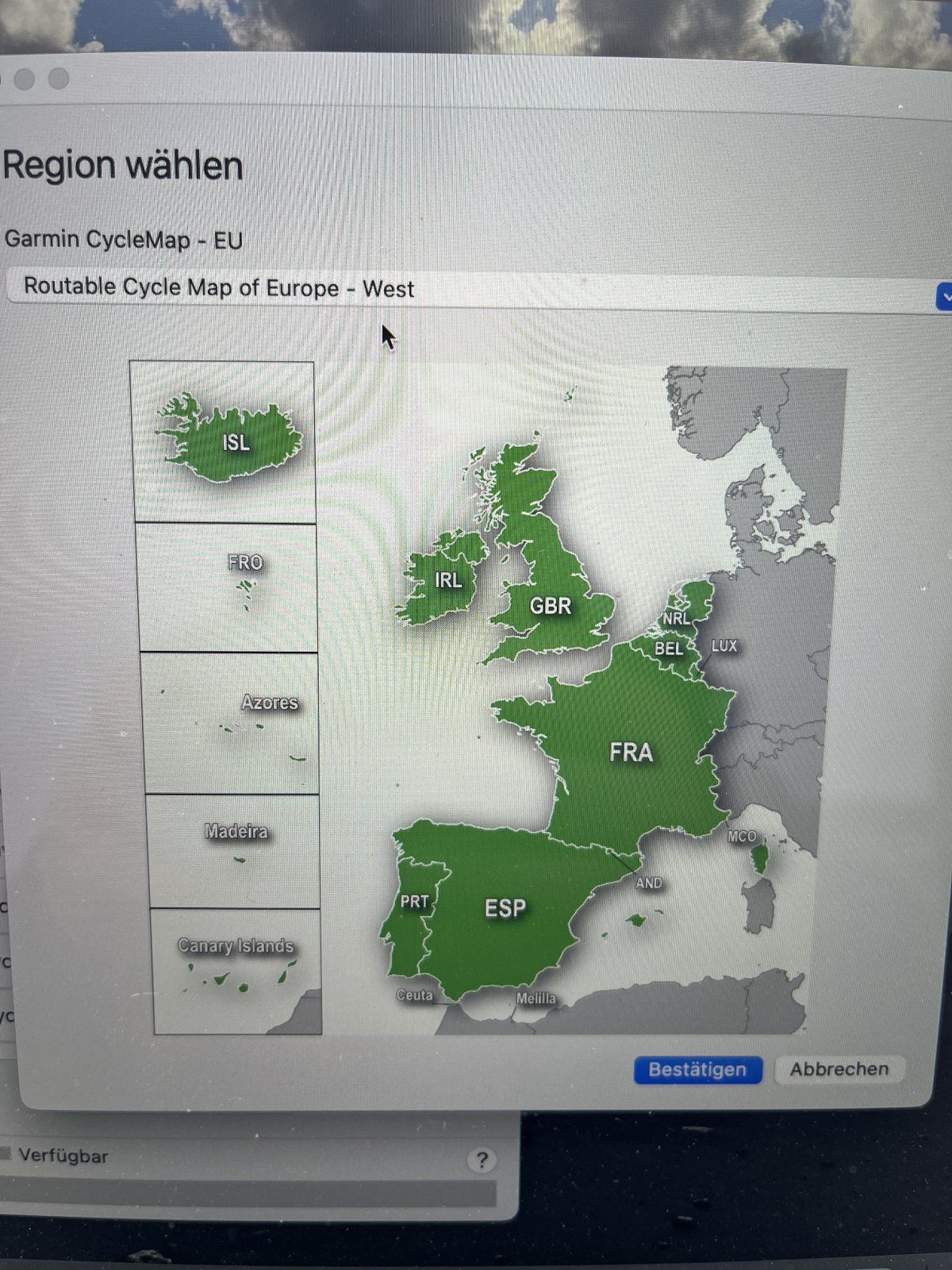

Hallo liebe Edge 840-Nutzer,
mein 840 hatte momentan die Region "Routable Cycle Map of Europe - Central" installiert.
Weil ich daran denke mal nach Frankreich zu düsen wollte ich ZUSÄTZLICH die Region "West" installieren.
Also Garmin Express angeworfen, die Region ausgewählt und (eine Stunde) installiert.
Ergebnis: Region West mit Frankreich ist installiert, Region Central (inklusive Deutschland) ist weg.
Bin ich zu blöd oder kann ich auf den Edge 840 nicht MEHRERE oder am Besten ALLE Regionen Europas installieren?
Was mache ich da falsch?

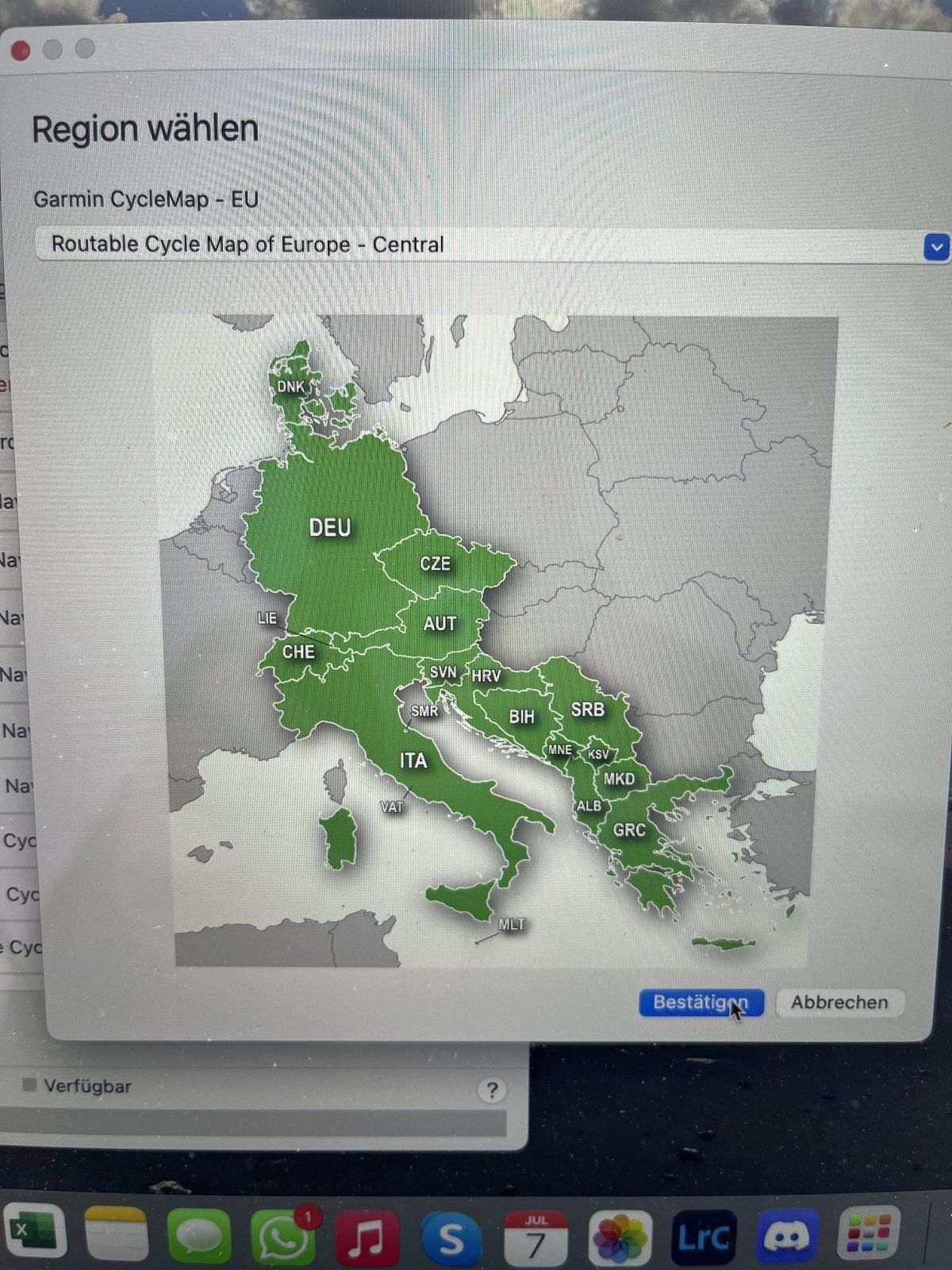

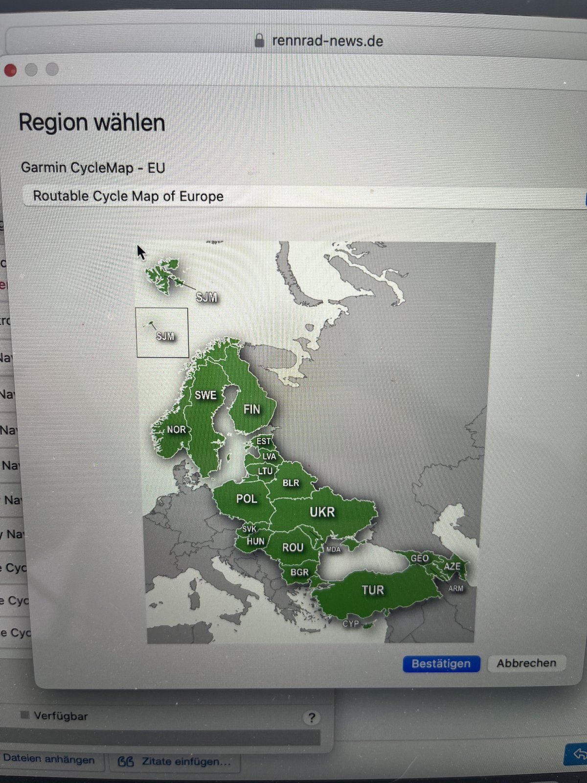

Unter den auswählbaren Karten gibt es eine Karte, die nur Europe heißt ohne West, East, Central usw. und die musst du installieren, dann hast du die neuste Karte aus 2024 und gesamt Europa einschließlich West und East
Hallo und Danke für die Antwort,
natürlich habe ich DAS zuallererst probiert....
Die "Europe" beinhaltet aber nur:
Also kein Deutschland, kein Frankreich, kein Italien...
Danke
Und da bist du dir absolut sicher? Ich würde es ja mal ausprobieren aber das kostet mich ne Stunde und zwei Stunden um es wieder rückgängig zu machen 🤣
Ich bin mir 90% sicher, hab das gleiche Thema mit meiner Fenix 7X. Ich habe die Karte ohne Namenszusatz installiert und kann in Österreich navigieren bzw die Karte anzeigen.
