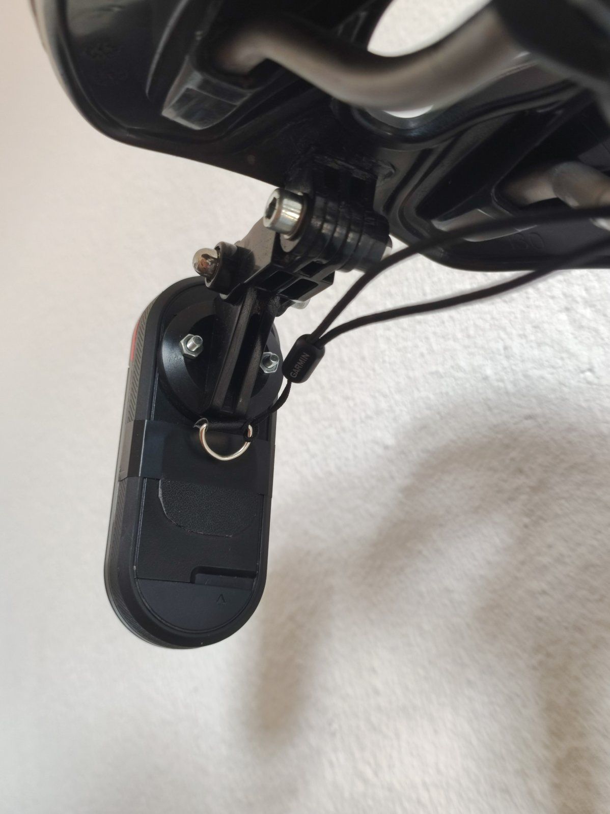

Hier meine Lösung des Varia Problems:
Mit GoPro Adaptern von Aliexpress (oder Amazon).
Bei einem normalen Sattel:
GoPro Aufnahme am Sattel mittles Sekundenkleber festkleben. Bei mir ist dort auch keine ebene Fläche sondern sie ist gewölbt, macht aber nichts, nicht am Kleber sparen! Dann nach Bedarf GoPro Adapter dort befestigen, am Schluss kommt ein GoPro auf Garmin Adapter. Habe das nun schon über 1000km auf dem Sattel und es hält bombenfest, eine Sicherheits Leash habe ich trotzdem mal dran gemacht.
Bei einem Triathlon Sattel:
Ist es noch einfacher, dort muss man nichts kleben sondern kann sofort ein GoPro Adapter reinschrauben, siehe letztes Bild.
Allgemein zu beachten:
Ich habe überall Carbon Montagepaste draufgehauen, und die Schrauben mit 3-4Nm angezogen. Damit hält es super und verrutscht auch nicht während der Fahrt. Man muss nur aufpassen, diese Plastik GoPro Teile sind weder hochwertig verarbeitet noch sonderlich stabil, es gibt auf Ali aber auch welche aus Aluminium. Ebenso bitte Unterlegscheiben verwenden damit die Belastung besser verteilt wird.

Hast du evtl. ein etwas größeres Bild? Danke!
Ist in meinem Album.
An sich ist die Konstruktion die gleiche wie bei @Paw nur habe ich versucht Varia möglichst weit unter dem Sattel zu haben, weil ich keine Satteltasche habe.
Diese Halterung dürfte so langsam fünfstellige Kilometerleistung haben, keine Probleme oder Sorgen.
