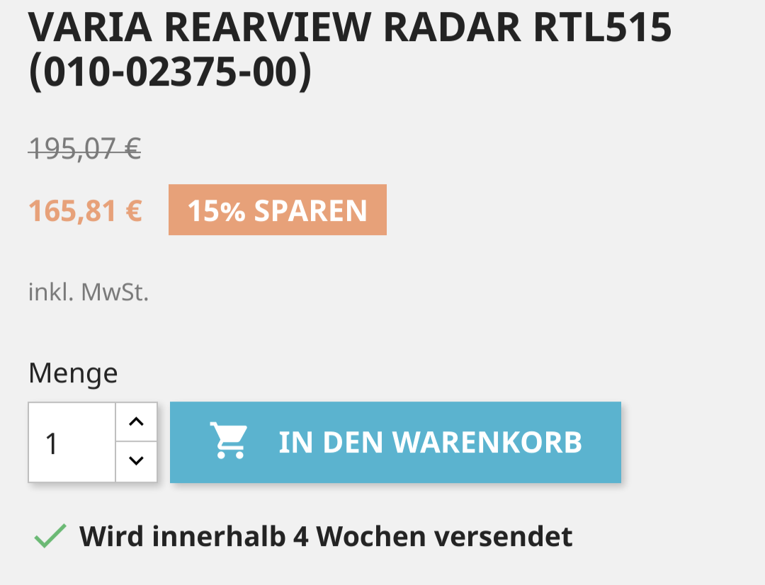

Gibt es bei SNL in Bozen
https://snl.it/de/cardio-zubehoer/474-varia-rearview-radar-rtl515-0753759254117.htmlHabe ich vor ein paar Monaten auch dort gekauft.
4 Wochen dauert mir zu lange.

Habe es mir kürzlich auch bei SNL bestellt, hat aber auch mehrere Wochen gedauert, obwohl es als "lieferbar" im Shop angezeigt wurde. War aber gar nicht auf Lager, sondern musste erstmal bei Garmin nachbestellt werden. Sowas kann ich überhaupt nicht leiden, das ist unlauterer Wettbewerb... :mad:

Das ist dann der Moment wo ich aus Prinzip storniere.
Ich eigentlich auch, aber das Ding gab es nirgendwo sonst...
