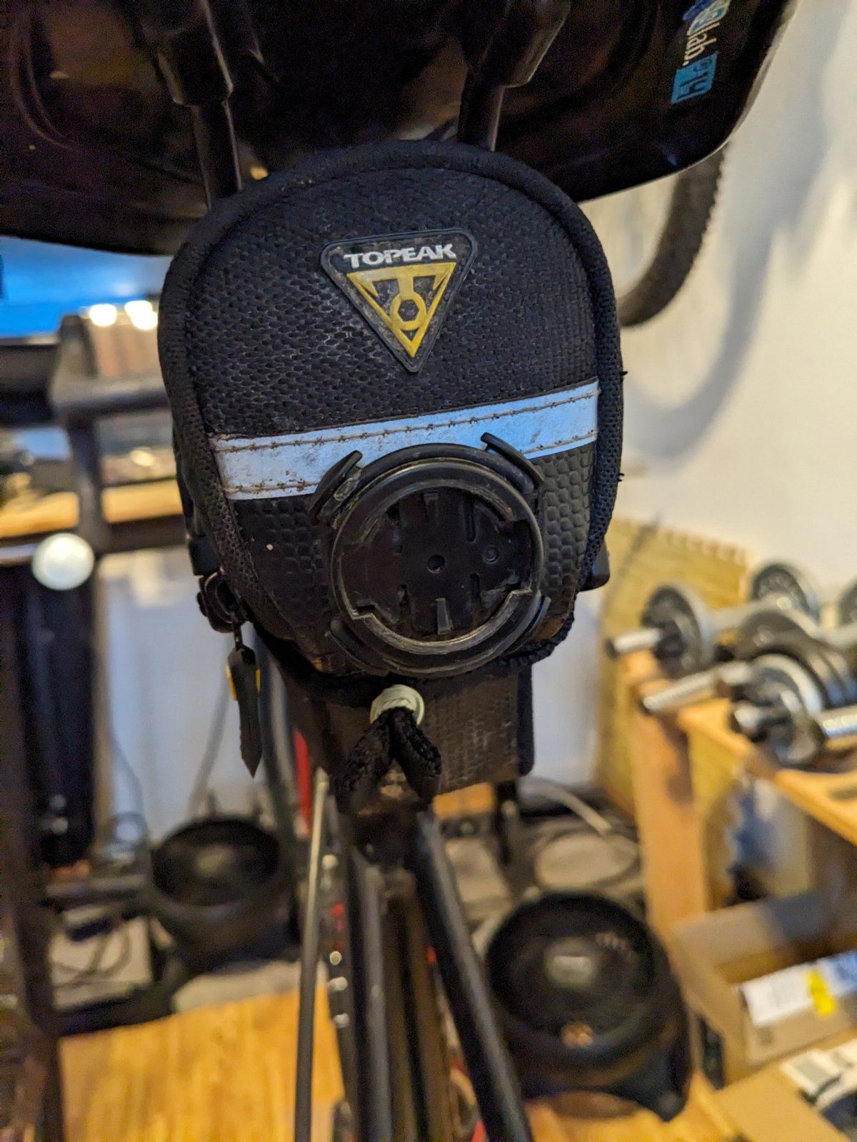

Hab ich bei mir auch so gelöst, wobei der Garmin Mount fest mit der Taschenöffnung verschraubt wurde um mehr Stabilität zu bieten.
Die KOM Satteltasche finde ich auch nicht schlecht, aber ist mir persönlich einen Hauch zu groß. Die Topeak Aero Wedge in Small ist für mich das ideale Maß.
Generell finde ich, dass Garmin eine deutlich größere Bandbreite and Befestigungslösungen für das Varia bieten sollte. Die Befestigung des Radars ist seit Jahren in verschiedensten Foren ein ausgiebig diskutiertes Thema, das immer wieder zu halbgaren Bastellösungen zwingt. Mein Rahmen ist beispielsweise zu klein um Platz für Satteltasche und Varia an der Sattelstütze zu bieten. Und die Statteltasche benötige ich nunmal da ich nicht gewillt bin, immer wieder das selbe essenzielle Zubehör ins Trikot zu stopfen wenn ich es ohnehin auf jeder Fahrt dabei haben sollte.

Hatte ich auch mal so...war mir aber zu "schlabberig" Irgendwie suboptimal.

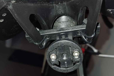

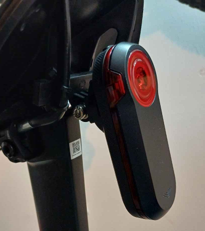

Ich habe das jetzt testweise erstmal so gelöst, werde es aber noch schöner montieren.
1. Die Überstehenden Enden werden der Schräge der Sattelstreben angepaßt
2. Der Kabelbinderkopf verschwindet nach hinten damit er nicht sichtbar ist
Gewicht 20gr. und absolut wackelfrei
Sollte ich doch mal Schrauben statt Kabelbinder verwenden wollen, habe ich das Gegenstück natürlich noch aufbewahrt. Das habe ich Heute auch mal testweise montiert. Halter, Schrauben und Gegenstück würden dann 32gr. wiegen.
