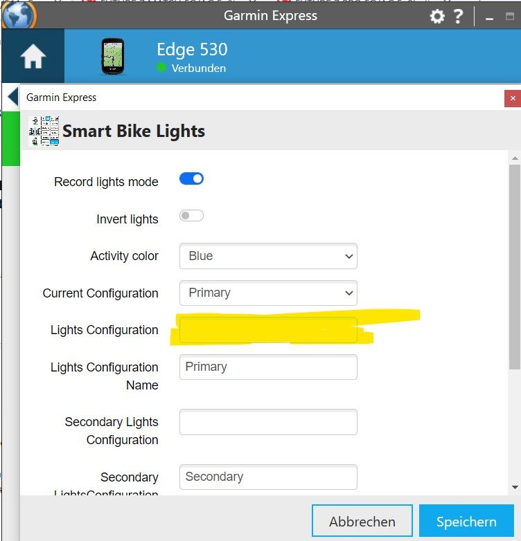

Und die Konfiguration gebe ich doch in Garmin Express an der gelb markierten Stelle ein, richtig?
So wie die das
Klapp auch nicht. Hab bei Leuchten und bei Radar das Varia drin stehen. Lichtmodus Individuell gewählt, Wenn S gewählt wird funktioniert Tunnel wenn ich das GPS ausschalte und wieder einschalte geht das 515 an und aus. Doch lauf ich auf ein Hindernis zu zeigt mir das 515 das an aber Licht bleibt aus.
Dann weiß ich auch nicht mehr weiter. Eventuell hat einer der beiden von mir oben zitierten eine Lösung. Möglicherweise ist das 1000er auch so alt, dass es einen bestimmten Befehl nicht überträgt. Der user maca88 der das entwickelt hat, könnte da vermutlich helfen, ist aber alles in Deiner Lieblingssprache.
