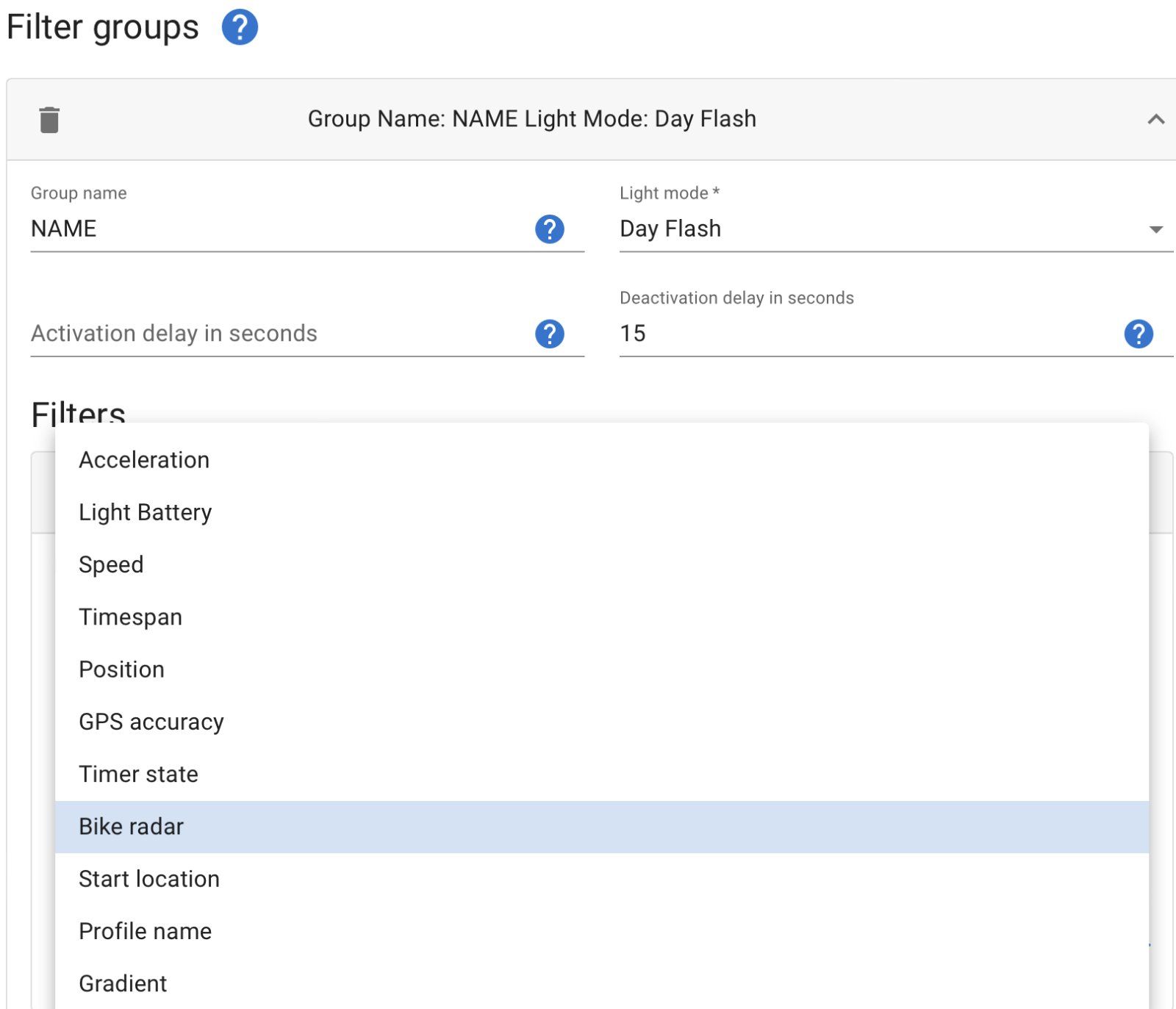

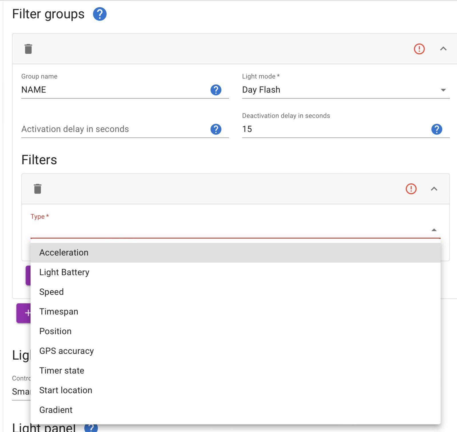

So hab jetzt mal einfach die Konfiguration meines 1030 für den 1000 bezüglich blinken beim annähern genommen. Zusätzlich war hier noch Bremslicht konfiguriert. Heist zusätzlicher Filter wenns langsam wird dauerleuchten. Das Bremslicht funktioniert aber das blinken beim annähern immer noch nicht. Hab dann festgestellt wenn ich im Konfigurator vom 1030 auf 1000 umstelle das der Filter fürs annähern/blinken einen Fehler meldet. Beim Filters Feld fehlt, nur beim 1000, die Auswahl Bike Radar. Egal was ich sonst nehme 830, 530, usw. gibts das Feld. Das scheint das eigentliche Problem zu sein warum der 1000 nicht funktioniert. Hab schon von allen anderen Geräten die Konfiguration getestet aber bis auf Bremslicht funktionieren diese beim 1000 nicht.

Edge 1000 mit 515 klappt nicht, weil du bei Filter keinen Type "Bike Radar" wählen/konfigurieren kannst.
(Wähle mal z. Bsp. Edge 1030 aus, dann taucht diese Möglichkeit auf.)
