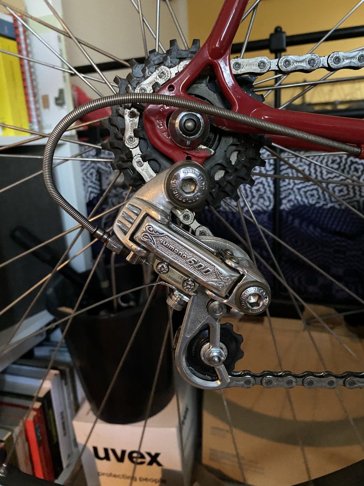

Bevor ich mir Handschuhe zulege, muss ich erstmal das Schaltwerk in den Griff bekommen :crash:
Bei der letzten Ausfahrt ist wieder im letzten Drittel Kette rausgeflogen und hat sich an den Ausfallenden eingeklemmt. Die Schraube am Schalthebel hatte sich wieder gelöst..
Ich habe dann mal wieder an den Einstellschrauben gedreht und versucht es gut einzustellen, aber es klappt einfach nicht richtig.
Ich kann theoretisch alle Gänge hoch und runter schalten, kein Problem.

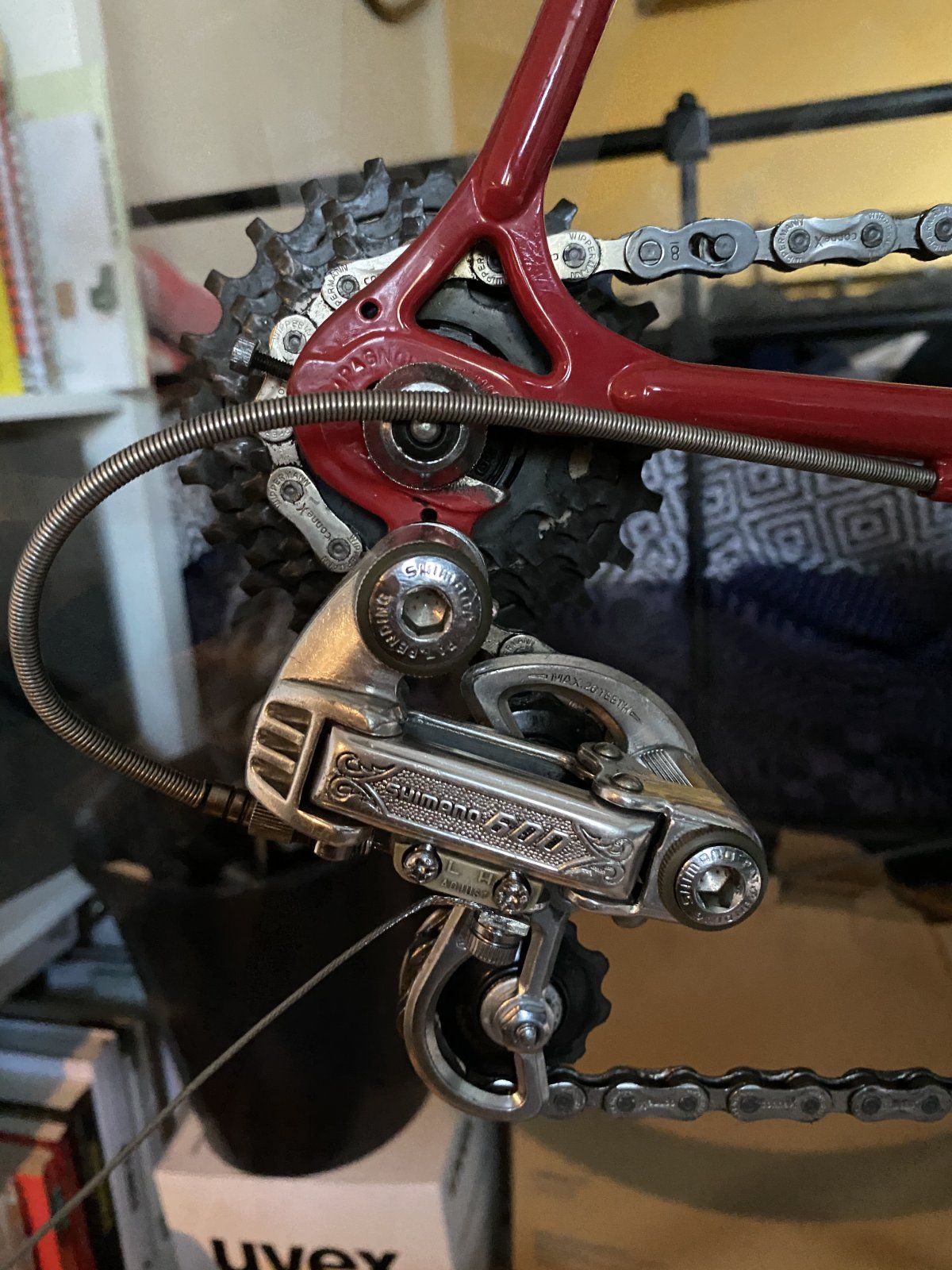

Aber wenn ich vorne und hinten auf dem Größten Blatt bin und dann hinten aufs kleinste schalte (Bild 1), schaltet es nur auf das zweitkleinste und rattert (Bild 2).
Das SW bleibt in einer Position in der die Kette nicht auf das kleinste Blatt hinten springt und wenn ich dann händisch das SW wie auf Bild 3 zurückschiebe, schaltet es von selbst wieder auf das kleinste Blatt hinten.
Was mache ich falsch, dass das Schaltwerk nicht wieder in die Stellung von Bild 3 geht?
Kurbeln und dabei Schraube L H solange raus drehen bis er aufs kleinste Ritzel springt.
Normalerweise sollte die Begrenzung des Schaltwerks mit den beiden Schrauben „L“ und „H“ einzustellen sein, wie schon mal jemand auf der letzten Seite schrieb. Du könntest jetzt die Schraube „H“ ein klein wenig herausdrehen, so daß die Kette aufs kleinste Ritzel springt, aber keinesfalls darüber hinaus Richtung Ausfallende. Hast Du schon mal probiert, das Rad weiter vorn oder hinten im Ausfallende zu platzieren? Oder vielleicht doch die Kette wieder um 1 Glied verlängern?
Und: Der Schaltzug ist irgendwie komisch verlegt. Normalerweise kommt der von hinten durch die Einstellschraube, wird mit der Schraube (unter „H“) und dem Klemmplättchen eingeklemmt und geht weiter nach vorn wieder raus. Bei Dir kommt er aber hinten raus (???)...
