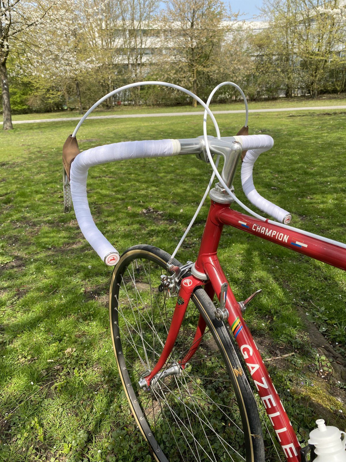

Gazelle Champion Mondial AA
Eigentlich ist das Rad fahrbereit, die Schaltung tut es eigentlich, aber leider nur eigentlich.
Das Problem ist, dass der rechte Schalthebel sich immer wieder ein bisschen löst, wodurch das Schaltwerk nicht mehr richtig nach oben oder unten begrenzt, wodurch die Kette immer wieder rausspringt.
Ist beim Fahren halt super scheiße, absteigen und die Kette wieder dazwischen rauszuziehen nimmt ein bisschen den Spaß am fahren.
Kann ich die Schraube einfach tauschen und dann hält die wieder oder was könnte das Problem sein?

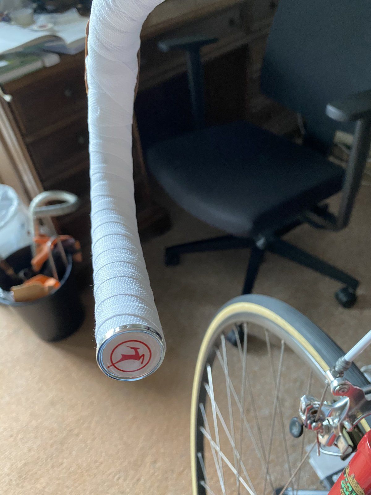

Dann fehlt nur noch das Lenkerbank, von unten nach oben richtig und an den Bremshebeln die Schelle vorher überkleben und dann drumherum wickeln richtig?

1. Seite
2. Seite
Ich habe mit der linken Seite angefangen, das sieht man auch :D
Ich bin nicht zufrieden, aber ich finde es ok, so werde ich es wohl erstmal fahren und neues Band besorgen um es dann nochmal zu versuchen 😅
Behandelst Du das noch damit es nicht nach der ersten Fahrt gleich speckig aussieht?
Dann verliert es aber ein wenig vom strahlenden weiß. Aber das muss man bei weißem Textilband eh ab der ersten Probefahrt einkalkulieren.
Dann besorge ich mir mal Schellack und neues Lenkerband, dann kann ich die nächsten Tage fahren und dann ein zweiten Versuch starten. Wenn’s gut aussieht kommt Schellack drauf 😅
Klar weiß wird schnell schmuddelig, aber schwarz finde ich ein bisschen langweilig
Nimm Hellschwarz
Rot/Weiß ist einfach eine coole Kombi. Vielleicht Sattel auch noch in weiß? Ist natürlich blöd einen neuen zu kaufen, wenn man schon einen hat..
Zum Lenkerband: wenn du sowieso ein neues kaufen möchtest, Kauf doch einfach ein "normales", dann musst du auch nichts mit Schellack machen.
