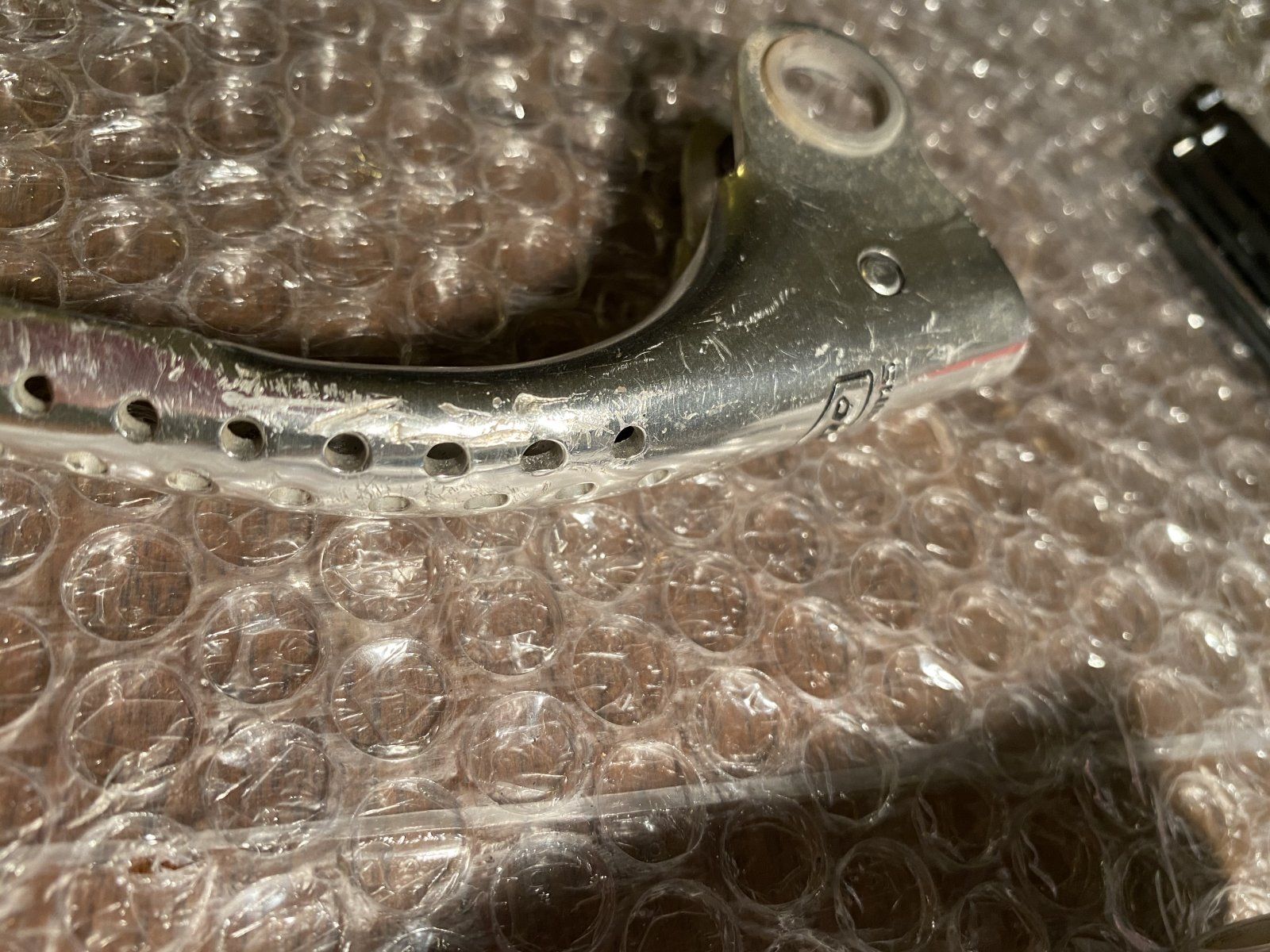

Ne dann freund ich mich lieber mit den Kratzern an. Ich habe erst einen Hebel poliert und finde es jetzt schon zu zeitintensiv, da will ich das nicht regelmäßig nochmal machen müssen.
Wird das Eloxal auch durchs normales polieren zerstört?
Wenn du da jetzt nicht mit sehr grobem Schleifpapier drangegangen bist, dann ist das Eloxal drauf. Das Nachpolieren ist nicht so Zeitintensiv wie das erste Mal Polierarbeit, aber es muss eben doch recht regelmäßig gemacht werden. Wenn dich die Kratzer stören, würde ich das handhaben wie der alte Holländer es vorgeschlagen hat... kosten auch kein Vermögen, steht ja nicht Campagnolo drauf:P
Mal schauen, jetzt sind sie poliert, mal gucken ob sie mich sehr stören demnächst, aber ich denke fürs erste passt das schon 😅

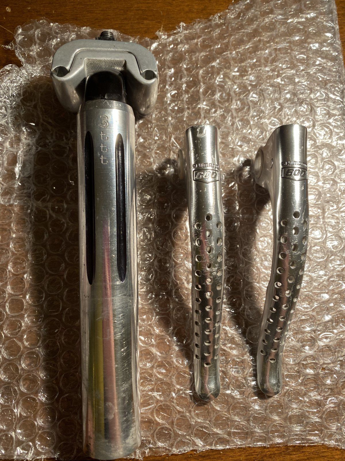

Das sind die ersten Ergebnisse, sind glänzender als sie auf dem Bild rüber kommen 😅
Ja mei was willst denn noch? Schaut doch top aus! Pass nur auf nicht unterhalb der Limit-Markierung der Stütze zu polieren, dann passt die nämlich nicht mehr... 2 Zehntel Milimeter holt man schneller runter als man glaubt...
Ich hätte gerne alle Kratzer komplett raus 😂
Na dann hoffe ich mal, dass ich das nicht schon gemacht habe 😳🙈
Habe sie mal kurz reingesteckt und da scheint noch alles zu passen, war immer noch genauso schwer sie reinzukriegen wie vorher, Puh!

alter dünner lack - da bist du schnell mal durch bis zur grundierung
tip: sattel mit sastü montieren, sitzhöhe einstellen, markieren und dann sastü nur bis ganz knapp unterhalb oberkante sattelmuffe polieren, alles, was im rohr verschwindet, braucht keine politur und bleibt maßhaltig.

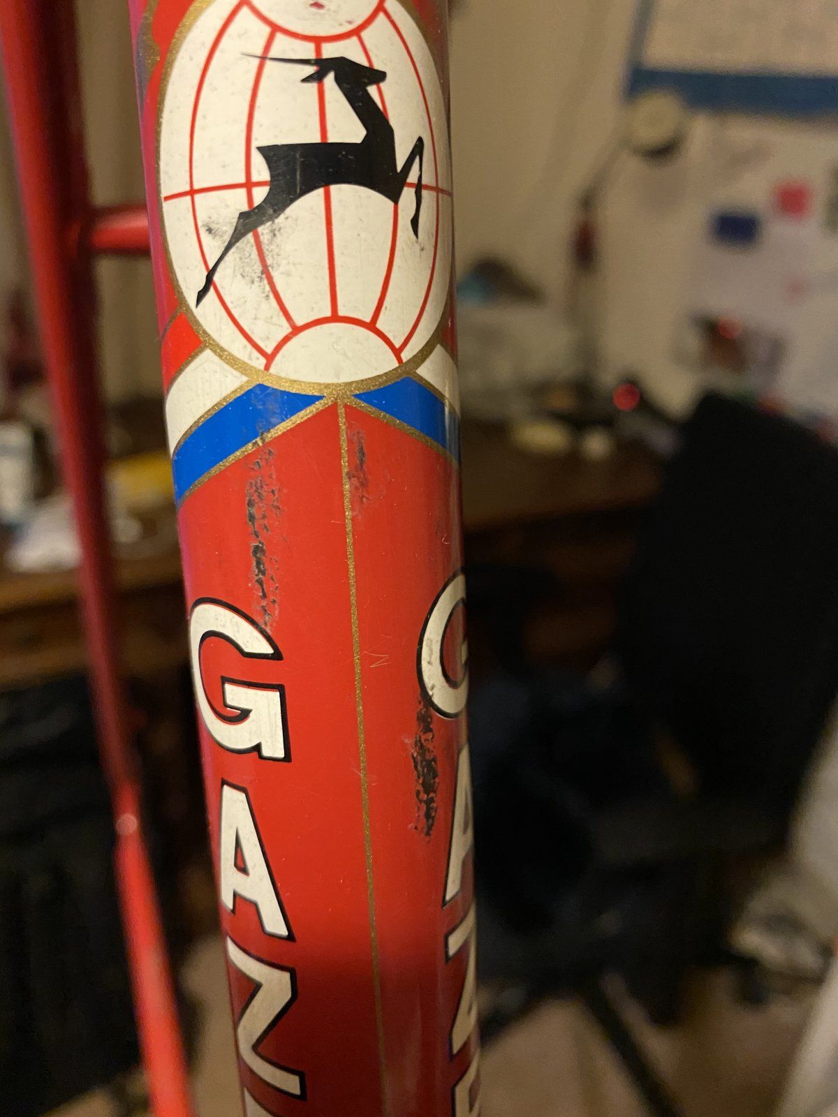

Hab aber grade an denen noch ein Problem mit diesen schwarzen Schlieren, wie krieg ich die denn weg. Putzen hat bis jetzt nischt gebracht

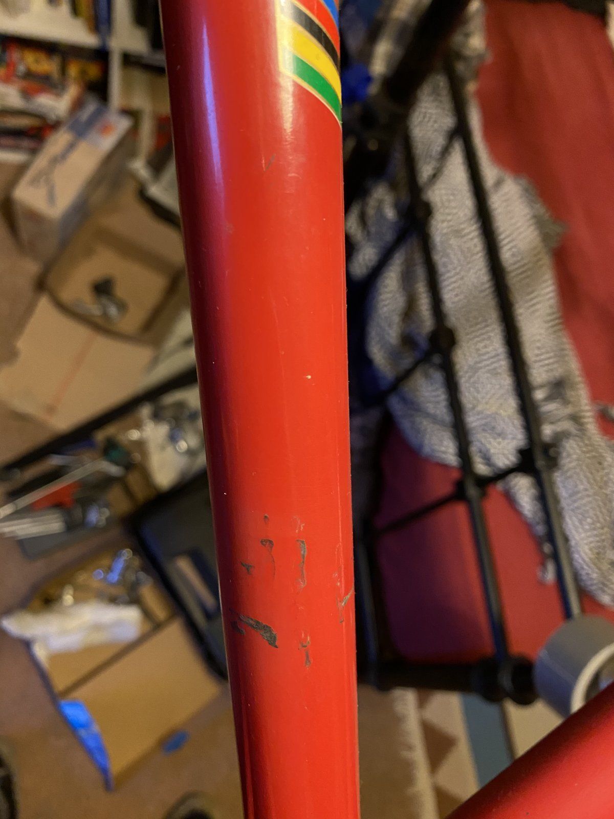

Und hier ist der Vorbesitzer wohl mal durch Farbe gefahren, aber das sollte ja mit Polieren weggehen

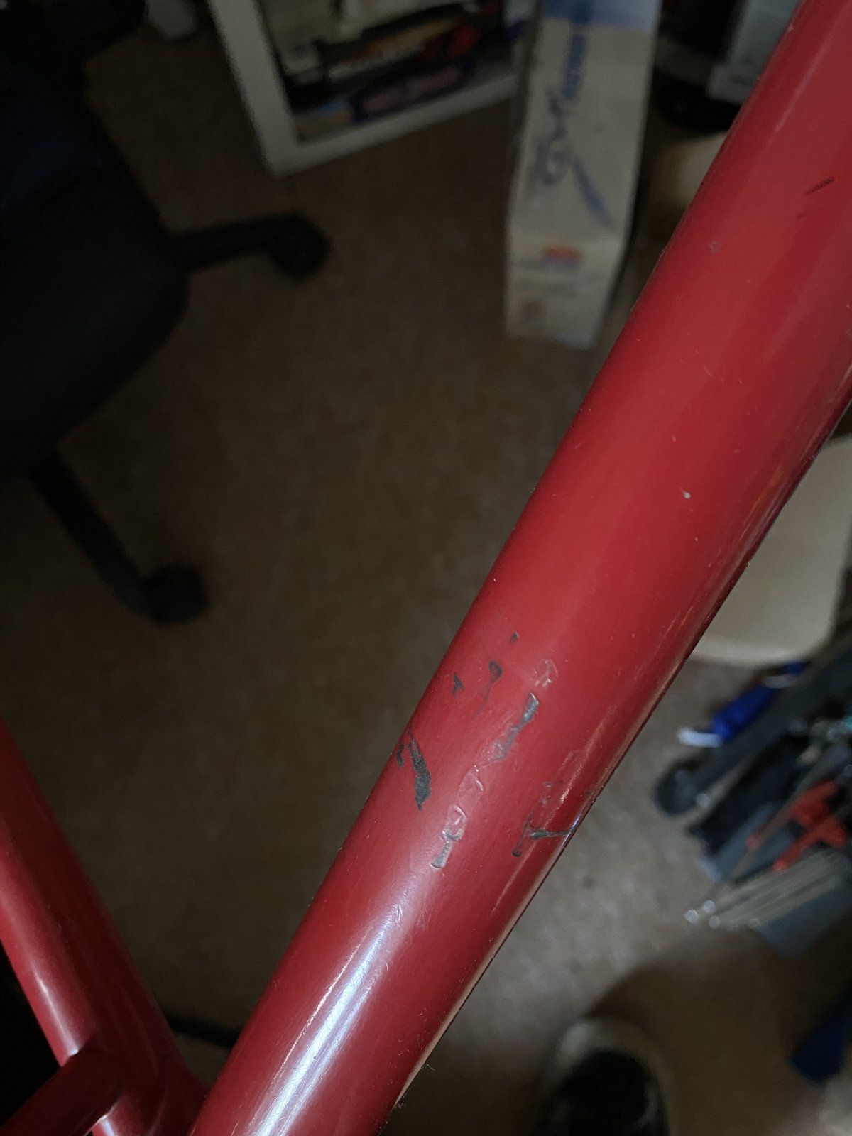

Anhang anzeigen 883145Anhang anzeigen 883146

Kannst du die Schlieren nicht mit einem Fingernagel abkratzen?
Ne. Man spürt zwar ganz leicht, dass da was ist, aber abkratzen funktioniert nicht.. Erinnert mich ein bisschen an Schwarze Sohlen auf Hallenboden
