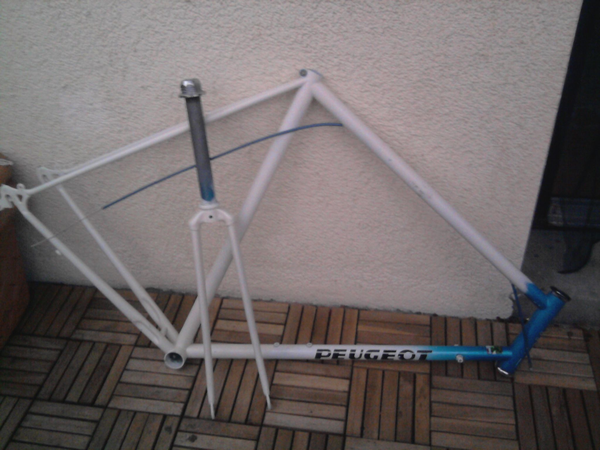

Hallo zusammen,
seit 10 Jahren träume ich von einem Rennrad, hätte mir mal fast eins gekauft und möchte jetzt Ernst machen und mir eines aufbauen. Zu diesem Zweck ist mir kürzlich ein Peugeot-Rahmen samt passender Gabel "zugelaufen."
Der Zustand scheint in Ordnung zu sein, Stauchungen, Beulen etc. konnte ich nicht entdecken. Eigentlich alles super, wenn da nicht der Lack wäre. Den hat jemand mit Ausnahme des vorderen Dreiecks absolut dilettantisch mit der Sprühdose lackiert. Dass das schrecklich aussieht, muss ich sicher niemand erklären ...
Welches Modell das mal war, weiß ich nicht - ist ja überlackiert. Auf dem Unterrohr ist noch der "Peugeot HLE Tubing"-Aufkleber drauf, die Ausfallenden sind von Simplex mit kleiner Einstellschraube und der erhaltene Originallack erinnert an folgendes Exemplar:
http://www.rennrad-news.de/forum/threads/peugeot-rennräder.45631/page-131#post-2387714
Das originale Farbschema würde mir ja gut gefallen - nur so ist es eben eine einzige Katastrophe. Nun möchte ich hier aber nicht Selbstmitleid zelebrieren, über den Verkäufer herziehen oder darüber reflektieren, ob ich den Kauf nicht etwas unbedarft angegangen bin. Ich habe in der Vergangenheit mit so vielen, teils deutlich teureren Gebrauchtkäufen ein Riesenglück gehabt - da kann ich das ruhig sportlich sehen. Nicht zuletzt sieht das für den Aufbau angeschaffte 105er-Schaltset großartig aus ;)
Interessant ist eigentlich nur, wie es nun weitergehen kann. Hoffnung macht mir, dass, wer auch immer da rumgepfuscht hat, sich nicht mal die Mühe gemacht hat, den Konusring von der Gabel zu klopfen. Damit besteht zumindest die leise Chance, dass derjenige zum richtigen Anschleifen auch zu faul war. Ich habe meiner Freundin vorhin mal den Nagellackentferner geklaut - und siehe da, mit Acetat geht zumindest vorne der weiße Lack ab und darunter kommt das Blau durch. Für den Moment wäre meine Idee einfach: Weitermachen. Den Sprühlack mit feinem Schleifpapier vorsichtig anschleifen und weiter mit dem Acetat.
Richtig schön erhaltene Peugeot-Rahmen aus den späten 80ern kosten meist auch gutes Geld, und ein wenig tut es mir um das Ding leid, so bescheuert das auch klingen mag :D
Ich würde mich dennoch über weitere Ideen freuen. Auf dem Balkon konnte ich gerade nur ein notdürftiges Foto machen. Detailbilder reiche ich aber noch nach, ich muss mir nur erst eine Kamera ausleihen ;)
Danke & viele Grüße
Andreas

Re: Geht ja schon gut los ... Aufbau Peugeot späte 80er
Ich möchte deinen Elan ja nicht unbedingt bremsen, aber zum Üben ist der Rahmen in Ordnung.
Als Rarität lohnt der aber eher nicht, das ist so die Kategorie 50,- Euro als Basis für eine Stadtschlampe.
Peugeot HLE Tubing deutet auf einen billigen Rohrsatz mit billiger Verarbeitung hin.
Kann man natürlich auch fahren, fraglich ist aber ob sich der große Aufwand einer "schicken" Aufbereitung lohnt.
Da gibt man für Komponenten schnell mehr aus als wenn man sich für ~250,- Euro direkt ein komplettes (viel) besseres Rad holt.
Sorry wenn ich dich desillusioniert haben sollte.
Peugeot Rahmen bringen auch eher was, wenn sie aus den 60-ern sind, ab Mitte der 80-er ging deren Stern leider nicht nur unter, sonder gleich tauchen. Um 1990 rum waren die Dinger förmlich verschrieen, auch wenn das einige sicher hier nicht hören wollen.
Der Stern fing schon früher an runter zu gehen:
http://www.rennrad-news.de/forum/threads/peugeot-rennräder.45631/page-179#post-2769041
Obwohl es auch um 1990 'rum noch schöne Peugeots gab (z.B. St Bernard, Perthus, ...)
Lass dich nicht runterziehen!
Meiner Meinung nach ist das genau der richtige Rahmen für die ersten Versuche. So kann man getrost probieren und schrauben.
Wenn du dann dein erstes Rennrad aufgebaut hast ist es egal ob es ein günstiges Peugeot ist oder was richtig teures, es fühlt sich einfach super an!
Da es sich so liest als hättest du schon eine 105er Schaltgruppe passt das doch prima. 105er Komponenten bekommt man hier im Forum oft günstig, da Shimano für viele hier erst ab der 600er interessant ist. Mach mal Fotos von den Teilen, vielleicht hat jemand ja noch die passenden Bremsen + Bremshebel liegen.
Beim entlacken von Sprühdosenlack hab ich auch gute Erfahrungen mit Acceton gemacht. würde da nichts anschleifen einfach viele Lumpen und dann mit dem Acceton ablösen. Ich kauf meins immer im Müller (Drogerie) für ~3Euro.
Viel Spaß beim Aufbau, ich bin gespannt wie es weiter geht.

Folgende Punkte sollte ich vielleicht mal einzeln erklären:
Peugeot - Ich muss nicht unbedingt ein Peugeot fahren, ich habe zu der Marke (außer einer kleinen Salzmühle :) ) keine besondere Verbindung. Mir gefallen einige Dekore ganz gut - ja, auch aus den 90ern :D - aber prinzipiell wäre mir jeder andere Hersteller auch recht gewesen. Dieser Rahmen war eben verfügbar, nicht teuer und der Verkäufer hat sich nicht groß geziert wegen Versand.
Eigenaufbau - Der Verweis auf 250€-Kompletträder ist natürlich richtig, Schwierigkeit dabei ist eher, dass das Angebot hier sehr überschaubar ist und die Nachfrage riesig. Auf Verteilungskämpfe habe ich keine Lust, ich ziehe dieses Jahr nochmal um ;) Daher der Plan, es doch wieder so zu machen, wie ich es in den letzten gut 10 Jahren praktiziert habe.
Rarität - Für dieses Mal muss es gar nichts wirklich Besonderes sein. Für eine richtige Rarität oder einen legendären Klassiker habe ich nicht das Budget und bin weder genug Fahrer noch genug Sammler dafür. Ein Rad, das schön aussieht und gut fährt, ist erst mal ausreichend. Darum z.B. auch das 105er-Schaltset und keine Dura Ace.
Natürlich ist dann immer noch die Frage, ob ausgerechnet so ein Ding den ganzen Aufwand wert ist. Das weiß ich gerade auch nicht so recht ... vielleicht noch eine Nacht drüber schlafen ;)
Why not? Ein paar gute Räder hatte Peugeot auch zu der Zeit noch, aber ansonsten bin ich mit dir ziemlich d'accord. Ab Mitte/Ende der 70er begann langsam der Abstieg, in den 80ern ging die Talfahrt immer schneller, und Mitte der 90er kam schließlich der endgültige Crash.
Ist aber genau das richtige Rad zum lernen und "Blut lecken" und ein schönes Projekt. Viel Spaß! :)
