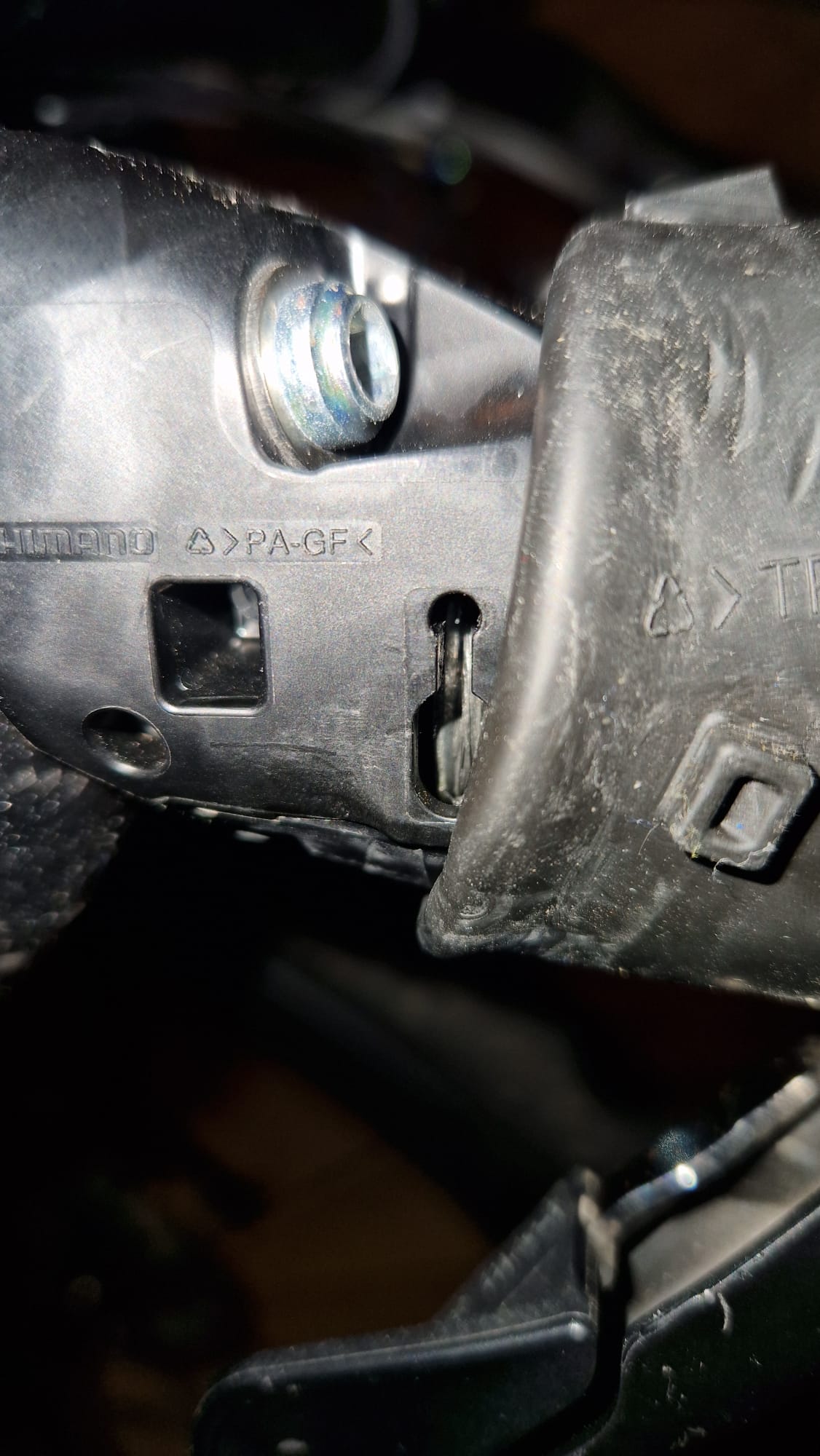

ich verzweifle gerade dabei mein Schaltwerk am meinem Giant revolt advanced 2 (2022) mit GRX810 einzustellen. Egal wie stark die Spannung ist komme ich bis maximal in die Mitte der Kassette.
Was mich stutzig macht ist die Form des Schaltauges, ist das normal so gebogen oder hat das was abbekommen?
Kannst du das Schaltwerk von Hand bis auf das größte Ritzel drücken?
Schalthebel beim Klemmen des Schaltzuges ans Schaltwerk auch auf den größten Gang (kleinstes Ritzel) geschaltet?
EDIT: Schaltauge sieht jetzt nicht ungewöhnlich aus. Solange du auf das kleinste Ritzel kommst, ist es so OK
von Hand kann ich es bis rüber drücken. Ich glaube ich habe das Problem gefunden. Der rechte STI schaltet nur noch 4 klicks (auch wenn der Schaltzug hinten ausgehängt ist) und blockiert danach, ist wohl kaputt :(
