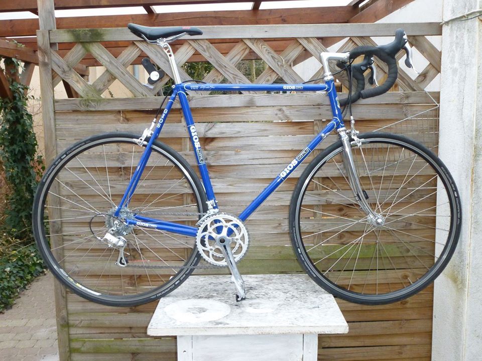

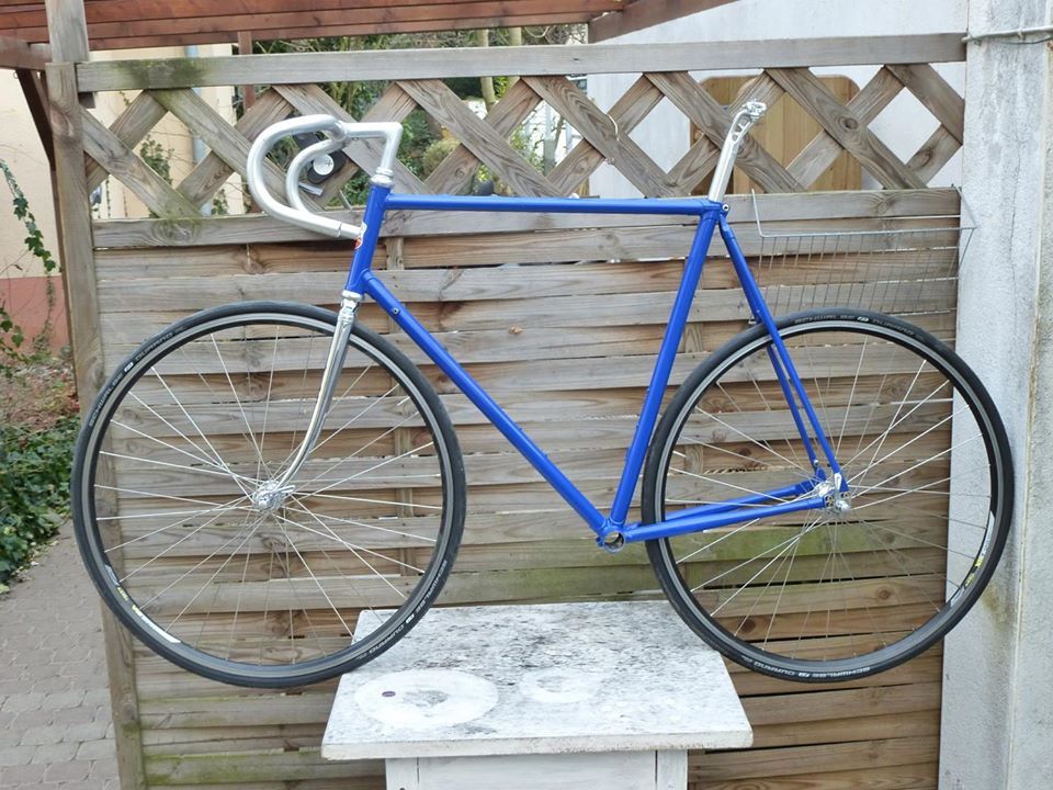

Ich platz jetzt mal als Neuer einfach hier rein. Ich fahre 2 GIOS, ein Compact A70 von 1999 und das hier gezeigte Compact "40 Anniversary". Manch einer wird die folgenden Bilder als Sakrileg empfinden und die Hände über den Kopf zusammenschlagen. Sei´s drum...
Ziel war keine original Restaurierung, sonder ein alltagstaugliches Rad. Ein Rennrad das mich mit seinen Fahreigenschaften immer wieder begeistert. Direkter Antritt, am Berg sehr kletterfreudig, was die bald 11Kilo der Maschine vergessen lässt. War in 2016 mein bevorzugter Renner, das A70 schmollte im Keller und durfte nur ab und an mal Frischluft schnuppern.
Der Rahmen ist gepulvert. Verbaut ist ne Campa Veloce. Decals aus Amerika, diese Version gefällt mir besser als die original Aufkleber. Bild eins noch nackt, anschließend fertig aufgebaut. Wie gesagt - Sakrileg..... ;)
Ziel war keine original Restaurierung, sonder ein alltagstaugliches Rad. Ein Rennrad das mich mit seinen Fahreigenschaften immer wieder begeistert. Sehr direkter Antritt, am Berg sehr kletterfreudig, was die bald 11Kilo der Maschine vergessen lässt. War in 2016 mein bevorzugter Renner, das A70 schmollte im Keller und durfte nur ab und an mal Frischluft schnuppern.
Ist doch nett geworden und sieht doch klassisch aus.Die weisse Umrandung der Muffen hätte ich weg gelassen aber das ist Geschmackssache. Viel Spaß beim fahren.
Das Bild ist nicht ganz aktuell. Die Auslinierungen an der Sattelrohrmuffe habe ich wieder entfernt. War mir auch to much, die an den Steuerrohrmuffen bleiben, finde ich schon schön.
