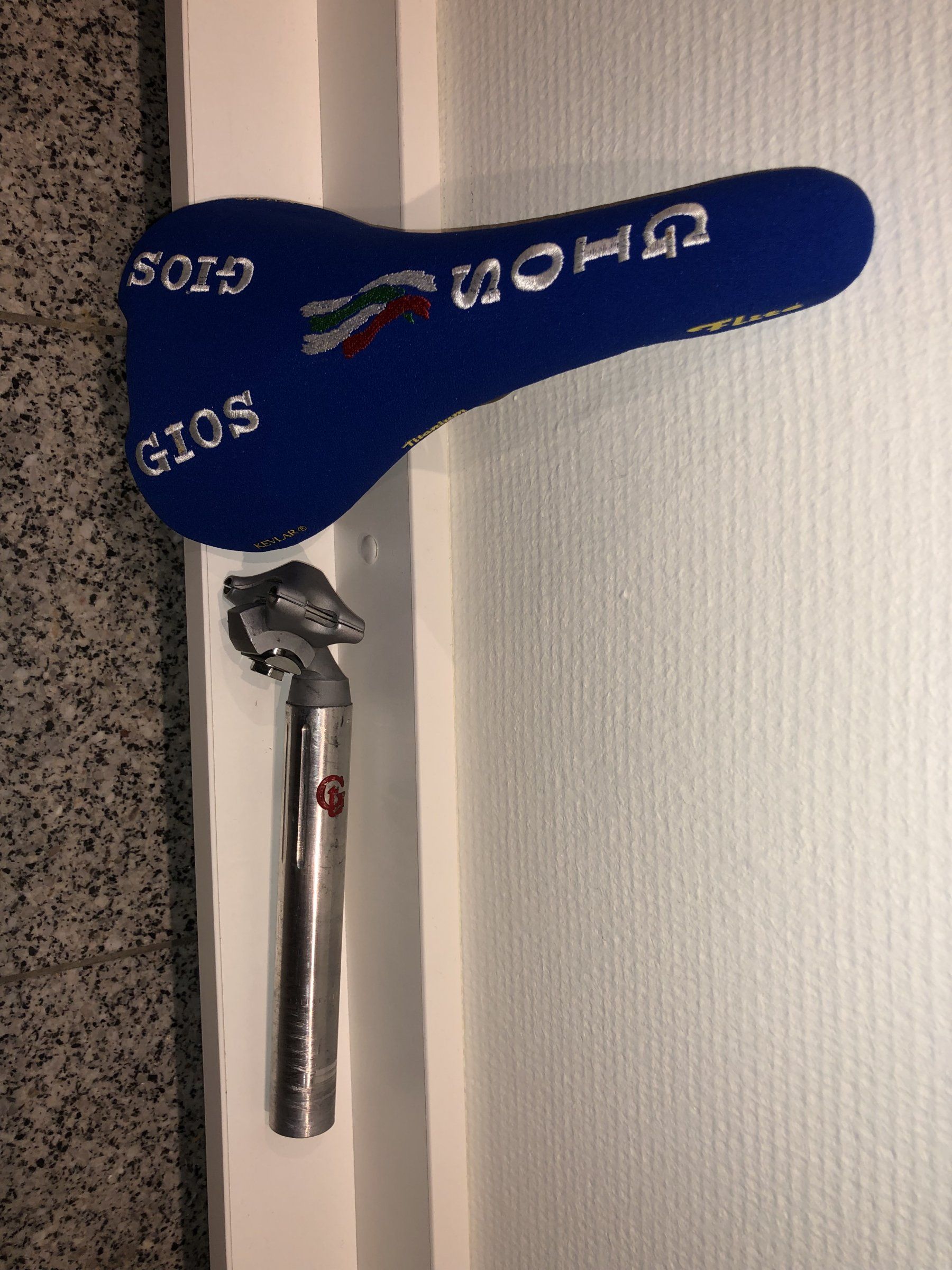

Herzlichen Dank für die schnellen Antworten. Ich werde noch den Versuch einer Anfrage bei Gios starten. Das Rohr ist innen sauber, kein Schmodder, Klemmschlitz über gesamte Länge frei, nicht gedrückt ... Sehr seltsam, die Sattelstütze so reinquetschen, dass sogar Material "abspant", kann eigentlich nicht sein. Vielleicht sogar noch kleiner als 27,0mm ... gemessen mit Schieblehre 26,5

Wozu ? Das Maß hast Du ermittelt; die 27,2 mm Stütze paßt nicht. Also nimm eine Feile, und glätte das ein wenig.
Eine 27,0 mm-Stütze wird dann gut passen.

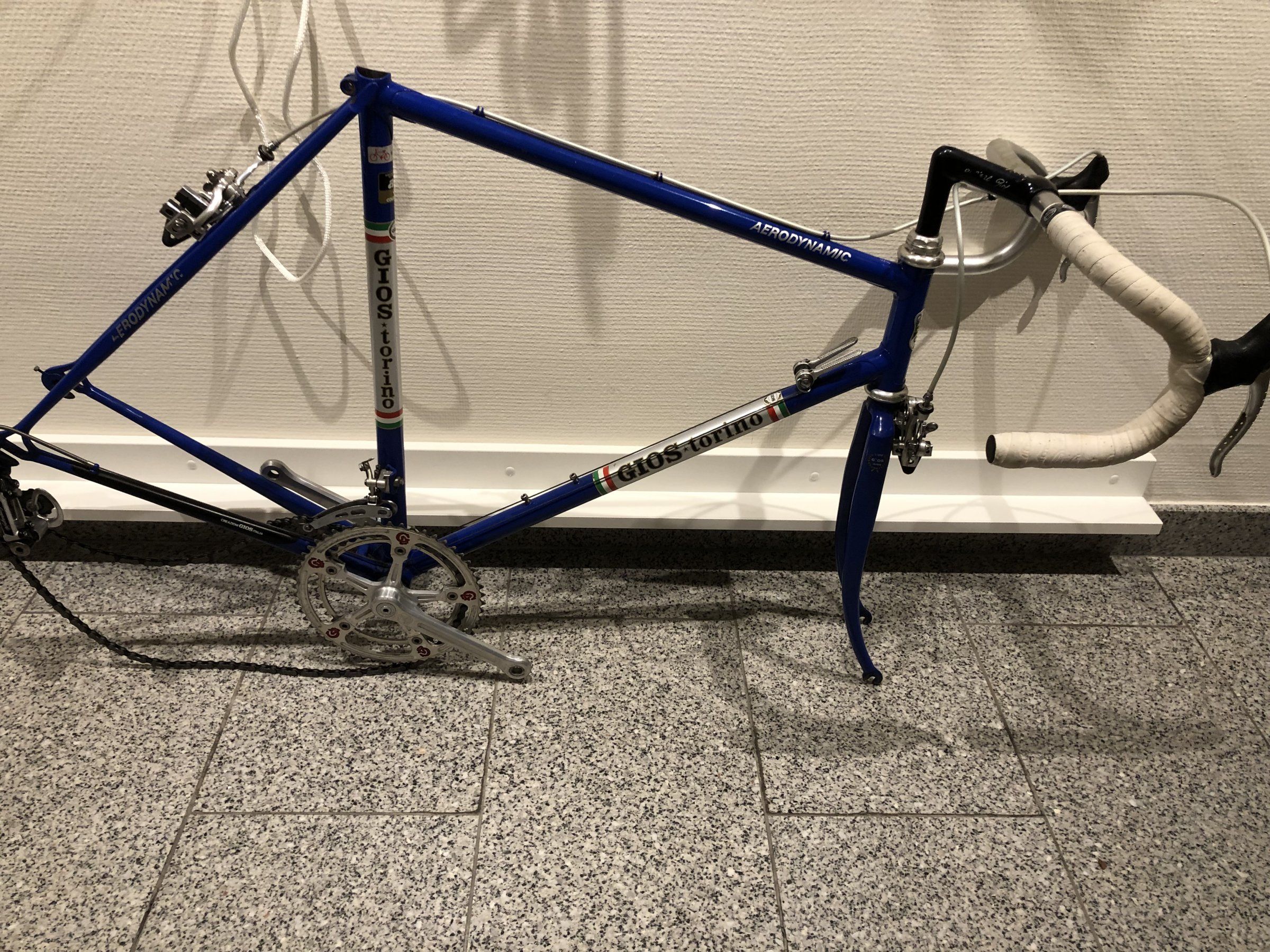

Ist das denn dann wirklich ein Gios? Kannst Du bitte mal Bilder vom Radl und den Details einstellen?

Das will ich mir ja gar nicht vorstellen ... also anbei ein paar Bilder ...

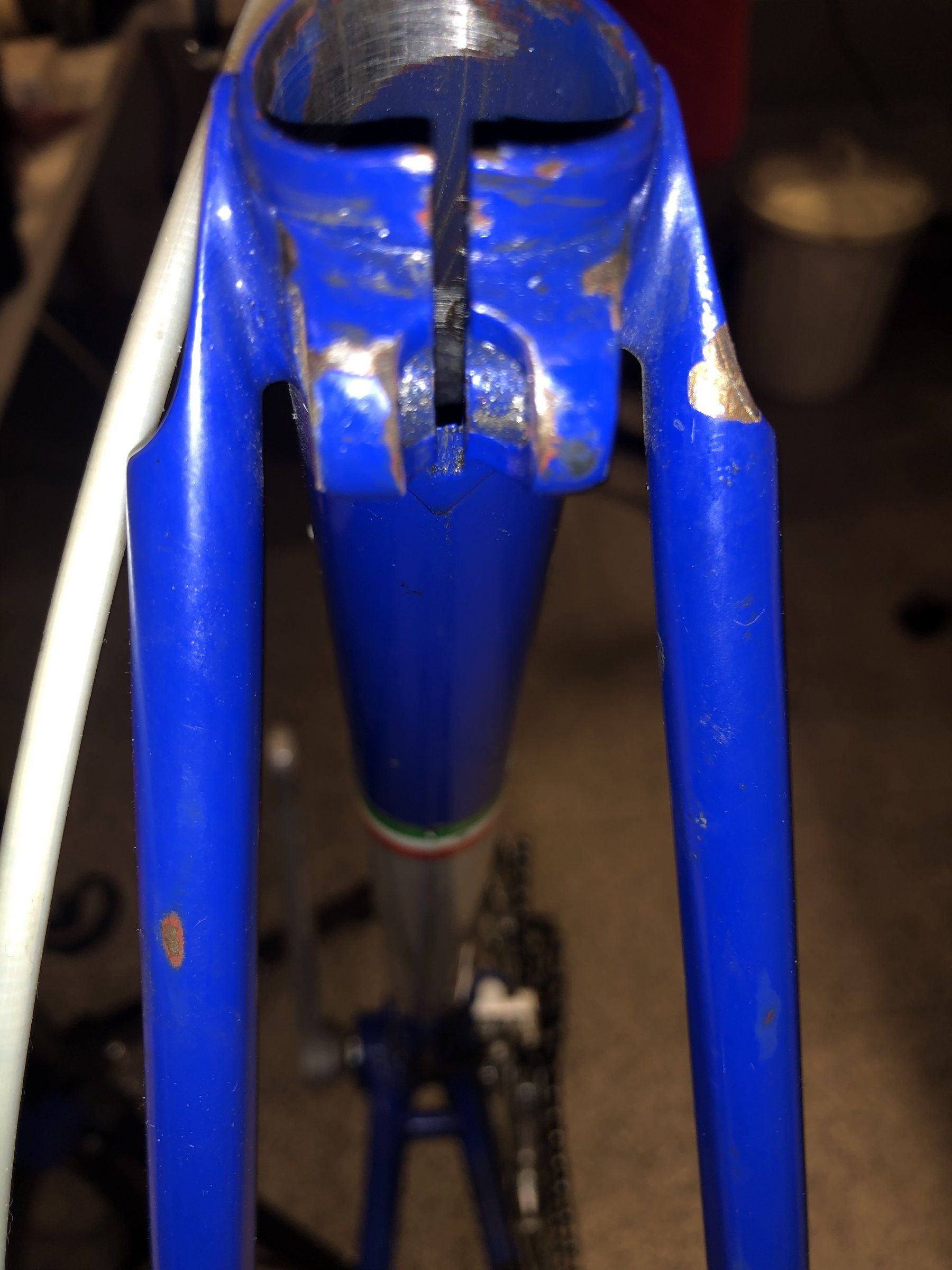

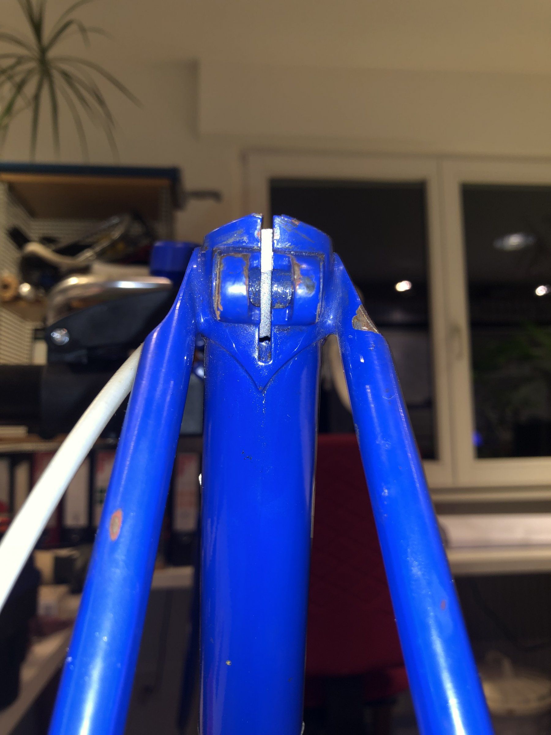

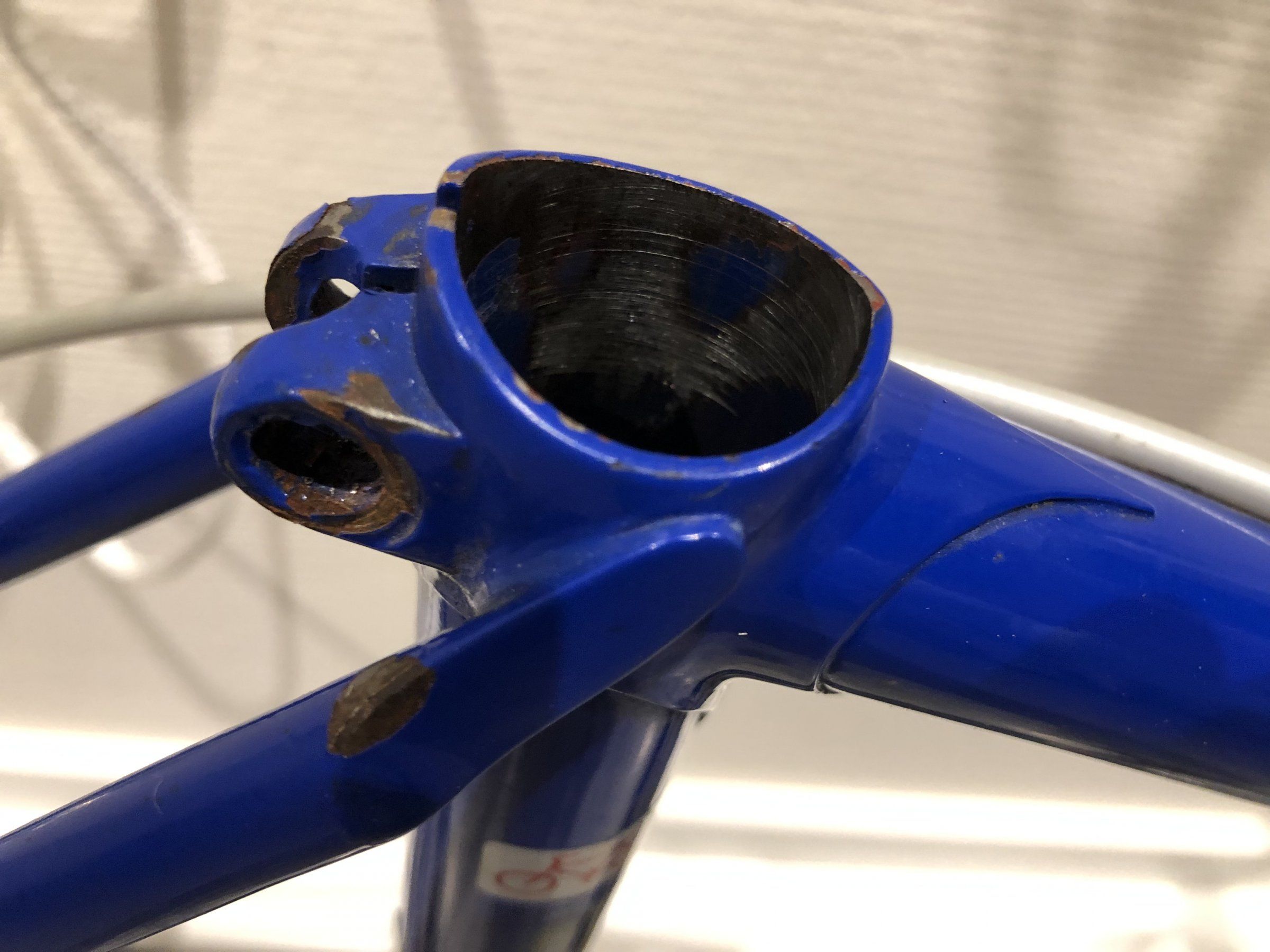

Der Schlitz sieht für mich eigentlich auch ganz gerade aus ... by the way: was würdet Ihr mit den Lackabplatzern machen??
Der Schlitz sieht für mich eigentlich auch ganz gerade aus ... by the way: was würdet Ihr mit den Lackabplatzern machen??Anhang anzeigen 615833 Anhang anzeigen 615834
Lackschäden wird schwierig. Das originale Gios Blau war eine sehr spezielle (echtes) Kobalt-haltige Farbe. Das ist schon länger wegen Umweltschutzbestimmungen nicht mehr erhältlich. Insofern hat sich der Farbton über die Jahre eh mehrmals (bzw. mindestens einmal) geändert.
Es gibt in verschiedenen Fäden hier im Forum und andernorts dazu entsprechende Hinweise. Auch zum Lackaufbau an sich (rote Grundierung). Einfach wird das aber nicht.

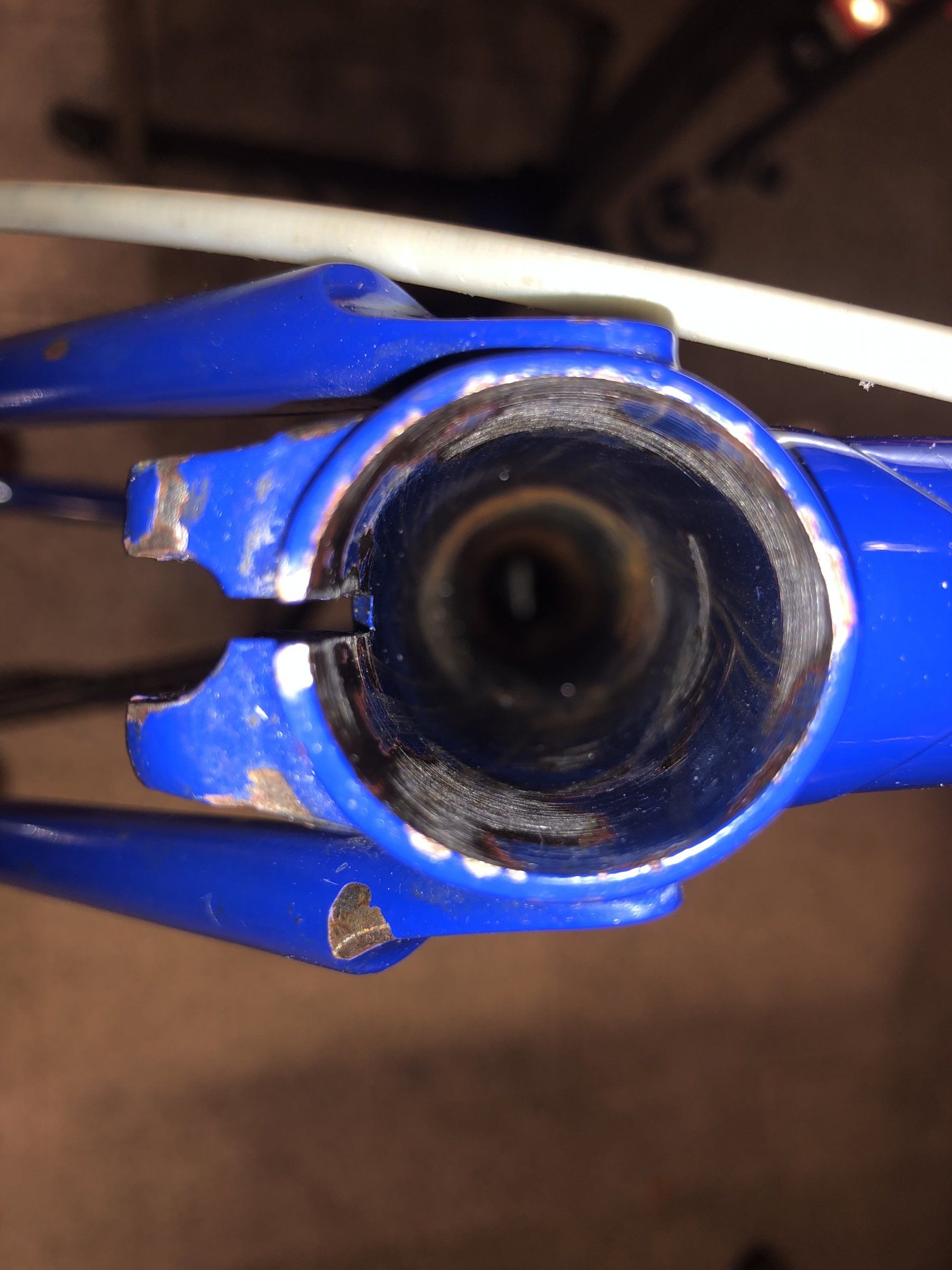

Kannst Du bitte noch ein Bild der Sattelrohrklemme von oben machen? Hat die Muffe evtl. von hinten einen leichten Schlag bekommen und ist die "Bohrung" deshalb evtl leicht oval?
PS..
Und ja, da hat @pplan recht. Wenn alle Stricke reißen, dann hilft die verstellbare Reibahle und nimmt Grate und Material solange weg, bis Du die orignalen 27.2 mm in exakt rund hast.
So - jetzt von oben, ich denke da ist nicht wirklich was zu erkennen - ich glaube die Reibahle ist die Therapie der Wahl ...
