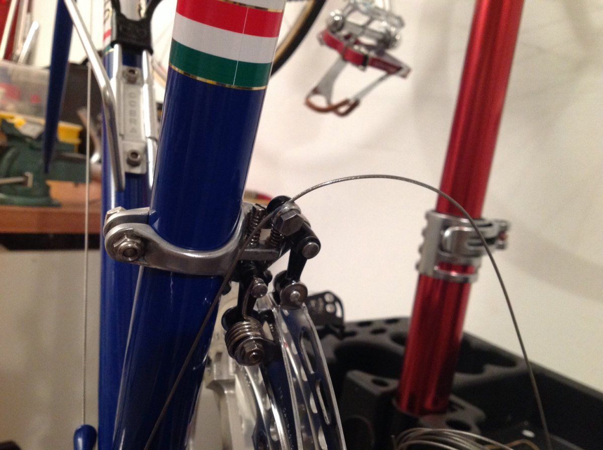

Hier wurde ja schon zurecht über die komische Schraube am Umwerfer genölt:p

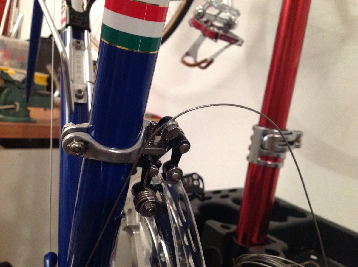

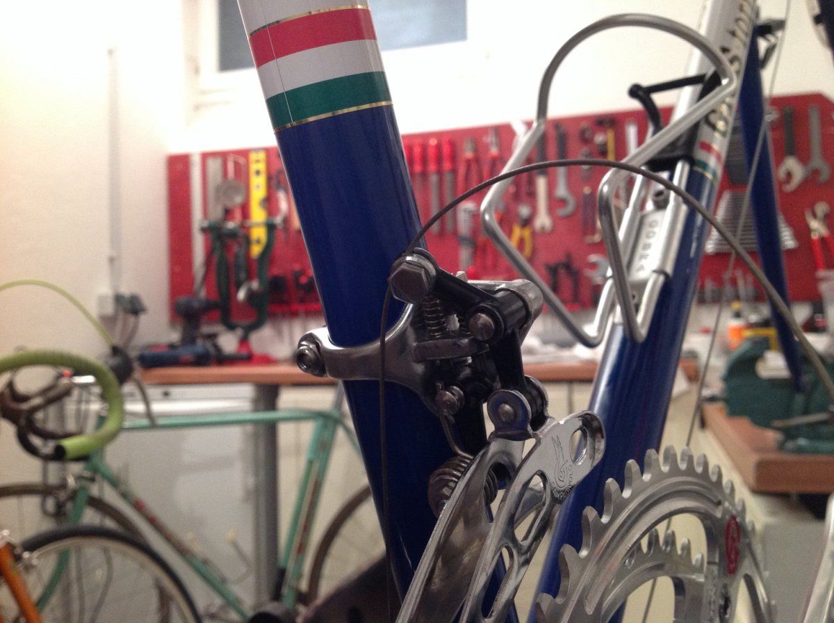

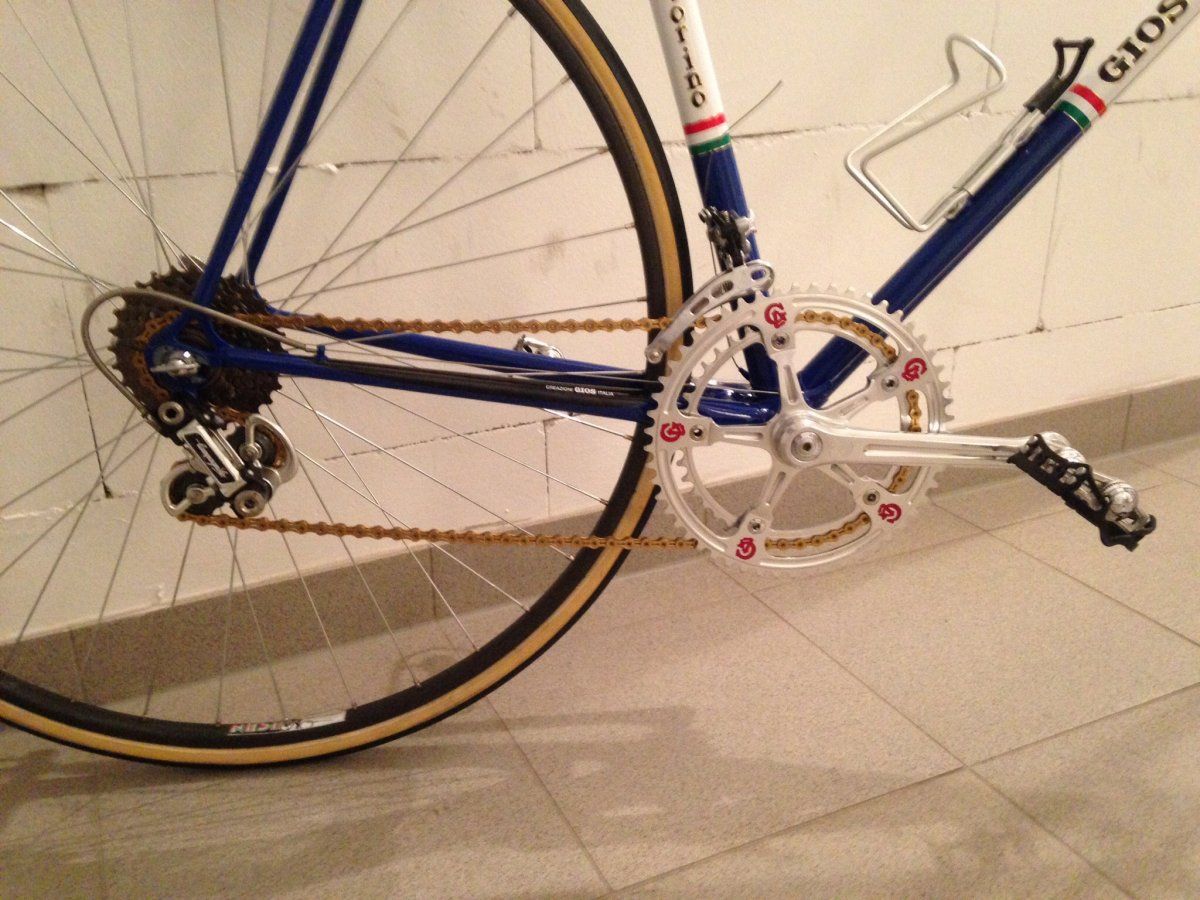

Ich weiß jetzt auch, warum da so ein Teil drinsteckte. Die Gewindeöffnung ist "ausgenudelt" und die Campa Originalschraube ist etwas zu kurz und greift nur auf den letzten Gewindegängen. Also entweder Originalschraube mit dünner Unterlegscheibe (geht gar nicht:mad:) oder Originalscheibe mit anderer Schraube. Da eine etwas längere Schraube im Baumarkt ( in Ermangelung eines vernünftigen Eisenwarenladens ) nicht vorhanden war, habe ich eine längere gekauft, gekürzt, den zu dicken Schraubenkopf runtergefeilt...passt.
Und sieht gut aus, finde ich zumindest.

Kette ist auch montiert und das Schaltwerk ist eingestellt, was jetzt noch fehlt ist der goldene Schraubkranz. Ein Maillard ist erstmal als Übergangslösung geordert, ich warte schon sehnsüchtig. Als endgültige Lösung hätte ich aber gerne einen Regina Oro, allerdings scheint 14/28 ein fast aussichtsloses Unterfangen zu sein:(
Diese Kette habe ich montiert, die funktioniert im Montageständer sehr gut, es klemmt nix beim 6fach Kranz. Scheint ein guter Tip von den KMC Leuten zu sein. Bin mal gespannt wie sich die im Echtbetrieb verhält.

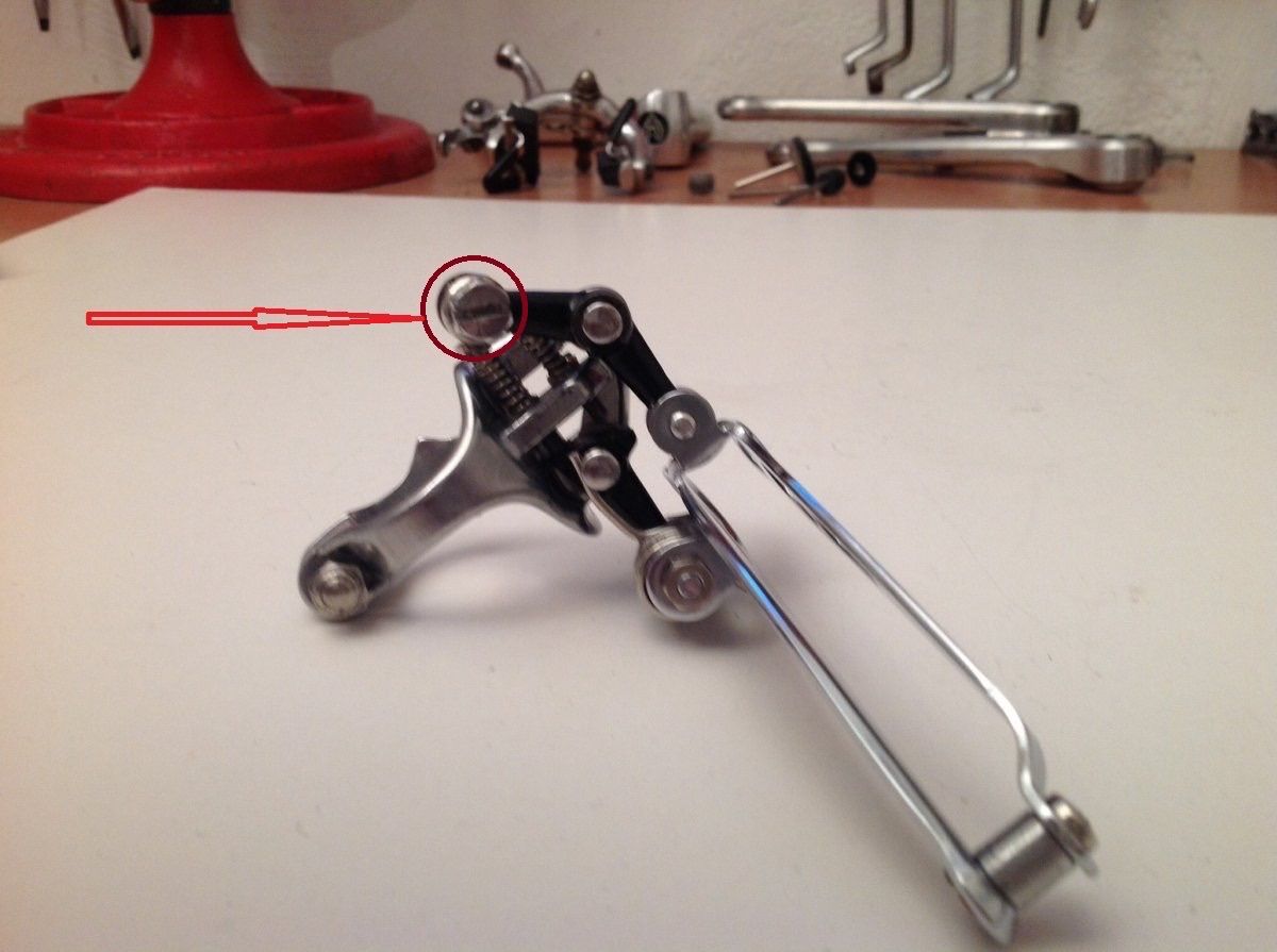

Jetzt aber zum einem echten Problem. Ich bekomme die Zughalterschraube am Umwerfer nicht fest. Das Innengewinde ist ausgenudelt und auch die von mir zurechtgefeilte längere Schraube hält nicht:mad::mad::mad::mad:
Wat nu????
Variante 1: neuer Umwerfer, oder zumindest neues Gelenk (oder wie das heißt) incl. Käfig
Variante 2: einkleben der durchdrehende Schraube mit Loctite. Ich hätte den Plan , die Schraube mit Loctite soweit einzudrehen, dass ich am Schraubenende zum fixieren eine Mutter 1-2 Gewindegänge draufschrauben kann, dann Loctite trocknen lassen und Mutter wieder runter. Hält das?
Bin für jeden Tip dankbar, denn auf der Zielgeraden so ein Sch.... Ist echt nervig:crash::crash::crash::crash::crash::crash::crash:

Helicoileinsatz wie am FD-6207.
Hast Du da näherer Infos oder einen Link zum einlesen? Nach einer ersten Recherche im Netz scheint mir das auch sehr aufwändig, Gewinde ausbohren, Innengewinde schneiden, Helicoileinsatz rein.... Da bin ich vielleicht mit einem neuen Ersatzteil einfacher unterwegs!?

Helicoil ist das einzig Sinnvolle, suche eine Bude die sich vorzugsweise mit Motoreninstandsetzung beschäftigen , oder gute Motoradbuden in deiner Nähe.
Nur für diese .Aktion ein Werkzeug anzuschaffen ist Quatsch.
Wollte heute eigentlich nach einer org. Schraube schauen, dann muss ich jetzt nach
einen kpl. UW. schauen:idee:.
Oder einfach ne gößere Schraube nehmen, altes Loch aufbohren und M6 reinschneiden.
Die Schraube kann ja auch Inbus haben, dann ist der Kopf nciht so breit.
