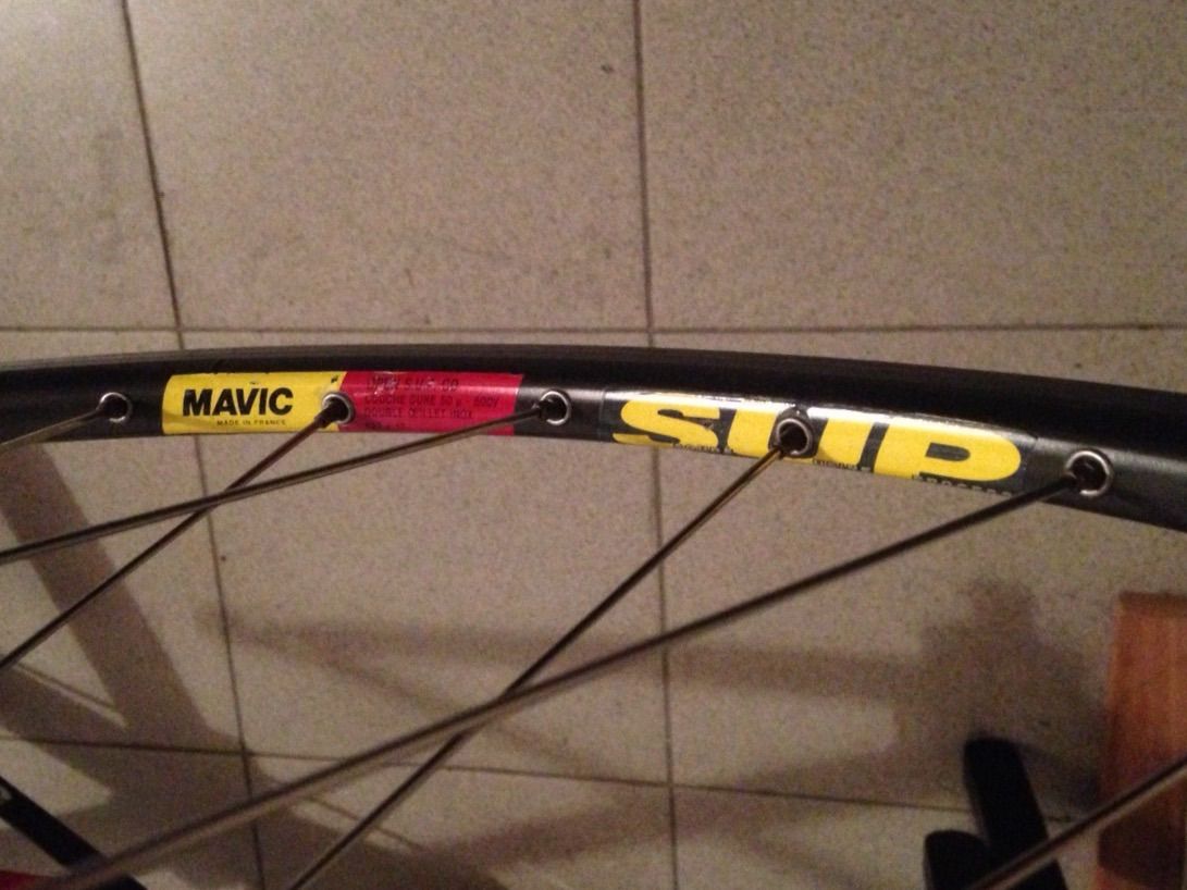

Wer Drahtreifen fahren will und sich Veloflex Master kauft, sollte auch Drahtreifenfelgen haben. Die Nisi sind aber Schlauchreifenfelgen:confused:
Hab ich eben erst gesehen als ich die zur Speichenlängenberechnung vom Haken genommen hab.
Also brauch ich jetzt einen Satz dunkel anodisierte Drahtreifenfelgen....DRINGEND!!!!

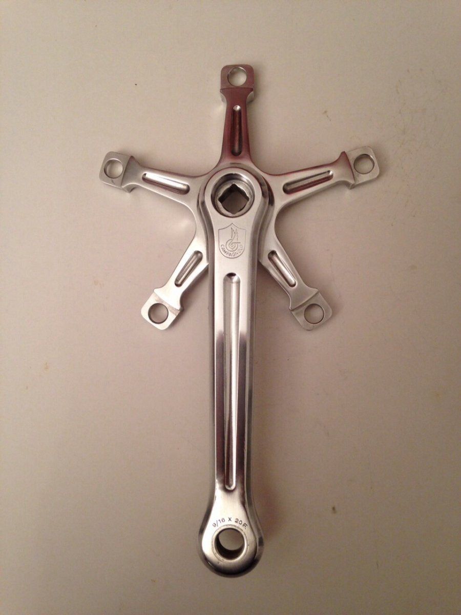

Ich habe mich dann an der Kurbel abreagiert:mad:
Wenigstens bin ich jetzt mit der Poliererei durch.
Kannst mir die Master verkaufen und stattdessen halt Schlauchreifen besorgen. Das ist einfacher als andere Felgen aufzutreiben.
