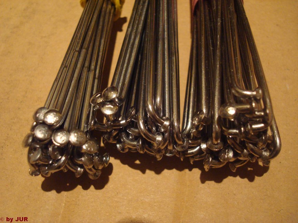

Da spicke ich gerne mal! Wo legst Du an, um den Lochkreisdurchmesser der Nabe zu messen, jeweils außen-außen?
Ich habe 29x298mm Berg Union DD, 36x302 Stella DD und 36x294 Prym DD.
Verchromte Speichen von Berg habe ich auch noch irgendwo.
Falls benötigt, bitte ich um Nachricht mit Längenangabe.
Morgen bin ich sowieso wieder in der Werkstatt. ;)

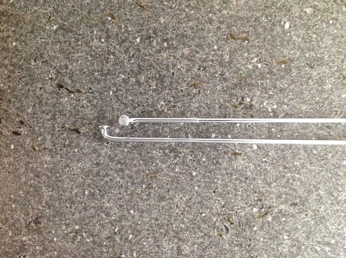

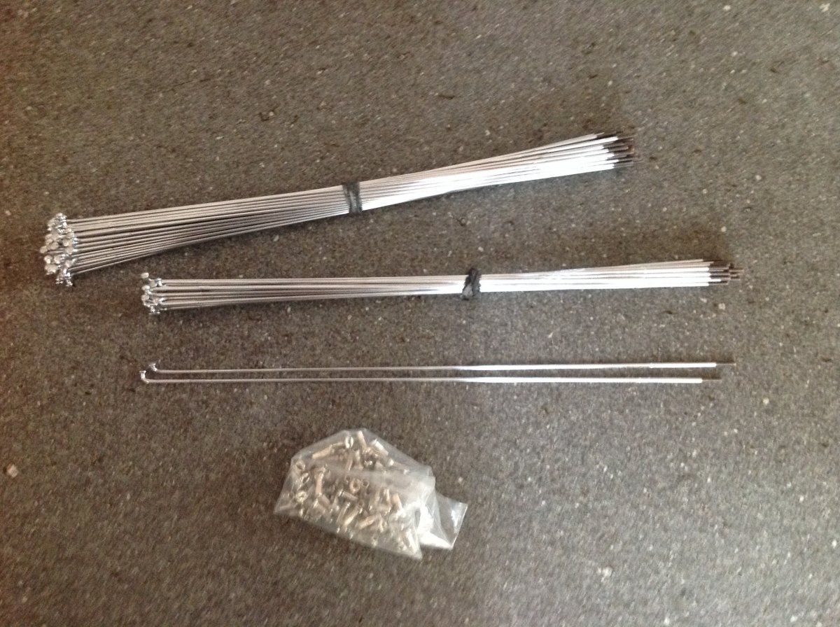

Es kann endlich weiter gehen. Ich habe einen "Lieferanten" gefunden, der meine Speichen komplett hatte.
Berg Union DD 2,0 / 1,8 verchromt
Danke an alle anderen Forumskollegen die sich auch angeboten hatten:daumen:
