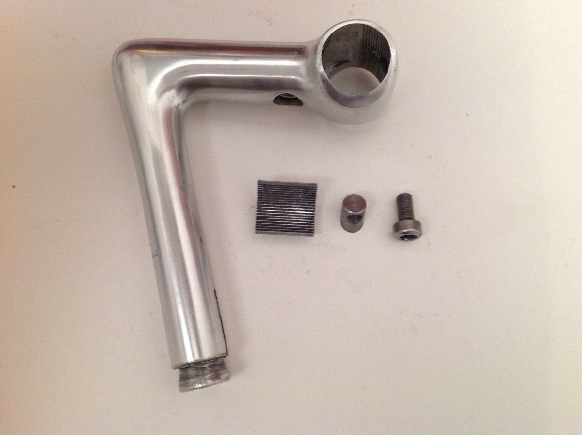

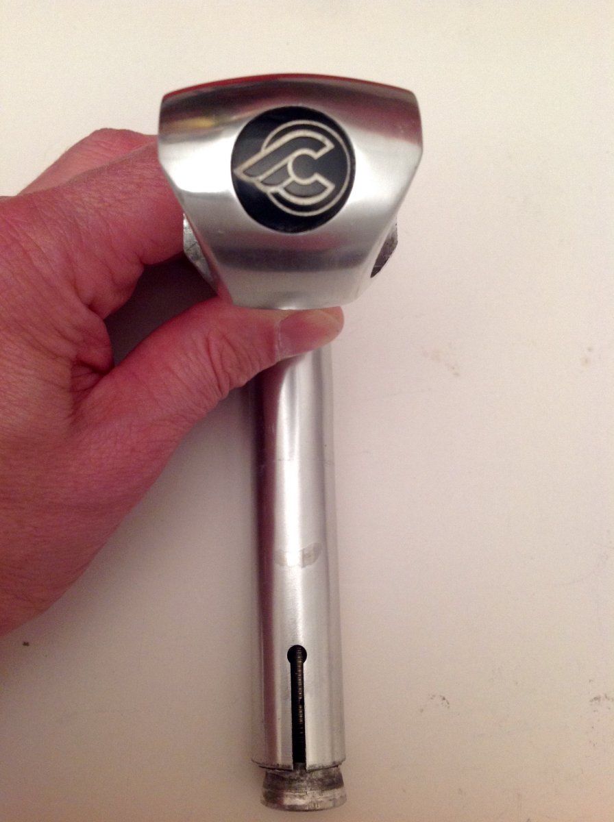

Heute kam ein weiteres Teil, Cinelli 1R Vorbau.
Ist in einem viel besseren Zustand als ich dachte. Als nächstes werde ich schauen, dass das GT Pantho da drauf kommt. Die Vorbereitungen dazu laufen bereits:D

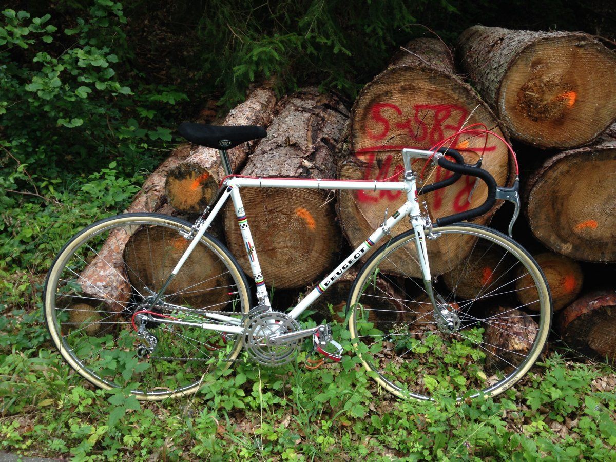

Ist übrigens eine von wahrscheinlich drei Abweichungen von dem hier
Der schwarze Vorbau gefällt mir gar nicht und es wird einen mit schwarzem Leder eingenähten Lenker geben. Und dann wohl schwarze oder blaue Binda Riemen. Der Rest kommt so wie auf dem Bild....wenn ich denn so eine Sattelstütze finde:rolleyes:

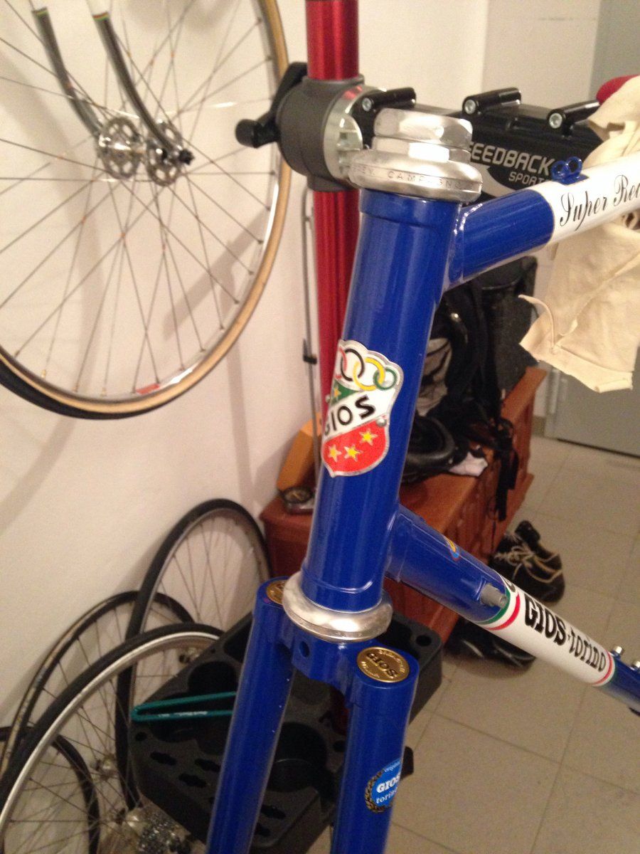

Heute war ich mal wieder beim Radschrauber meines Vertrauens.
Steuersatz einpressen, ausreiben....was man so vom Profi machen lässt wenn bei der eigenen Werkstattausstattung noch Luft nach oben ist.

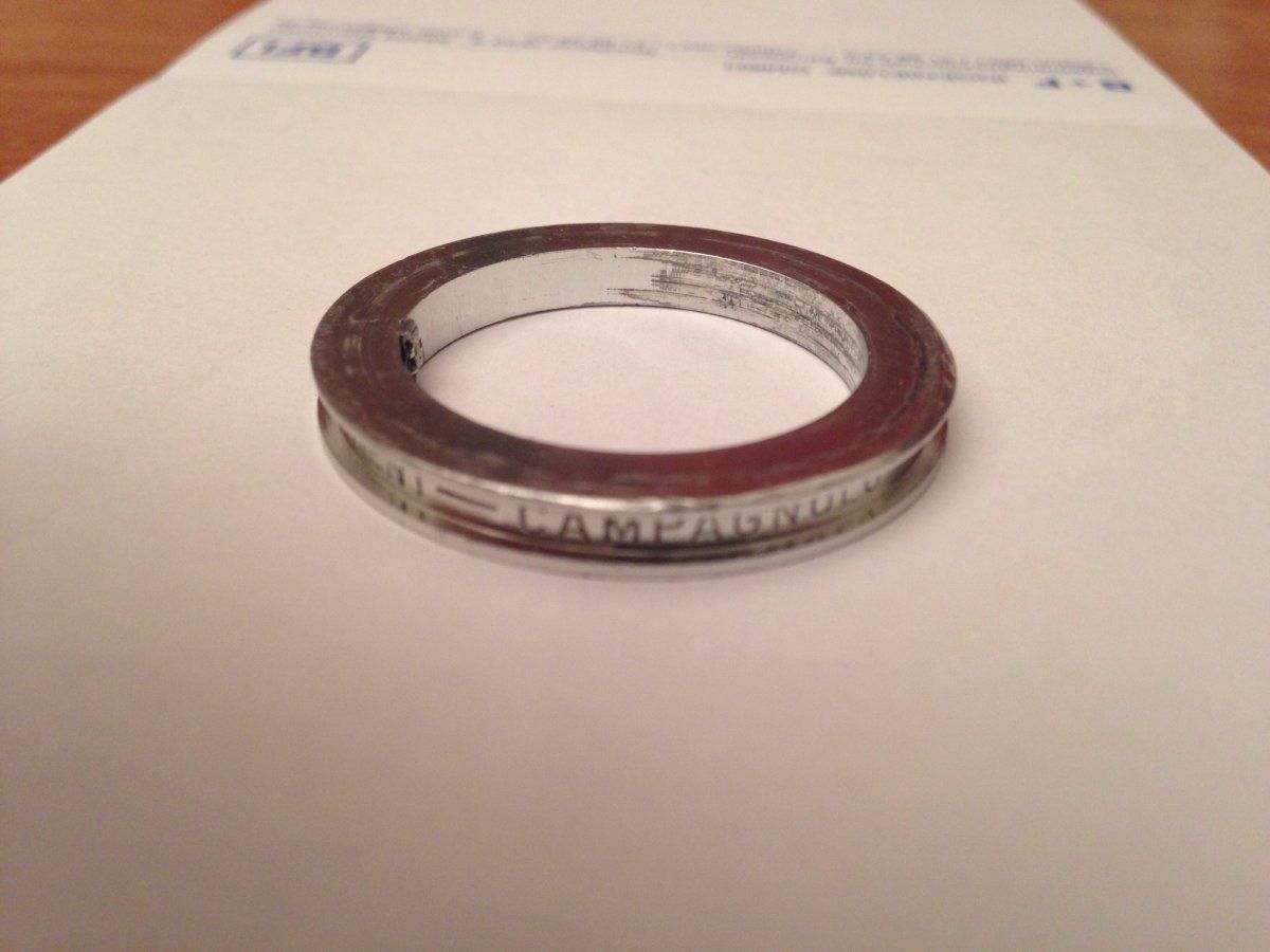

Leider ist der Gabelschaft so kurz abgesägt, dass der Spacer nicht mehr drauf passt, schade.

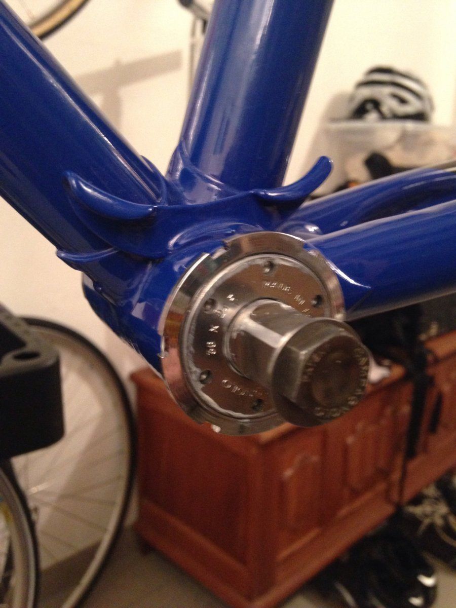

Dann noch das Innenlager montiert, so langsam entsteht ein ziemlich geiler Renner :)....finde ich
