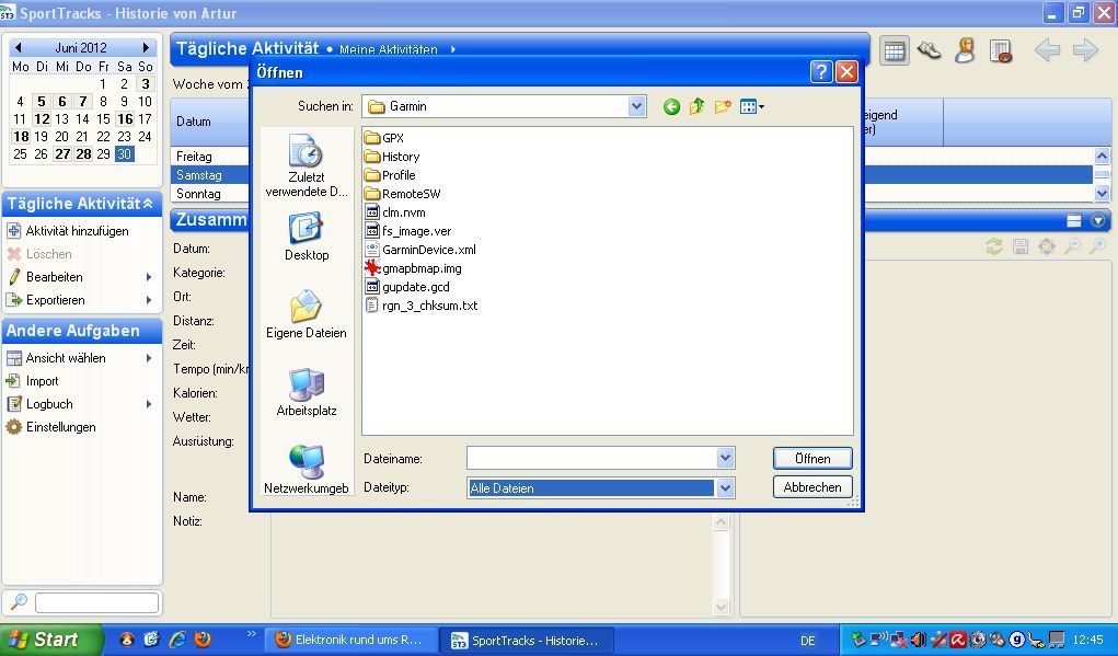

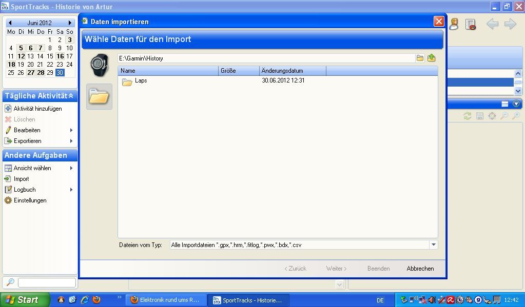

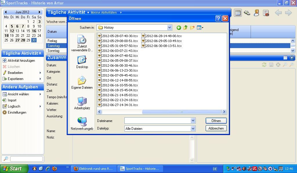

Neue Probleme mit Sporttracks!
Ich kann aktuell keine Tracks mehr aus der Historie des Edge705 in Sporttracks öffnen. Das Gerät ist angeschlossen und wird erkannt. Ich klicke auf Import, dann erscheint Bildschirm 01. Doppelklick Historie bringt Bildschirm 02. Das ist also eine Sackgasse. Der zweite Versuch führt über Logbuch öffnen und die Option Alle Dateien zu Bilschirm 03 Ein weiterer Doppelklick auf Historie führt zu Bildschirm 04 Wenn ich nun versuche den Track von heute zu öffnen erscheint Bildschirm 05 Ich wäre sehr dankbar, wenn mir da jmd weiterhelfen könnte. Auf dem Edge ist die FW3.30 ich arbeite mit XP und bis letzte Woche hat der Import auch problemlos funktioniert. In Garmin TC lassen sich die Tracks übrigens öffnen
Ich kann aktuell keine Tracks mehr aus der Historie des Edge705 in Sporttracks öffnen. Das Gerät ist angeschlossen und wird erkannt. I...
Sieht so aus als ob dein ST keine .tcx Dateien mehr lesen mag. Hast Du ein Update von ST installiert ?
Ggf such mal im Forum von zonefive
