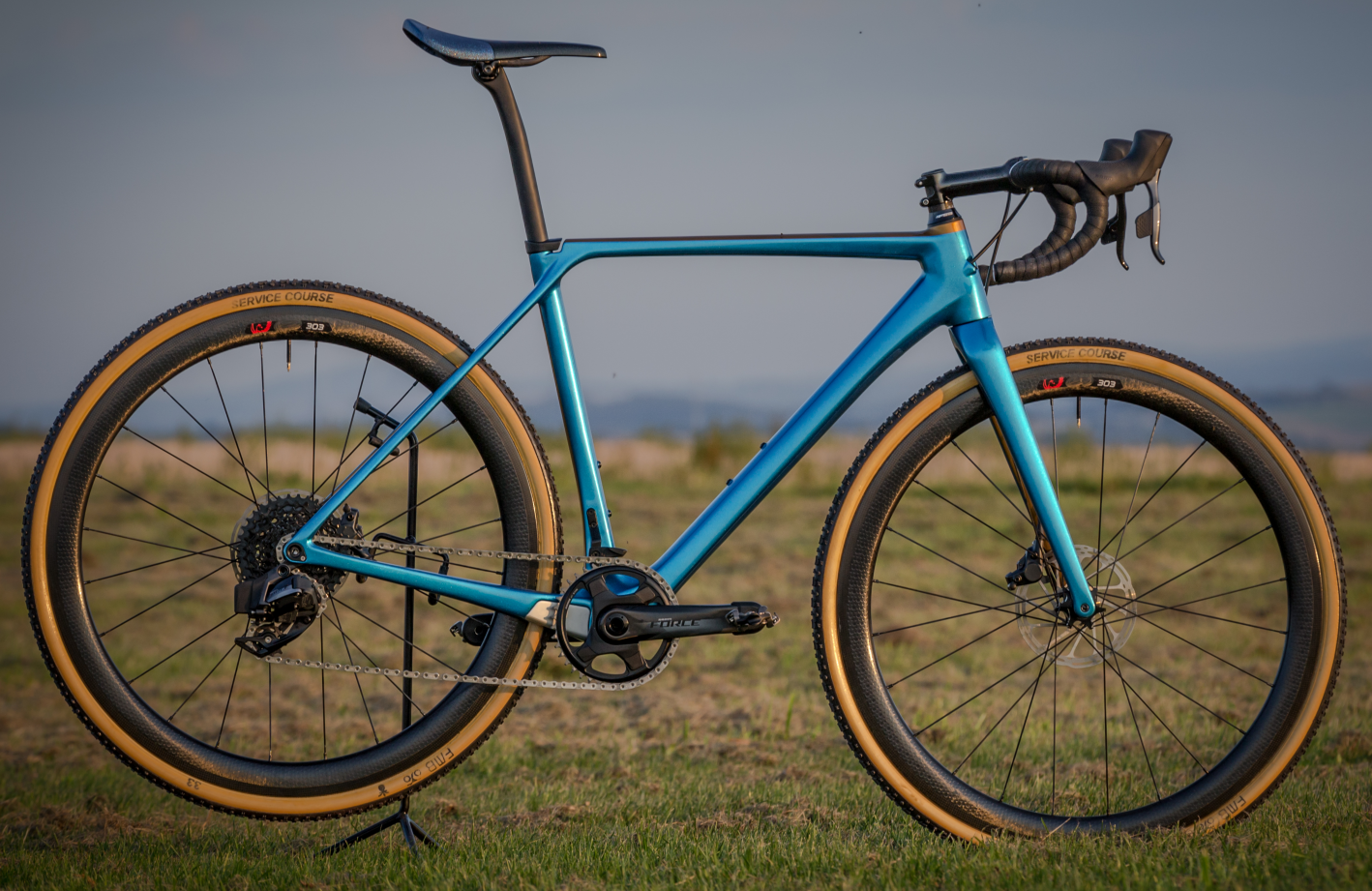

Anbei noch mal ein Foto von meinem 53er Cube - ich stelle eben fest, dass ich ja auch eine Roval-Stütze mit leichtem Setback habe. Ich könnte beim 54er Crux natürlich auch eine gerade Stütze einsetzen, aber wie sitzt sich das?

Aber das Crux ist doch sogar ein paar mm noch höher, wenn man sich die Daten anguckt. Bei der Grafik musst du noch auf Tretlager vertikal ausrichten anwählen, dann sieht man es auch. Der Crux ist ein bißchen flacher im Lenkwinkel... und deutlich kürzer.
Bau doch mal noch Spacer Vorbau und Lenker dazu. Soll es kürzer werden? Wenn nein könnte ich mir vorstellen, dass der Vorbau sogar länger sein müsste, damit würden die Hoods auch noch mal etwas höher kommen. Und ja s geht um mm 😁. Aber die beiden Rahmen unterscheiden sich in der Höhe ja auch nur um mm..
Dein Sattel ist schon recht weit vorn.. da müsstest du wohl auf jeden Fall weniger / kein. setback nehmen, wenn da nicht mehr viel Luft nach vorn ist.
Du meinst, das 52er-Crux wäre schon die passende Rahmengröße?
Es ist ähnlich hoch, kürzer.
Um wirklich zu beurteilen wie nah es dem Cube kommt , musst du es inklusive Vorbau und Lenker zusammenstellen. Bikestats zeigt dir dann das ganze weiter unten dochsogar als Zeichnung.

Das ist in meinen Augen eigentlich schon ein Grund, der einen Neukauf rechtfertigen würde. Wenn du sagst, das du Rennen fährst, ist vielleicht aber auch relevant, das beim Crux das Tretlager, 1cm näher am Boden ist. Wie lang ist eigentlich der Vorbau am Cross Race bei dir? Beim Crux müsstest du den ja nochmal etwas länger machen.
Der Vorbau ist aktuell ein 110er auf -6 Grad. Der Vorbau sitzt direkt auf der Abdichtung vom Steuersatz. Diese Abdichtung der FSA-Schale ist noch mal 2 cm hoch. In Summe ergeben also Steuerrohr + Lagerschale 150 mm und dort dann der Vorbau drauf. Diese Posi erscheint mir perfekt.
Du fährst am cube noch mit spacer und Trompetendeckel. 54er Crux ohne könnte ziemlich vergleichbar sein. 52er wäre genauso hoch, müsstest also auch wieder spacer und hohen Deckel fahren. Dafür Vorbau 1cm länger.

Lös dich doch mal vom Steuerrohrmaß…. Das hilft dir nicht, wenn die Gabeln unterschiedlich hoch bauen, weil unterschiedlich breite und damit hohe Reifen durchlassen müssen.
Ab Oberkante Steuerrohr kannst du vergleichen. Ziehst du den Wert in Referenz zum Tretlager, bist du beim Stack.. bau es virtuell zusammen und dann poste es nochmal ;)
Aspero-5 passt eigentlich wie a"sch auf Eimer.
+1 zum 54er Crux.. zumindest was bikestats da gezeigt hat, da müsste die Staubkappe aber schon niedrig bauen ? ..virtuell zusammenstecken und dann lässt sich die Aussage treffen.
