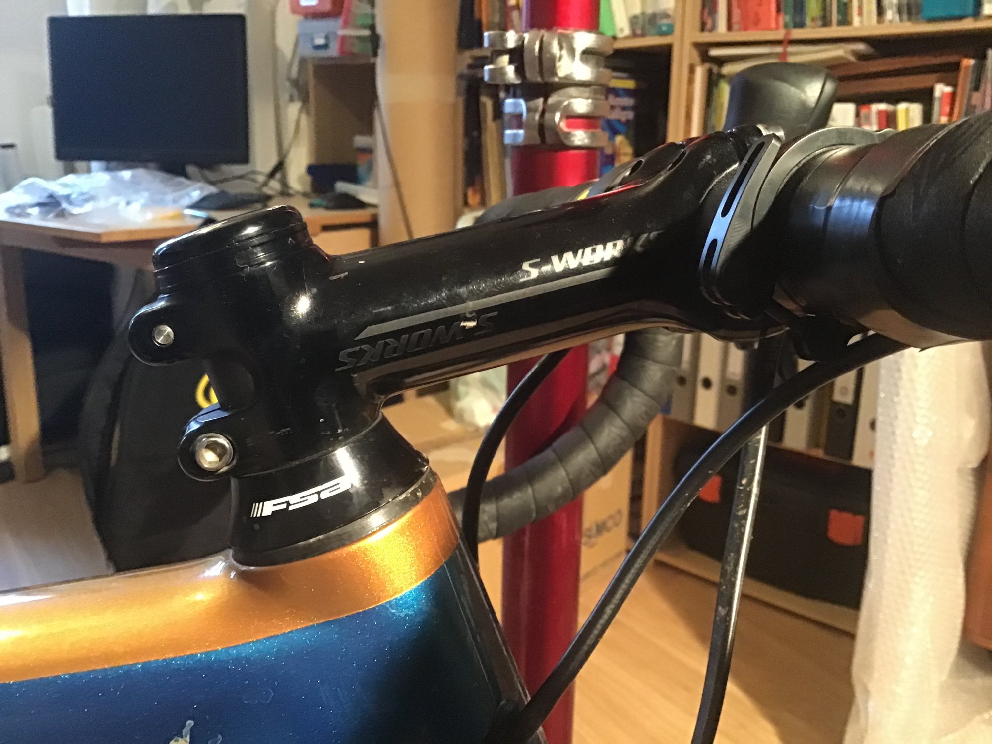

Du fährst am cube noch mit spacer und Trompetendeckel. 54er Crux ohne könnte ziemlich vergleichbar sein. 52er wäre genauso hoch, müsstest also auch wieder spacer und hohen Deckel fahren. Dafür Vorbau 1cm länger.

War halt Original mit dabei 🤷🏻‍♂️ Die Höhe passt aber wie beschrieben sehr gut für mich.

Das letzte Foto zeigt wohl ist ohne Spacer.

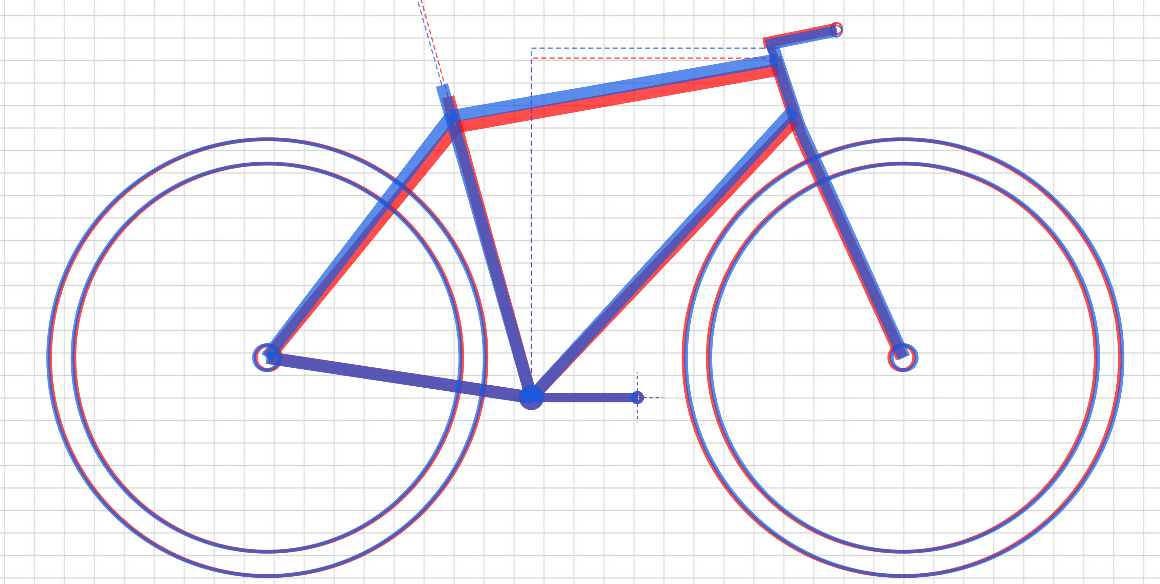

Hier mal in Rot mein aktuelles Cube und in Blau ein 54er Crux:
Ja, das ist ein Argument, was man nicht so leicht von der Hand weisen kann. Beim 54er könnte ich wohl auch ohne Spacer arbeiten. Was ich bei meiner jetzigen Geo. mag ist das niedrige OR.

Also doch 54er Aspero. Da ist stand over high auch schön niedrig.
Danke für die ganzen Tipps. Das hat mir wirklich geholfen, egal ob zum Crux oder zu vergleichbaren Modellen. Manchmal sieht man ja den Wald vor lauter Bäumen nicht. Die Themen Stack und Reach habe ich nun auch noch mal in den Vordergrund gerückt ;) Sobald ich mich entschieden habe, gebe ich mal Bescheid, was es geworden ist 🤗
