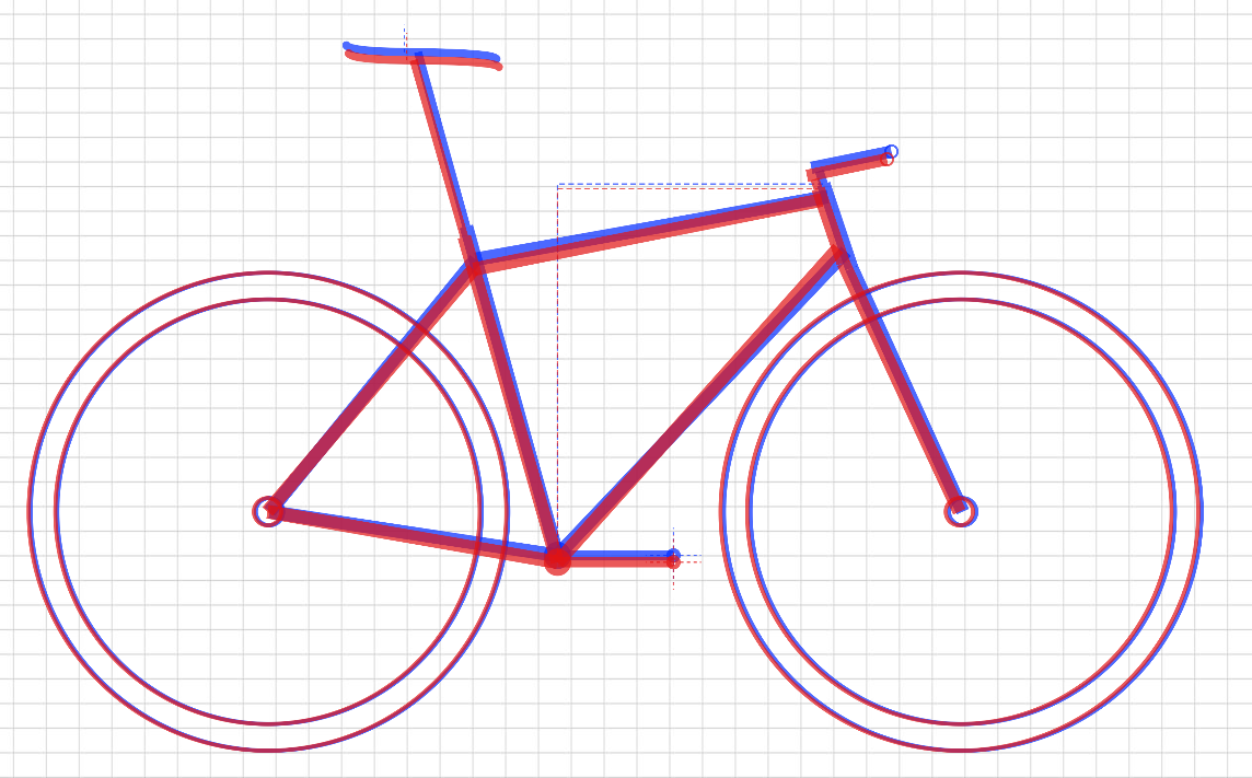

Allerdings habe ich noch mal mein Cube (Blau) mit einer 52er-Crux (Rot) übereinander gelegt. Ich weiß, es ist Theorie, aber dennoch wüsste ich nicht wirklich, was gegen die 52 spricht? Der Sattelauszug relativiert sich ja, da das Tretlager tiefer sitzt. Mit Spacern müsste ich ebenso vorn kaum rumdoktern. Habe jetzt mal beim 52er Crux einen 110er Vorbau/-6 Grad +15 mm Spacer/Steuersatzkappe angesetzt. Was übersehe ich? 🤔
Ich würde vermuten das der Toe Overlap kritisch ist. Was spricht gegen das 54er ohne Spacer mit etwas kürzerem Vorbau? Ein Gravelrad hat ja eh schon weniger Wendigkeit durch breite Reifen, mehr Gabelvorbiegung, flacheren Lenkwinkel, längeren Radstand. Da noch nen langen Vorbau zu montieren macht das Rad noch träger im einlenken.
Das mit dem Overlap ist ein guter Punkt. Beim Cube habe ich damit allerdings 0 Probleme. Was mir beim 52er gefällt, ist das niedrige OR. Das mit der Wendigkeit bei einem längeren Vorbau ist mir bislang nie aufgefallen - bin aber bislang vorn auch nur mit 40 mm gefahren.
Edit: wobei ich bei meinem Renner (Scott Addict in Gr. S) auch keinen Overlap habe.
