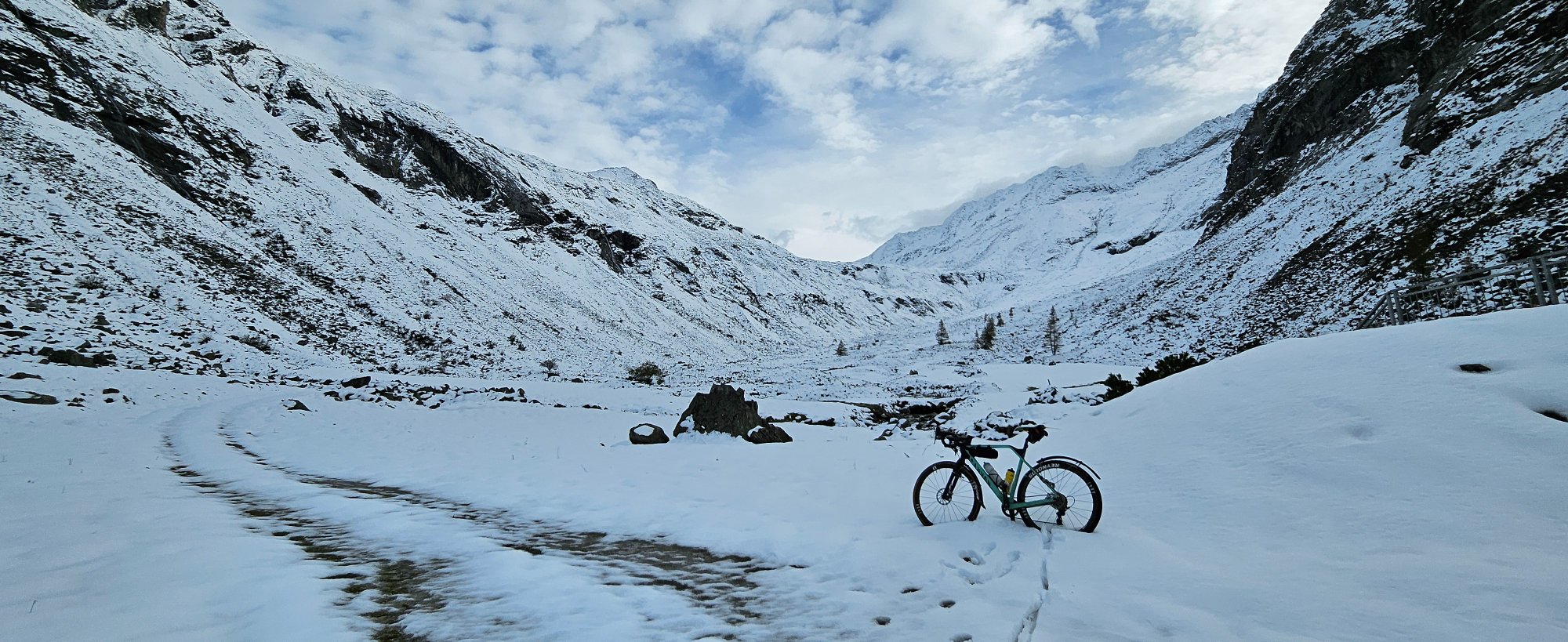

Ich bin das Wochenende jetzt 2 längere Gravel/Cross Touren gefahren, Samstag 4h im Regen, Sonntag 6,5h bei uns zum Zillergrund Stausee und dann noch ein Seitental bis nimma ging. Fuhr da mit abgefahrenen Speed Terrane und G One. Fahrtechnik als MTBer ist nicht mein Problem, möcht aber auch nicht mit einem Holzstock auftauchen.
