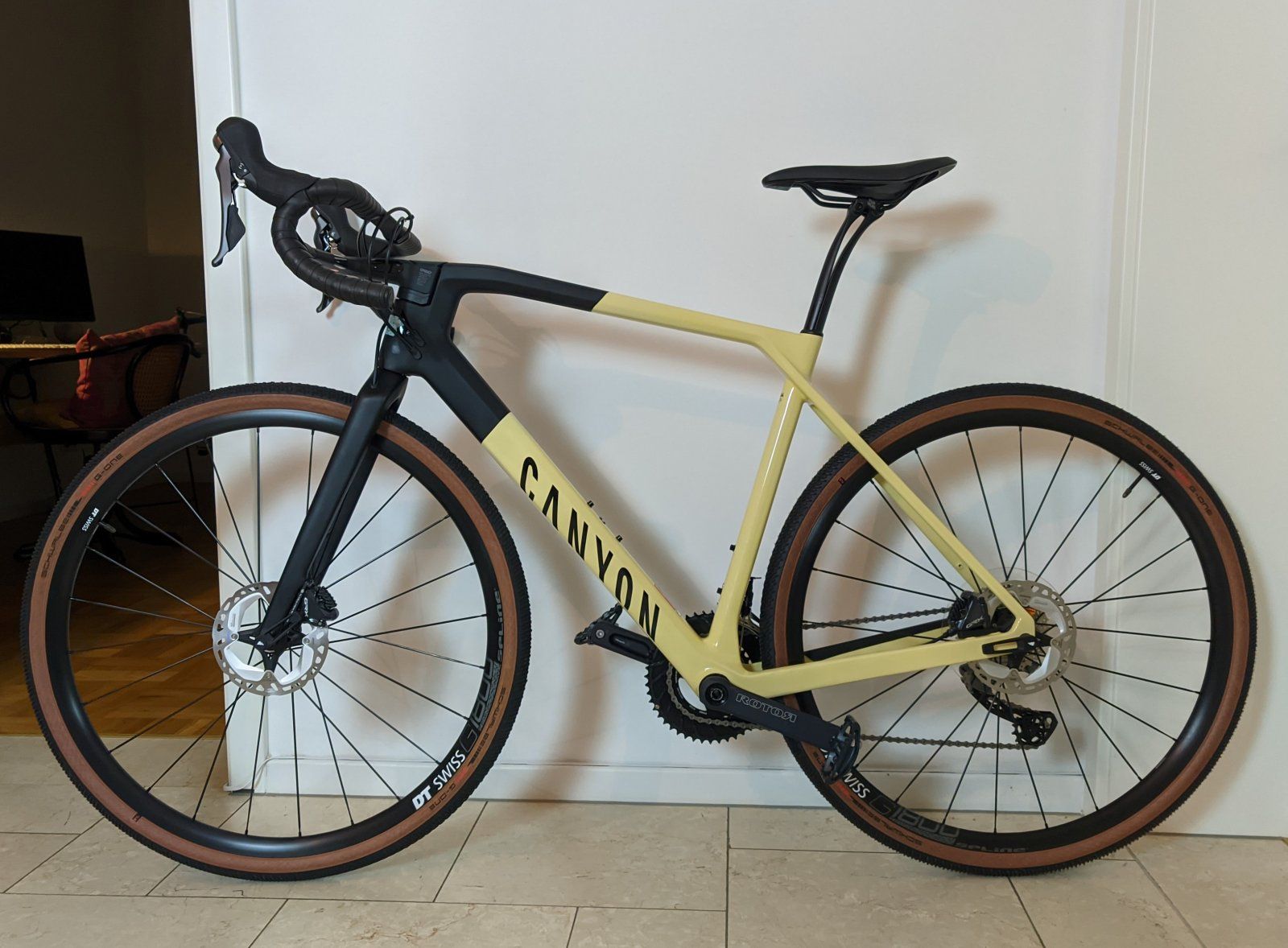

Mittlerweile ist der Bock angekommen. Bis auf eine verstellte Schaltung die ich heute noch richten muss bin ich erstmal begeistert. Erste große Ausfahrt steht aber erst am Wochenende an.
Schick mal n Foto mit dem Straßenlaufsatz drin :)
Mach ich gerne, wenns soweit ist. Bin derzeit noch am überlegen, ob ich mir den noch dieses Jahr gönne oder erst im kommenden Frühjahr. Schlägt ja vermutlich mit Bremsscheiben, Kasette etc. pp vierstellig zu buche :)

Schick n Foto vom jetzigen Zustand:D new bike Day ist doch toll!

Nachdem ich die Schaltung inklusive Umwerfer einmal komplett neu eingestellt hatte, gings gestern auf die erste Testfahrt. Mich persönlich überzeugt der Lenker jetzt schon. Ausgerechnet die Position im Unterlenker, bei der man die Daumen zusätzlich auf der Querstrebe ablegen kann (welche ja oft kritisiert wird) finde ich genial.
so far :)
so far :)
