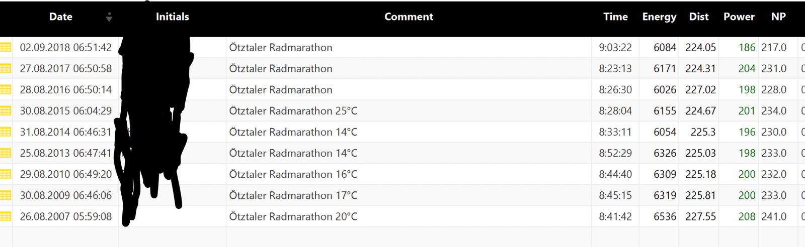

Falls mit den 2,7-2,8 W die Durchschnittsleistung über den gesamten Wettkampf gemeint ist, kann ich diese Aussage nicht bestätigen. Ich bin 17 Mal den Ötzi gefahren, 9 Mal habe ich Powermeter-Daten. Meine Durchschnittsleistung hat jeweils im Bereich zwischen 186 und 208 Watt, meist um die 200 gelegen, bei 72-74 Kg Gewicht. Leistung relativ zum Gewicht lag also ungefähr in dem von Dir genannten Bereich.
Das hat für um die 9h bzw. meist deutlich drunter gereicht.
Kann man bei dieser Wahnsinns-Konstanz der Leistungen vielleicht bei Dir auch von einem Non-Responder sprechen?😜...oder ist Dir austrainiert lieber?

Falls mit den 2,7-2,8 W die Durchschnittsleistung über den gesamten Wettkampf gemeint ist, kann ich diese Aussage nicht bestätigen. Ich bin 17 Mal den Ötzi gefahren, 9 Mal habe ich Powermeter-Daten. Meine Durchschnittsleistung hat jeweils im Bereich zwischen 186 und 208 Watt, meist um die 200 gelegen, bei 72-74 Kg Gewicht. Relatives Gewicht lag also ungefähr in dem von Dir genannten Bereich.
Da du "KOM"s bei Abfahrten holst, kommst du auch mit 2,7 W/kg Durchschnittsleistung unter 9 h. ;)

Danke, aber meine Genetik(oder die Eltern) scheint da auch etwas sprunghafter unseriöser zu sein bei einer Streuung von 3h und 50W in meinen Zielzeiten über 6 Jahre:eek:😅

Wenn ich alle meine Ötzi-Teilnahmen ansehe liegt die Streuung auch bei 2h. Ich bin ja schon in der vor Powermeter-Zeit am Start gewesen. 2000 das erste Mal. Zeit war damals knapp über 10:15. Start war in dem Jahr in Sölden und die Strecke weitgehend identisch mit heute (statt durch Innsbruck ging es über Mutters). 2001 war dann Start in Steinach, Da war ich gleich ne Stunde schneller - auch, weil die Route so etwas einfacher war. Schlechtester Ötzi war bislang 2003, 10:21 im Dauerregen und Schneegriesel bei 3 Grad auf dem Kúhtai. Beste Zeit war bislang 2017. Viel besser wird es vermutlich auch nicht mehr, da meine Wattwerte seit ungefähr 2015 langsam zurückgehen, mutmaßlich altersbedingt.
Beim Vergleich der Ötzis mit PM un denen ohne kann ich ziemlich sicher sagen, dass ich mit Powermeter zwar nicht deutlich besser geworden bin, aber wesentlich konstanter. Ohne PM war es in der Vorbereitung immer ein Stück Rätselraten, wie gut die Form eigentlich war und beim Ötzi kam dann die Überraschung.
