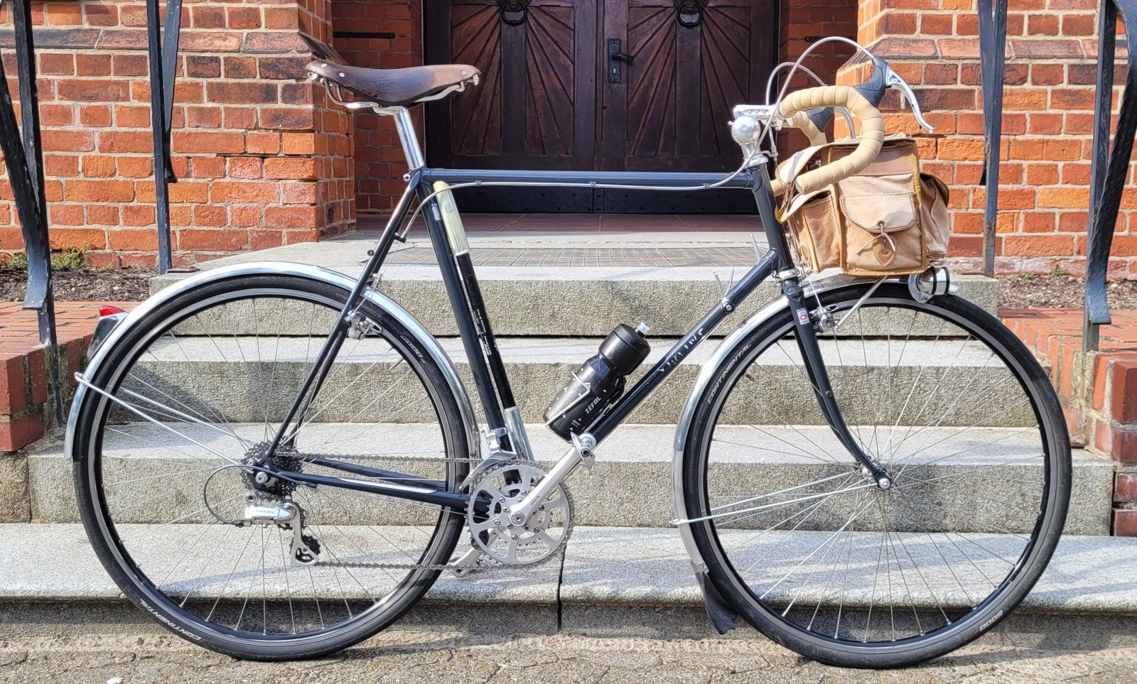

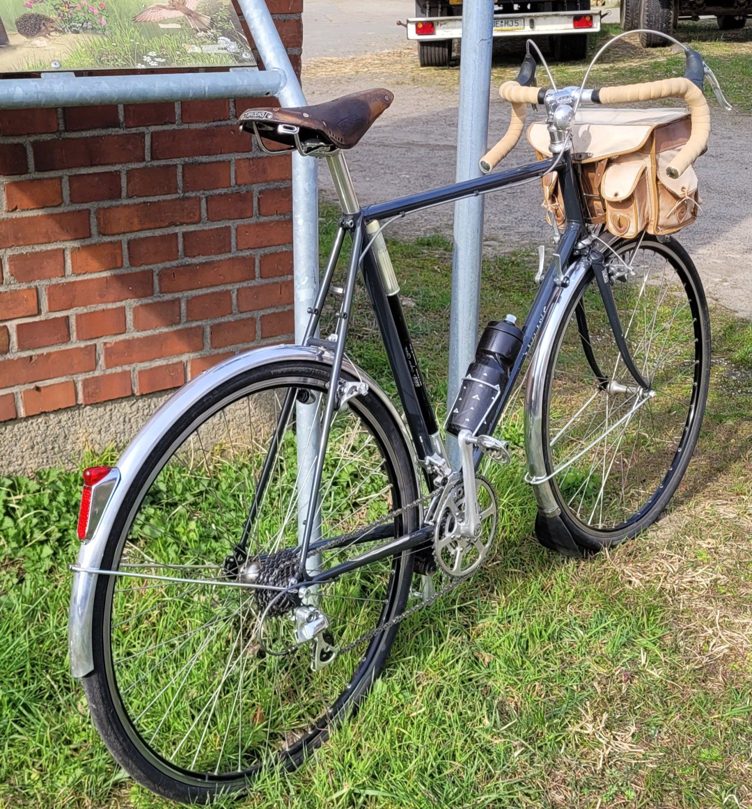

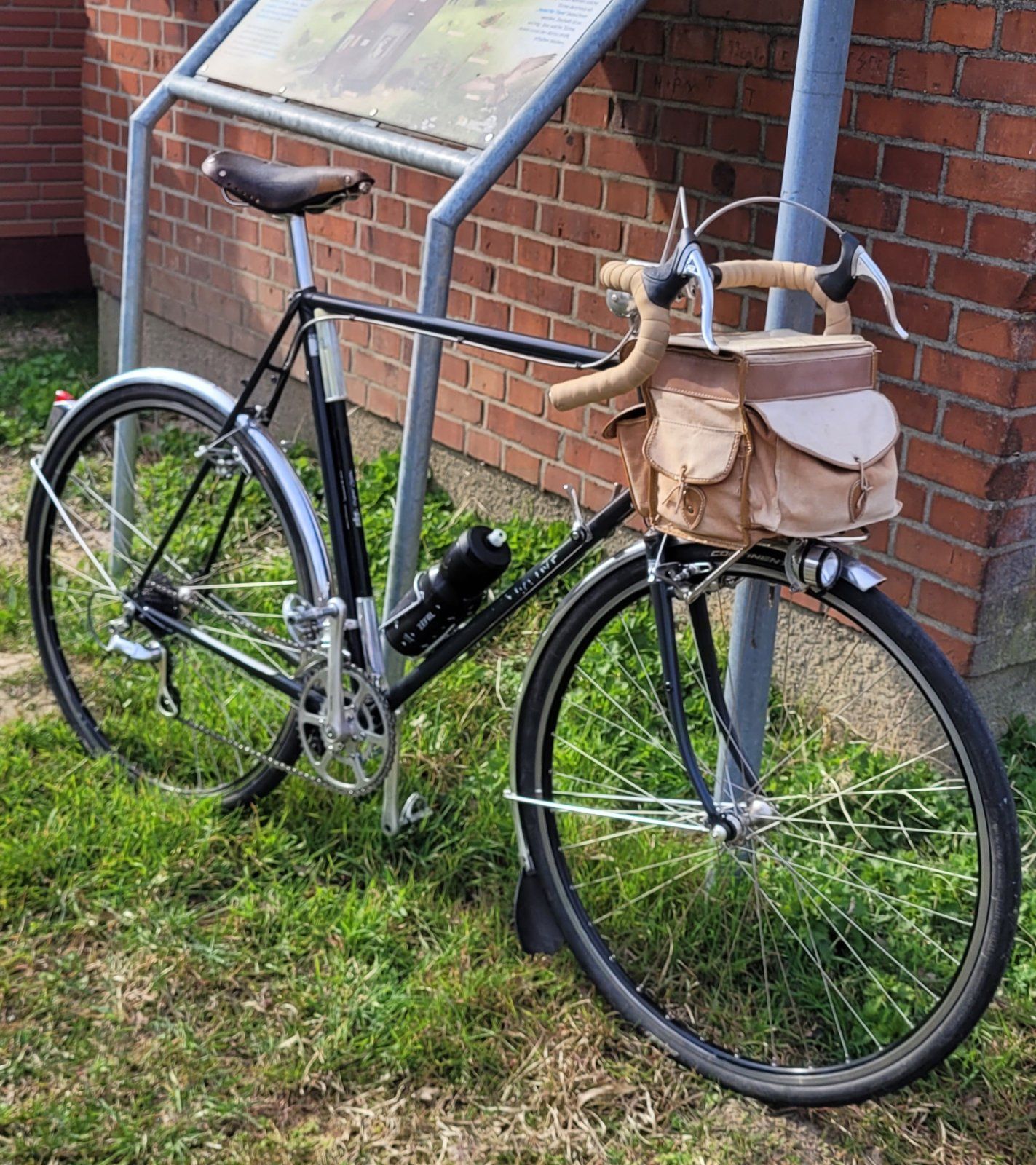

Voilà die ersten - und erstmal wohl auch letzten- Bilder meines über den Winter aufgebauten Guylaine.
Anhang anzeigen 1412181Anhang anzeigen 1412182
Rh62, Bj.'90. Das Rahmenset kam mit dem Basta-Klick-Monsterschloss zu mir, welches ich händisch entfernt habe. Der übrige Zustand war ziemlich gut. Auf 130 geweitet war er auch schon, sodass ich mit 10fach Shimano aufgebaut hab.
Wiegt ohne Tasche/Pumpe/Flasche 11,3Kg.
