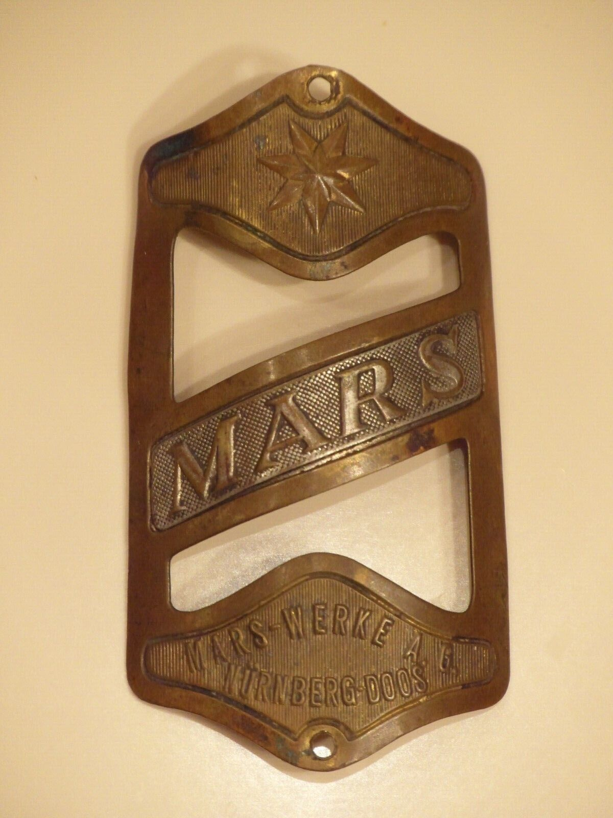

Habt Ihr noch ein Paar Infos zu MARS ?

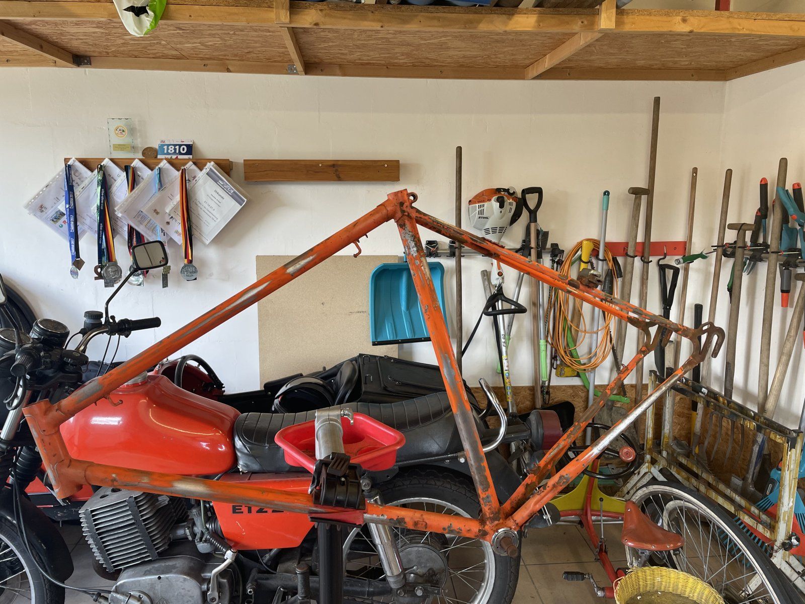

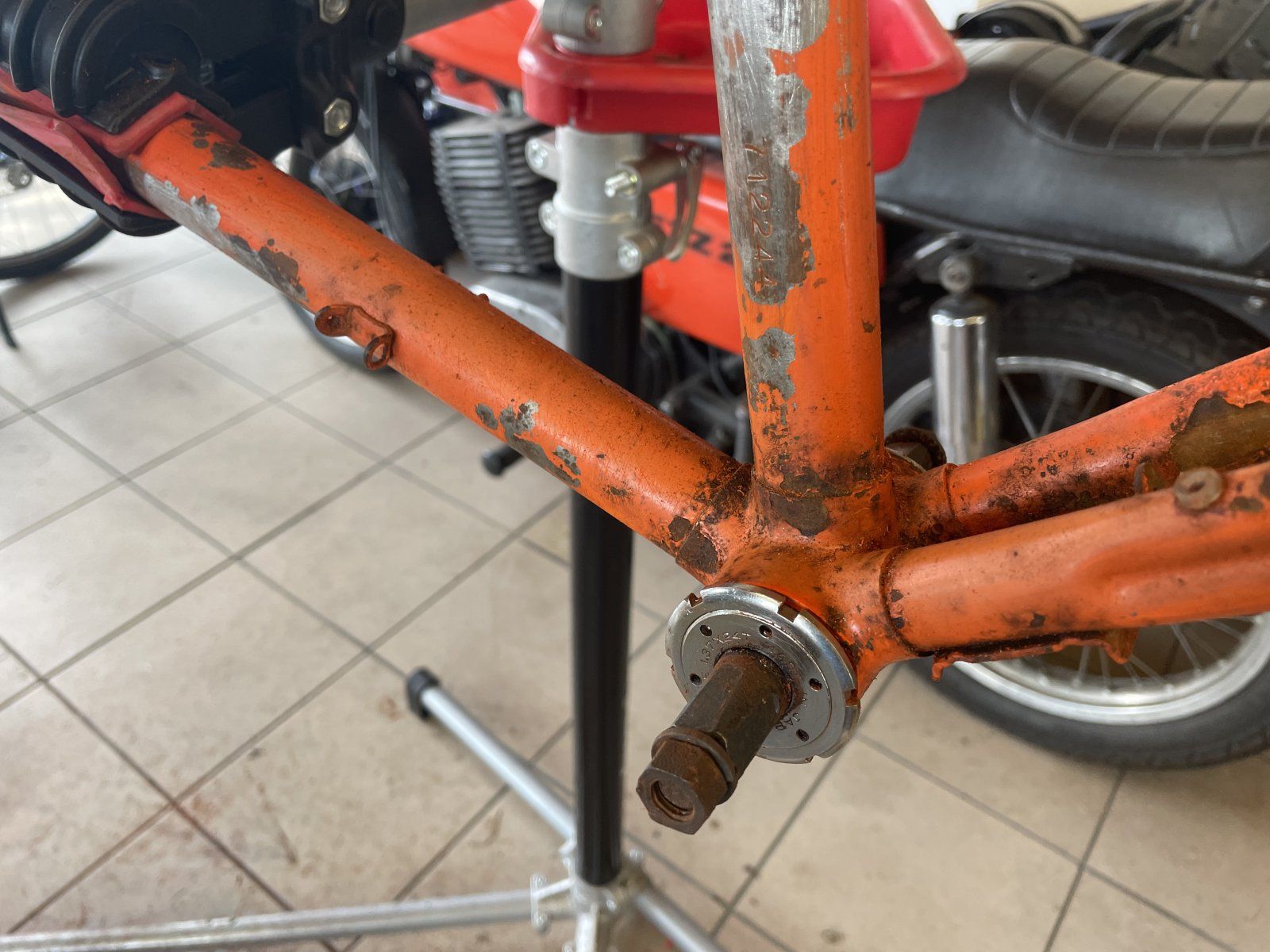

Hier mal der aktuelle Zustand, bin mir aber selbst nicht sicher wie es weiter geht.
Der Lack dürfte ja leicht auszubessern sein. Evtl. ist das sogar ne RAL-Farbe. Ansonsten bei einer Lackfachhandlung die passende Farbe anmischen lassen. Kostet ca. 20 Euro für ne Sprüdose. Vernünftiger Sattel und passende Pedale ran und fertig ist die Stadtratte. :D
Da wird es wohl drauf hinauslaufen, Kneipenfahrrad...... alle Lager doch relativ gut und Sattelstütze ging auch gut raus. Werde jetzt mal ein bisschen schleifen und mal schauen wie tief der Rost ist.

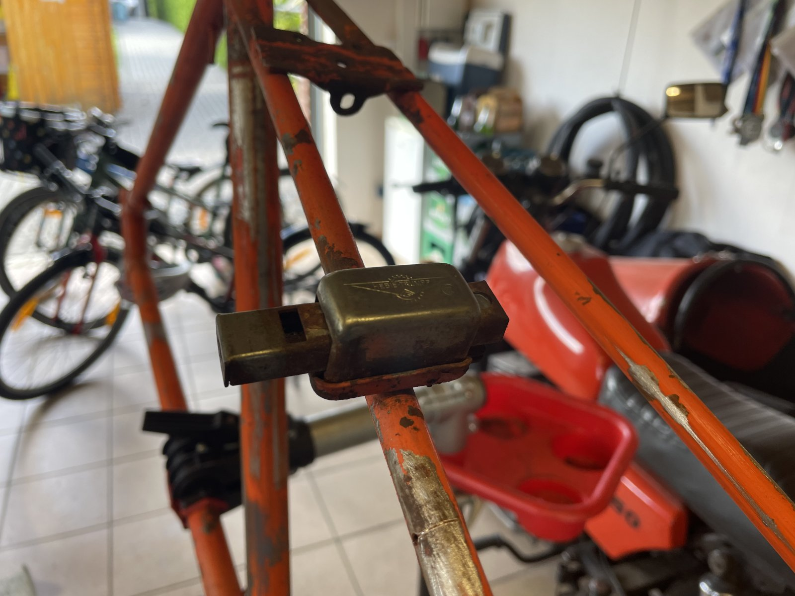

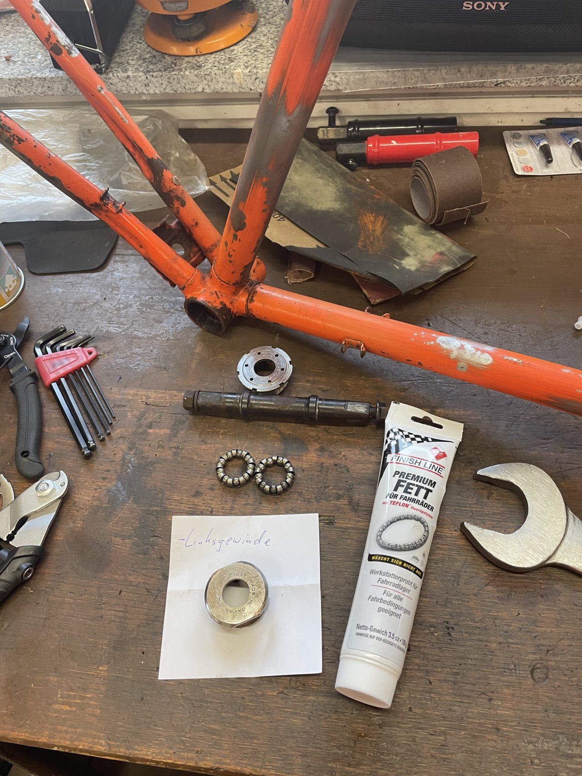

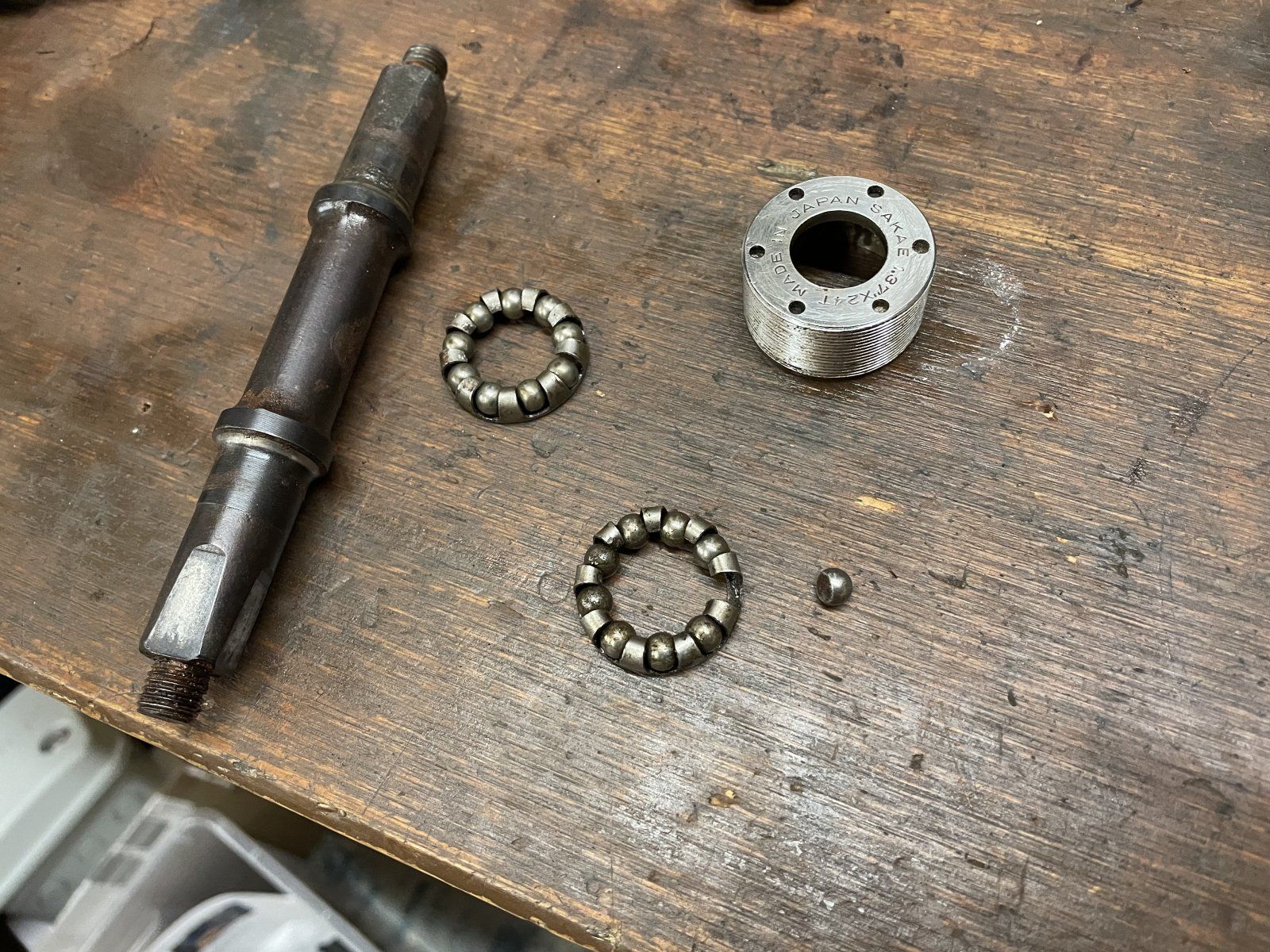

Hab jetzt mal ein bisschen geschliffen, vielleicht kann jemand helfen. Welchen Schlüssel brauche ich beim Tretlager und wie bekomme ich das Schloss ab?
Das Schloss ist geschraubt, im jetzigen Zustand geöffnet, siehst du rechts die Bohrung, da durch mit einem Schlitzschraubendreher, oder Kreuz.
Für das Tretlager brauchst du die klassischen Tretlager Schlüssel, auch heilige Dreikönige genannt.
