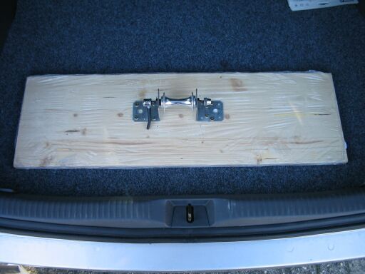

@ radsportfan
ganz einfach!
- Brett Fichte 800 x 250 x 18 mm
- 2 Metallwinkel
- VR Nabe mit Schnellspanner
dann die Nabe auf einer Seite um die Kugeln erleichtern ( des gabeleinspannmaßes von 100mm wegen) und die Winkel unter die Kontermuttern setzen. Dann die Konstruktion schick auf das Brett schrauben.
Bei Bedarf noch antirutsch-Vorkehrungen oder im Kofferraum befestigen.
Preis: max. 10 Euro :)
Das Teil ermöglicht dir das Gerät flexibell im Heck unterzubringen (links rechts nach vorne nach hinten 1 RR /2 RR / mit 2 Brettl bis zu 4 RR!!!) und ist schnell montiert bzw. wieder raus.
Torsten

Um die Bikes im Innenraum zu transportieren braucht man min. 160cm lange Ladefläche. Viele Vans haben das. Zudem wird mit der Sitzkonsolen-Halterung a la Radfazz und Bike-Inside oft unnötig Platz verschenkt.
Mit der Bretthalterung kannste die Geräte aufrecht stehend transportieren, eine Campa LRS-Tasche nimmt das VR auf und schon kannste die Fuhre beruhigt überall abstellen (Raststätte / Campingplatz usw.)
