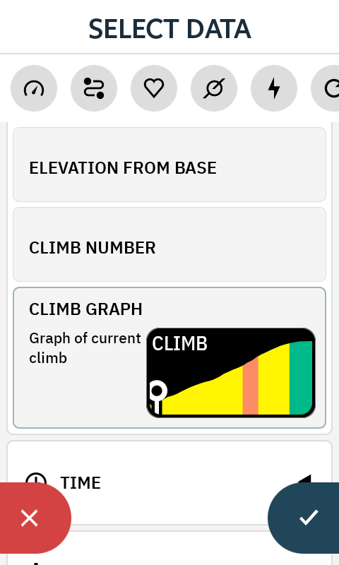

Ich verstehe das so, dass die climber Schublade im Profil individuell eingestellt werden kann, finde aber nichts. Hab ich das falsch verstanden?
Was ich gefunden habe, ist ein grafisches datenfeld der aktuellen Steigung. Damit kann ich mir quasi eine steigungsseite mit meinen Datenfeldern basteln
Das Climber ding kann man nicht bearbeiten und genau so ist es, die Steigungsgrafik kann jetzt zusätzlich in Profil Pages hinzugefügt werden.

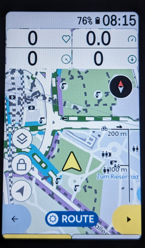

Für 4 Datenfelder unten ist das Problem gelöst. Wenn ich diese jedoch nach oben schiebe, bleibt der Pfeil auf seiner mittleren Position.
ich verwende, kdouble und habe in kartenansicht oben in einer zeile 4 werte - sehr unauffällig, da sehe ich immer genug von der karte.
edit: sieht so aus, font fettschrift (dev options) & mittig
