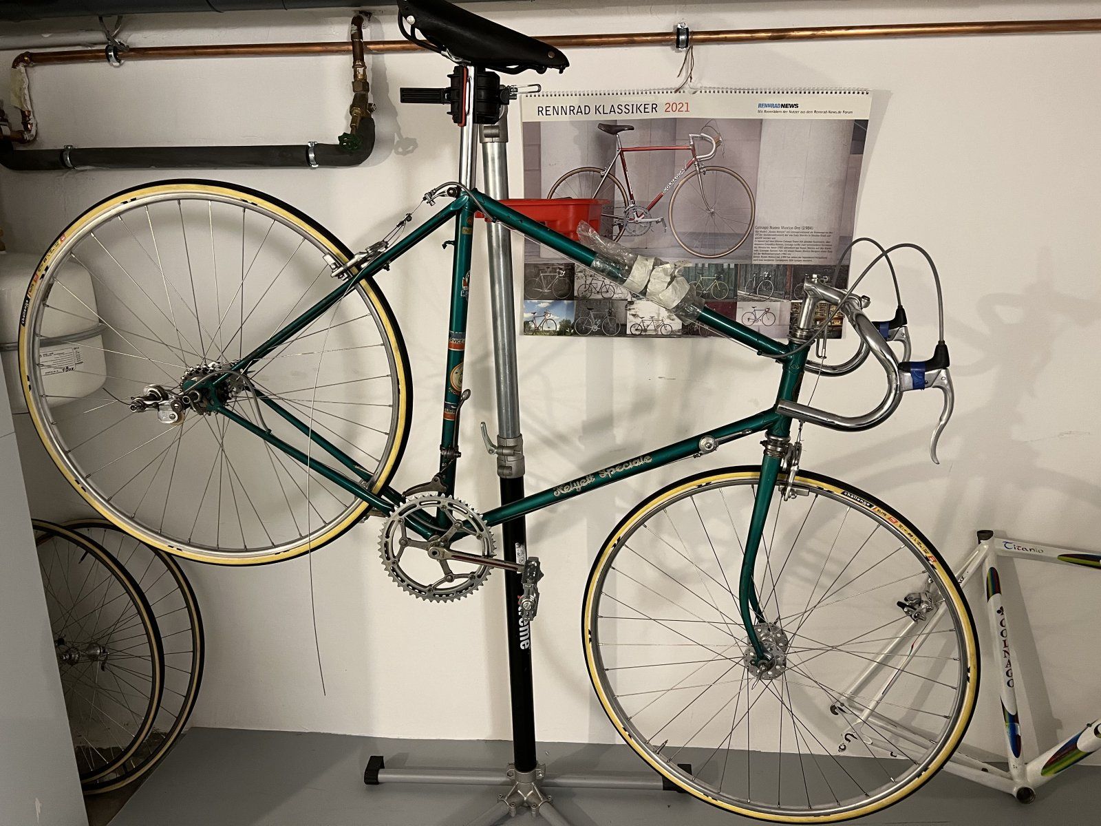

Hier mal der Ist-Zustand:
Soweit so schön.

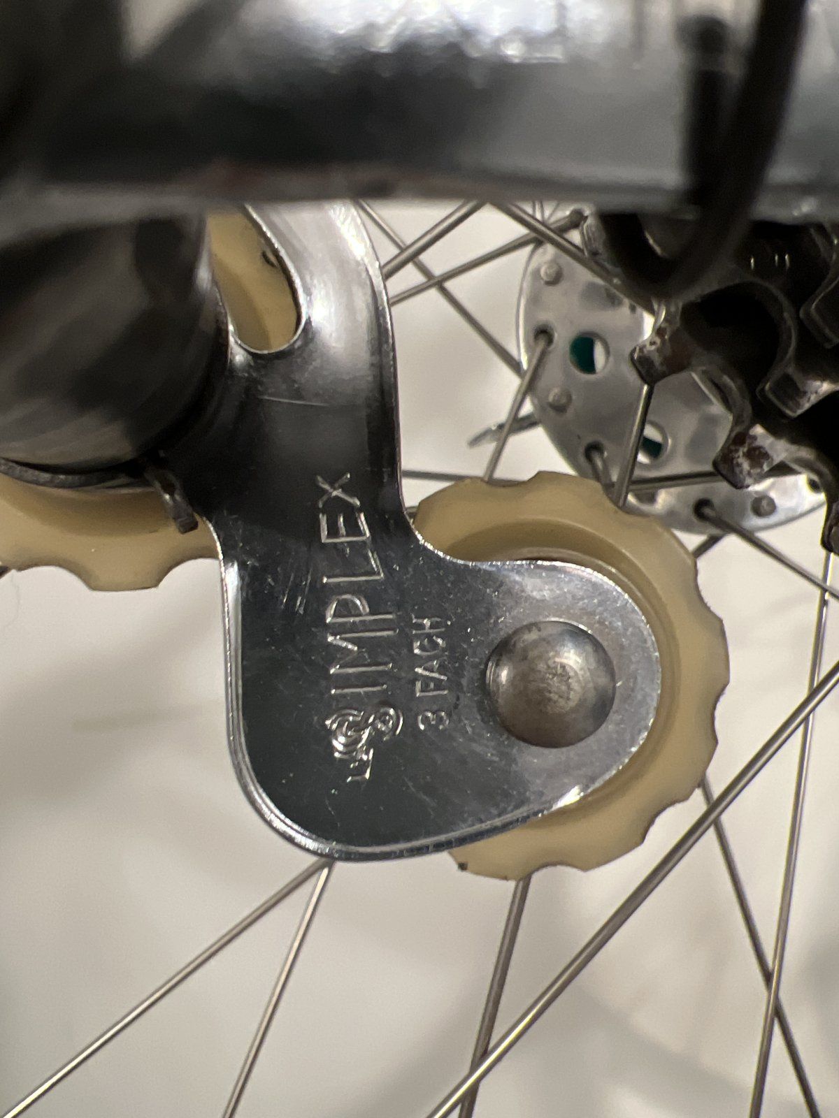

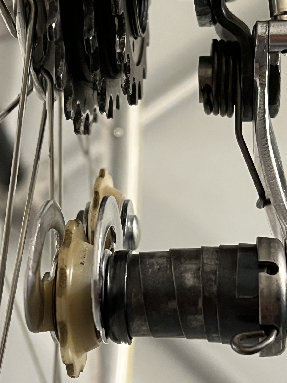

Bei der Montage des Simplex SW fiel mir jedoch auf, dass das SW nicht bis zum großen Kranz auslenkt. Dabei sind es nur drei Kränze - und wirklich groß ist der mit 22 Zähnen auch nicht wirklich, aber ich will ja nur ein wenig hier im Flachland damit rumeiern.
Daher würde ich schon gern alle drei Kränze nutzen.
Der Verstellring am SW ist leider schon auf maximalen Auszug gestellt.

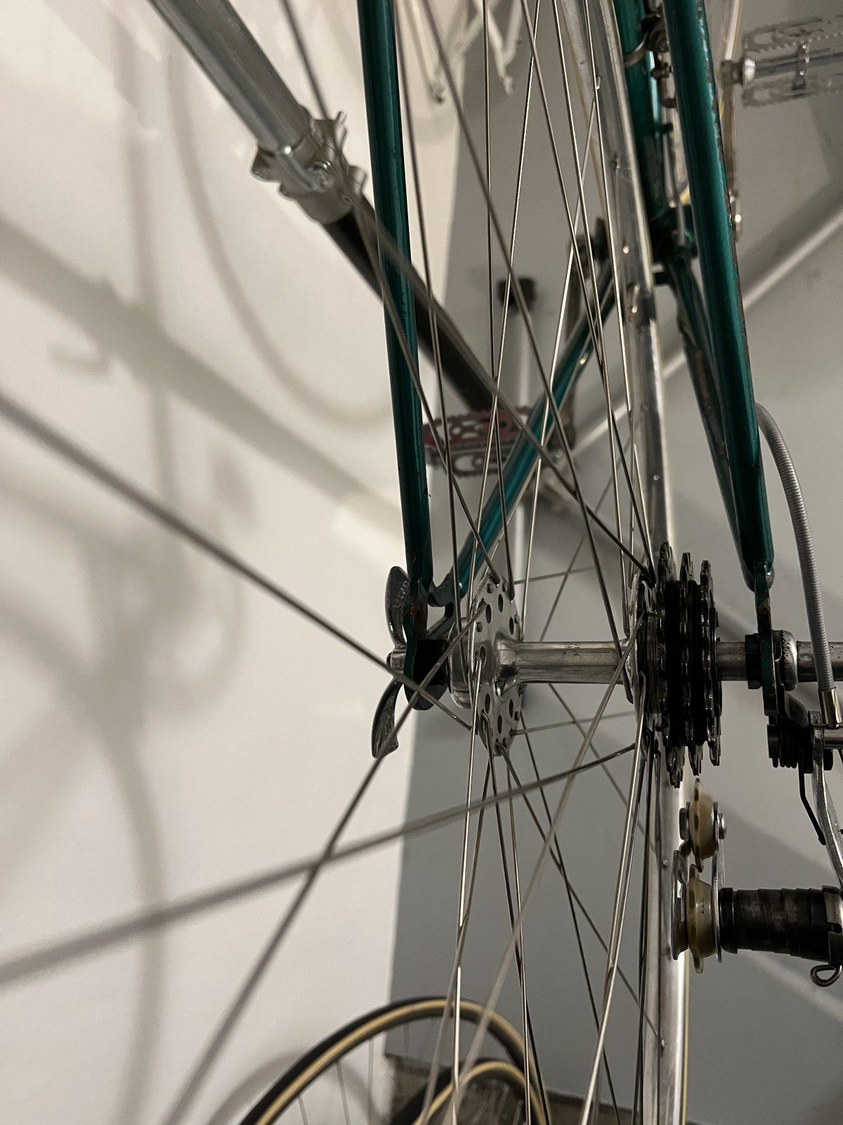

Das Einzige was mir jetzt eingefallen ist (außer an der SW Aufnahme zu Biegen), ist das HR umzuspacern und etwas nach rechts zu verschieben.
Dazu käme natürlich auch noch erneutes zentrieren, aufgrund der verschobenen Mittellinie. Leider waren die alten Weinmanns nicht die einfachsten Kandidaten beim zentrieren….
Habt ihr noch eine andere Idee wie ich dem Problem Herr werden könnte?
Aus meiner Sicht ist rechts vom Dreifachkranz viel zu viel Leerraum übrig.
Da wird Dir (vernünftigerweise) nichts anderes übrig bleiben, als umzuspacern und die Felge neu mittig zu zentrieren.
Somit kommt der Kranz wesentlich weiter nach rechts und das Schaltwerk bewegt sich bis zum innersten Ritzel.
Alles andere wäre Murks.

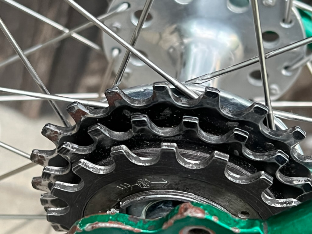

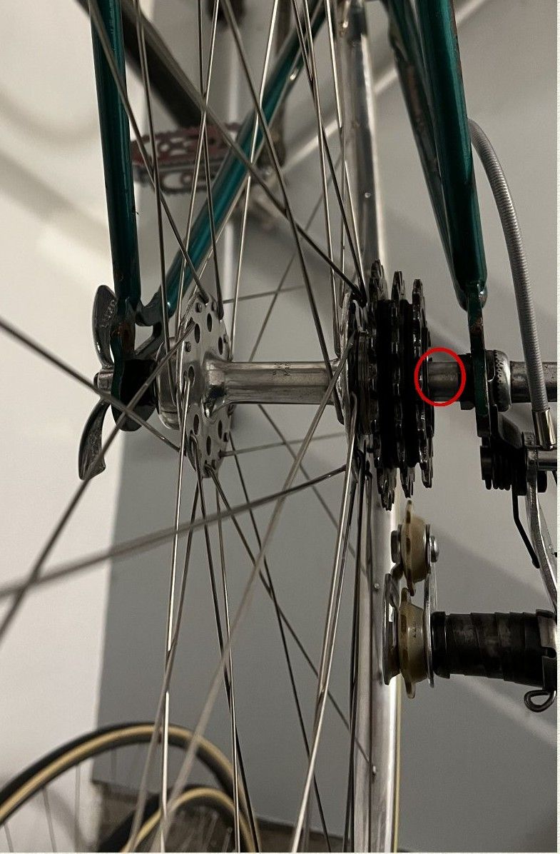

Auf folgendem Foto scheint der Kranz viel weiter rechts zu sitzen:

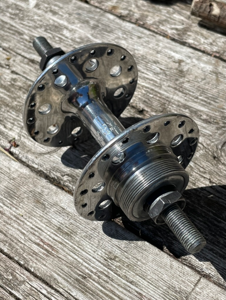

Und auf dem nachfolgenden Bild der Nabe fehlt das Distanzstück (was auf dem letzten Foto im eingebauten Zustand vorhanden ist):
Hast Du da nachträglich rechts etwas eingespacert?
Ich glaub du hast des Rätsels Lösung gefunden. Es sieht so aus als ob ich da irgendwie einen spacer mit eingebaut habe, der vorher gar nicht da war.
Ich frage mich nur wann das passiert sein kann. Das „richtige“ Foto ist ja auch schon nach Umbau auf Vollachse entstanden.
Sehr seltsam. Ich denke, ich werde den Spacer rausnehmen und neu zentrieren. Ist bei dem Aufwand der bisher in das Rad geflossen ist auch egal ;-)
Tja, an Deiner Stelle würde ich mich auch fragen, was ich da wohl gemacht habe (und mich nicht mehr daran erinnere). ;)
Ich glaube, der große Spacer war auf der Nichtantriebsseite - das kann ma auf dem Foto oben einigermaßen erkennen. Denn die Nabe hat so wie sie ist perfekte 120mm - genau wie der Rahmen - also rausnehmen sollte ich da nix…
Ja, auf dem Foto der Nabe kann man sehen, dass der Spacer vorher links war.
Dann sollte das Teil wieder auf die linke Seite und das Laufrad anschließend wieder mittig zentriert werden.
Mit dem Schaltwerk wird es dann auch klappen. :daumen:
Auf jeden Fall stehen dann die Speichen links und rechts (vom Winkel und der Spannung her) vermutlich fast identisch und somit ist das Laufrad stabiler.

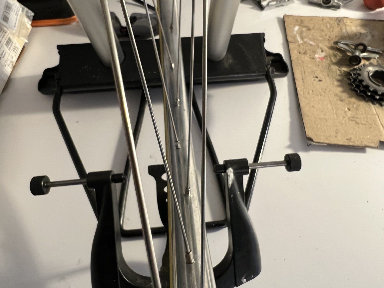

So Pustekuchen mit schnell noch feinzentrieren und dann zügig zusammenbosseln was noch fehlt.
Ich habe bisher noch nie ein so mittig zentriertes Hinterrad eingespeicht und natürlich wie immer auf der Antriebsseite kürzere und auf der anderen Seite längere Speichen benutzt.
Das sah dann nach der „Linksverschiebung“ bei ca. 10 Speichen so aus:
Die Speichen schauten durch die Nippel ins Felgenbett.
Also heute war dann erstmal Speichen wechseln dran und morgen hoffentlich das (erneute) feinzentrieren und fertig stellen des Hinterrades.

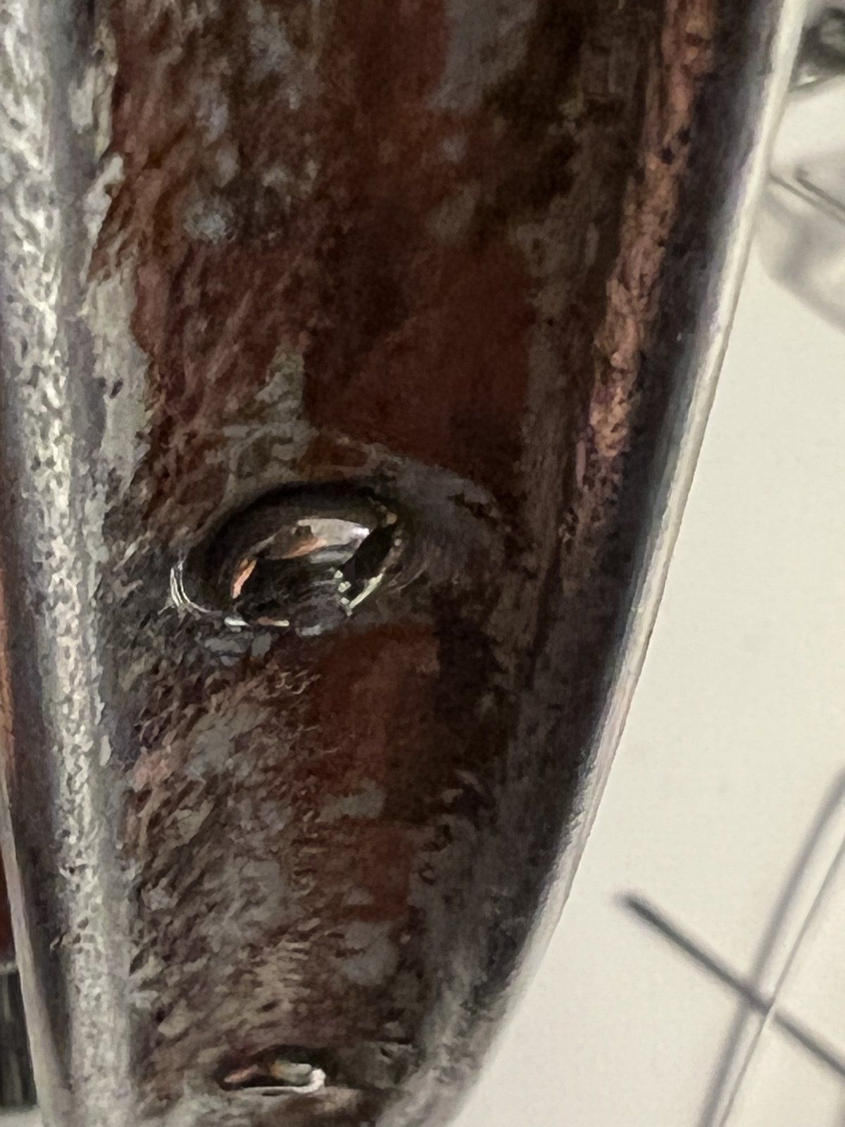

Ja, hab das Rad gestern auch nochmal eingehängt und festgestellt, dass es jetzt zu weit antriebsseitig ist und die Kette zu nah an der Strebe laufen würde. Ich werde daher nochmal umspacern (mit etwas schmaleren Spacern, dafür beidseitig) und neu zentrieren.
Bald kenne ich jede am Hinterrad Speiche namentlich ;-)
