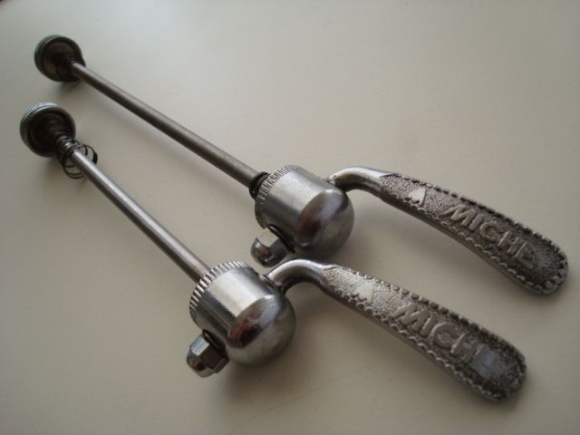

Miche wäre noch ein Kandidat. Die Schnellspanner beispielsweise
gab es so ähnlich auch von Miche.
MicheSSP.JPG :rolleyes:
