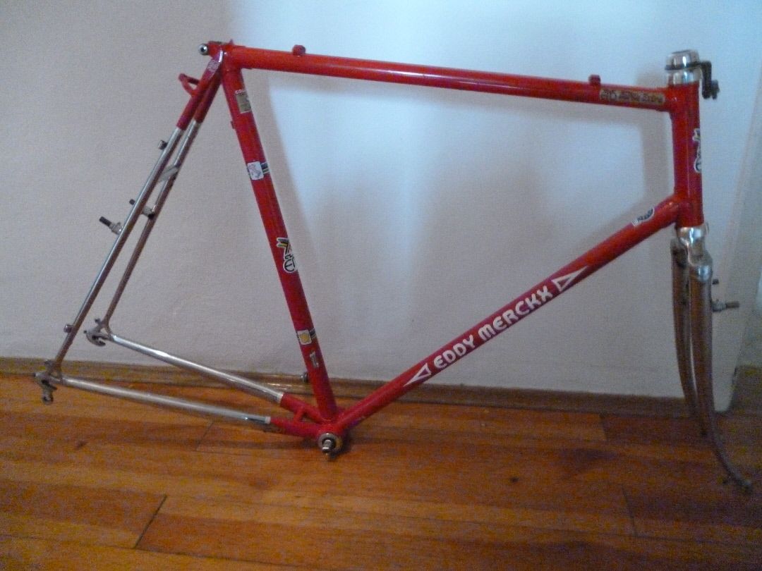

habe einen alten Eddy Merckx Corsa Extra Rahmen bekommen und möchte euch diesen mal vorstellen.
Was meint ihr dazu, ich kenne mich leider mit Eddy Merckx und im speziellen mit Cyclocross oder Trekkingrahmen überhaupt nicht aus.
Mir wurde nur gesagt, dass sich jemand diesen Rahmen so bei Merckx hat anfertigen lassen, oder ist es einfach nur Serie und was dürfte so ein Merckx Rahmen ungefähr Wert sein?
- wo ist er zeitlich einzuordnen...
Im Internet konnte ich zu Eddy Merckx und Crossrahmen auch nicht wirklich was finden. Schon mal vielen Dank!
Ein paar Bilder mehr … http://fotos.rennrad-news.de/s/14953
@Kellerman70 hat doch auch mal einen der seltensten Merckx-Rahmen mit Cantisockeln angeboten/gezeigt.
Wie war das noch?
Das sieht nach Crossrahmen aus.

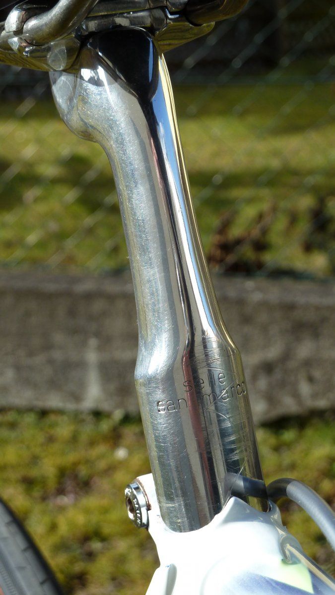

folgende Frage, was kann eine Aero-Sattelstütze von Selle San Marco mit Produktionsdatum 05/94 realistisch Wert sein, in der Velobase ist diese Sattelstütze mit sehr selten (one of the rare seatpost Selle san marco, with the aero style) angegeben.
Auf eBay wurde über einen sehr langen Zeitraum eine NOS angeboten, jetzt nach Beendigung der Auktion steht der Preis bei ca. € 180,-- excl. Versandkosten, ich meine, die spinnen ja die Amerikaner, oder?
Gleich zur Klarstellung, diese Sattelstütze ist in meinem CHESINI verbaut und wird auch nicht verkauft!! Ich möchte nur gegenüber meinen Radclubfreunden ein wenig auf den Tisch hauen können. ;)
Danke schon mal für eure Einschätzung!

Heute selten sind Teile ja nur wenn :
-Die schon zu aktueller Zeit keiner haben wollte
-Die nur kurzfristig gehalten haben
-Die schon damals frech teuer waren
Weshalb mir ein besonderer Wert heute irgendwie immer höchst seltsam erscheint.
Den Bildern nach eine stinknormale abgeflachte Stütze
Ich würde nicht mehr als 25.-€ geben.... , wenn die nicht so übergefummelt wäre ...:oops:
94 war halt schon lange die Zeit der Aerostützen, die ab Mitte der Achtziger bei den hochwertigeren Rädern üblich waren. Die nicht Aero Stützen gab es zwar noch, waren aber lange nicht mehr so gefragt und ich bin 88 schon komisch angeschaut worden, als ich eine Campa nicht Aero Stütze zu einem schicken Rahmen haben wollte.
Was die realistisch wert ist, hängt einzig davon ab, was jemand dafür zu zahlen bereit ist.
Wenn einer ausgerechnet die und keine andere haben möchte, drückt er reichlich Kohle ab.
Andere würdigen die u.U. keines zweiten Blickes.
Ist wie mit Briefmarken wie der blauen Mauritius:
vom Material nicht mehr wert als 2 Quadratzentimeter Klopapier,
zu nichts zu gebrauchen-
dennoch zahlen manche (Hundert)Tausende dafür :)

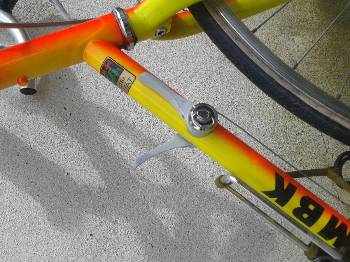

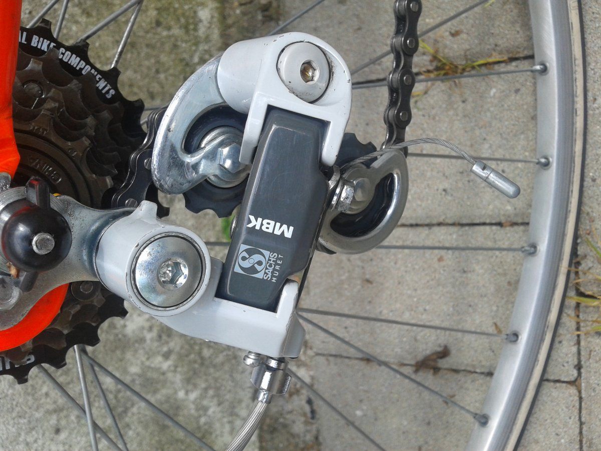

Hallo zusammen,

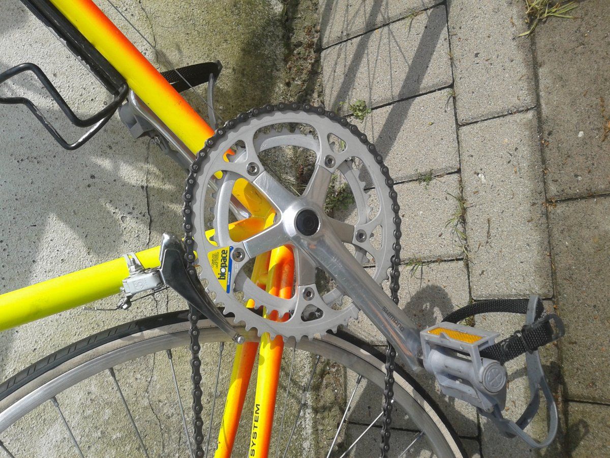

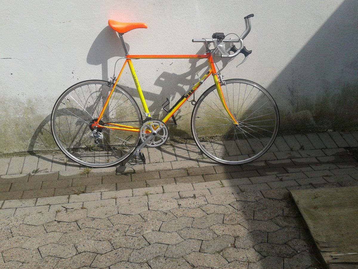

kann mir jemand von euch vllt sagen von wann das Rad ist ? Es ist ein MBK Leader und müsste damals in der Einstiegsklasse verkauft wurden sein, ich denke so 1989 bin mir aber nicht sicher .
Hier paar Bilder zu dem Bike.

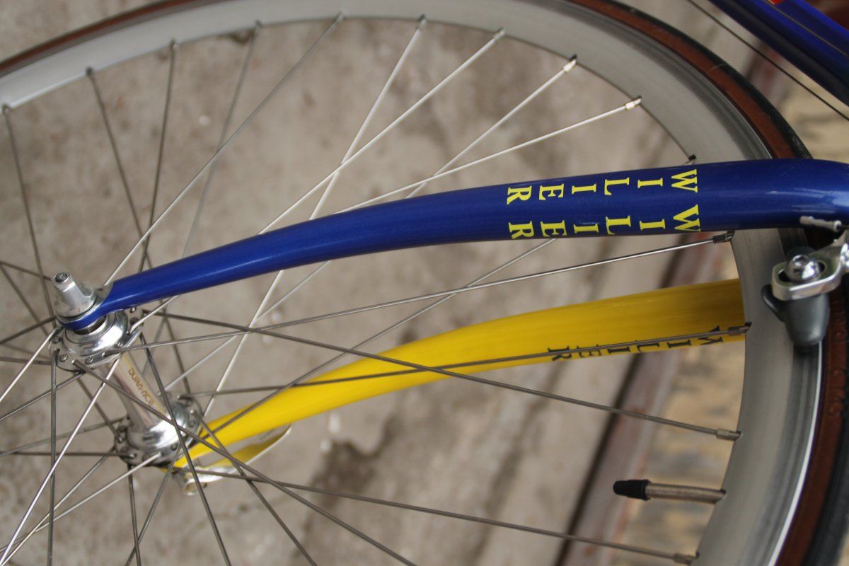

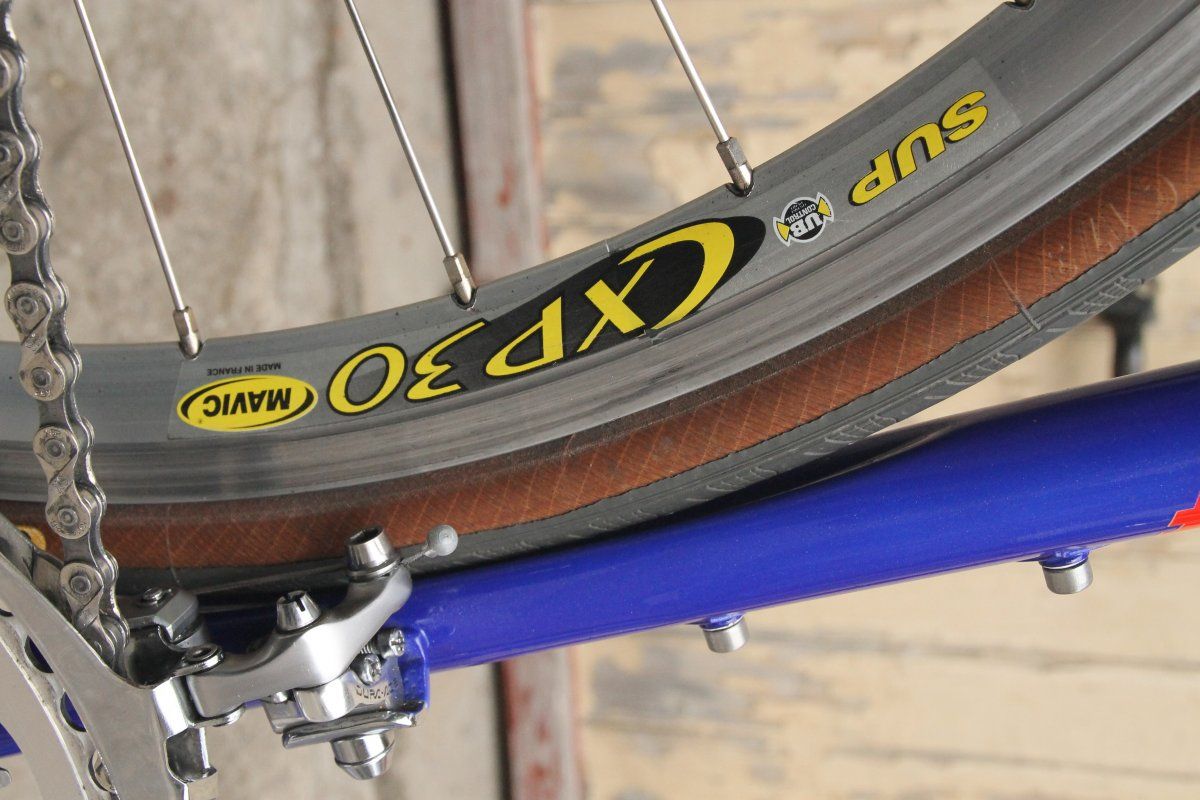

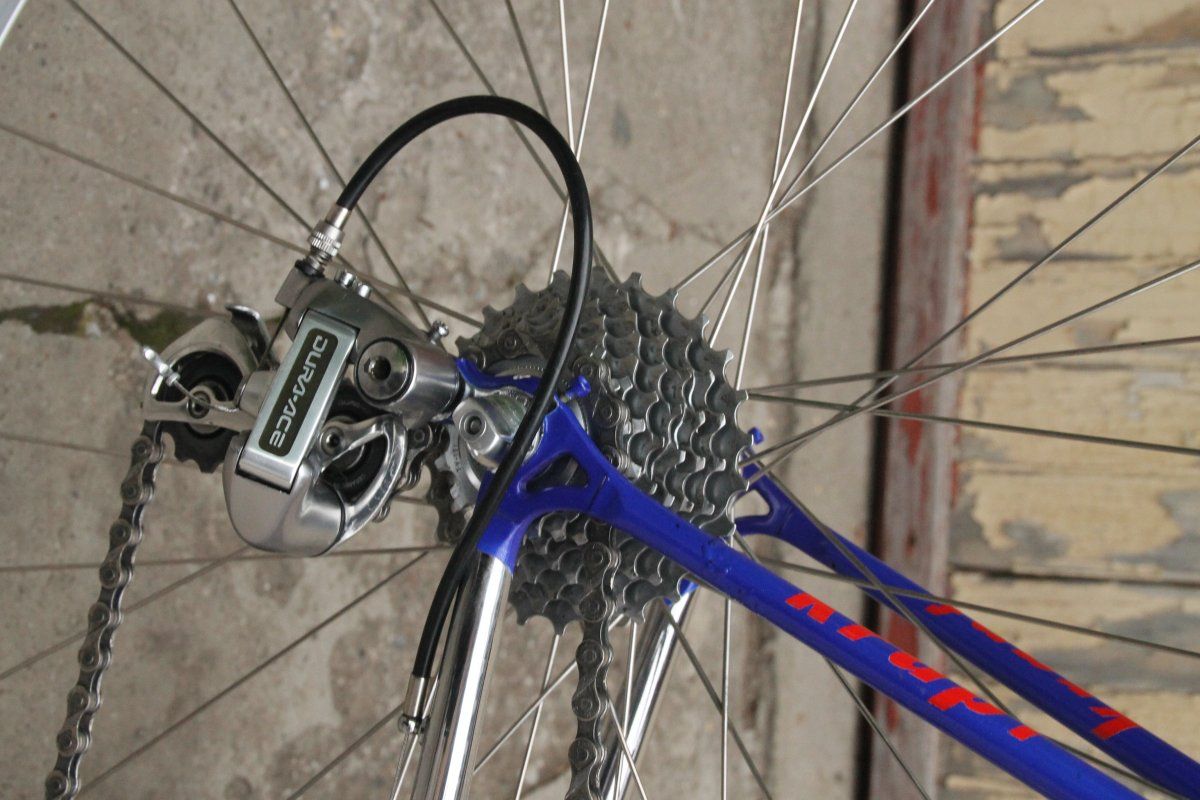

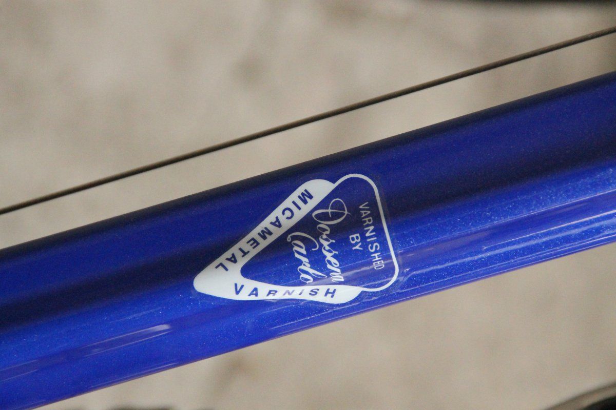

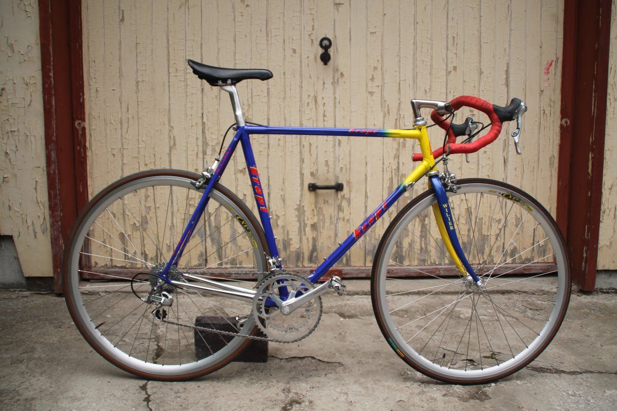

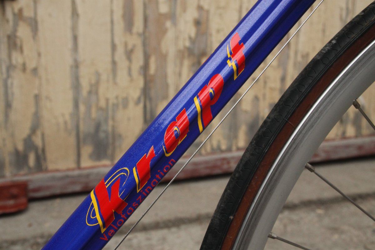

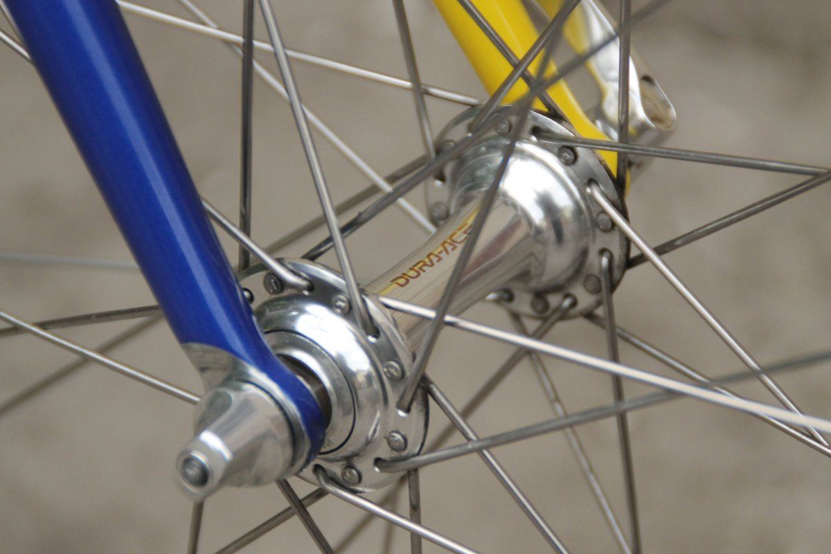

Kann mir jemand zu diese Krapf weiterhelfen?
Rahmen: Krapf Acciaio, Losa, Cinelli Muffen, "Varnished by Carlo Dossena"
Gabel: Wilier
Komponenten: Komplette Dura Ace Gruppe
Laufräder: Mavic SUP XP30, (Naben: Dura Ace), eingespeicht bei Frei Radtechnik, Schweiz
Sattel: Condor cromo
Sattelstütze: Dura Ace
Vorallem der Rohrsatz ist wirklich speziell, bzw ich hab sowas noch nicht gesehen. Hat jemand eine Idee? Danke schonmal... (und man möge mir verzeihen - ich habe einen Thread dafür erstellt, aber erst jetzt gesehen, dass dies hier wohl der richtige Ort dafür ist... Schande über mein Haupt!)

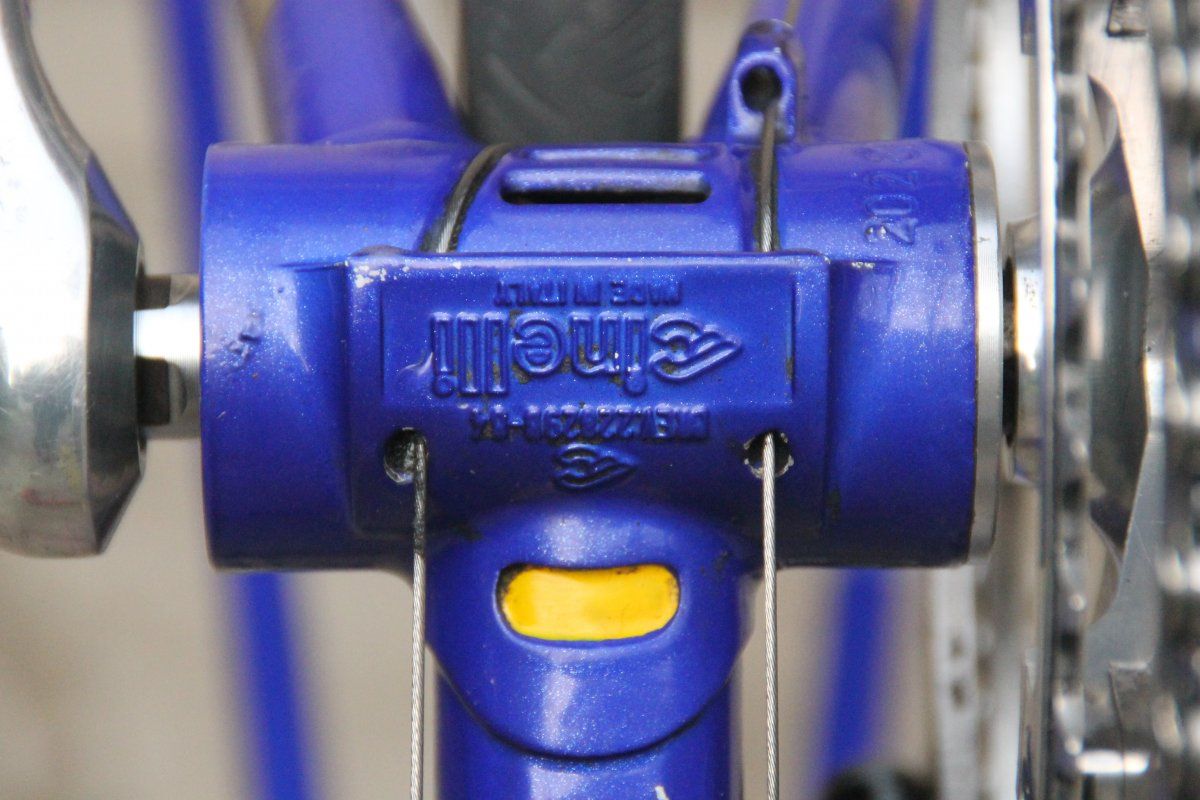

Schau mal bitte hier:
http://www.fr.ricardo.ch/acheter/sp...ahmen-krapf-losa-columbus-59cc/v/an731504414/
Das ist ein Losa-Krapf, der sehr viele Gemeinsamkeiten mit Deinem Rahmen hat. Da steht sogar LOSA auf den Ausfallenden. Was steht denn auf Deinen?
Und sind die Muffen wirklich von Cinelli oder schließt Du das aus dem Cinelli-Tretlagergehäuse?
Diese "geriffelten" Rohre sind nicht besonders außergewöhnlich. Sie waren mal Mode. Es gab sie von Columbus, Oria und wahrscheinlich auch anderen.
Da musste ich zugegebener Maßen auch dran denken, vor Allem an die Stellare-Räder. Aber das eingekerbte Sitzrohr zur Verkürzung des Radstandes ist dann schon nicht mehr unbedingt "nicht besonders außergewöhnlich", sondern eher das Gegenteil: derartig verarbeitet habe ich bis dato nur wenige bis gar keine profilierten Rohrsätze/Räder gesehen...
@Jeeves Danke dir!! Das ist wirklich 1:1 derselbe Rahmen und ebenfalls in hübschen Augenkrebsfarben vom Herrn Dossena... :p
Da ich mich aus Platzgründen leider nicht zu fest an dieses Rad gewöhnen darf - mal eure Einschätzung. Was ist ein fairer Preis für den kompletten Krapf mit Laufräder usw so wie er da steht?
