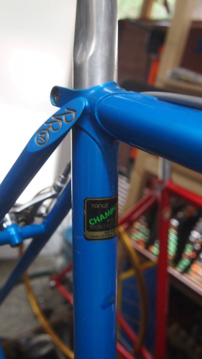

das ist auf jeden Fall ein Koga und zwar eins der top frames-ich vermute,ein pro-racer..eins unter der fullpro-reihe...dann vor 81...
...auf dem foto mein fullpro von 1981 ;die Sattelmuffe bzw.Klemmung ist identisch,

Hat jemand eine Idee was das für ein Rahmen sein könnte. Gelabelt ist er als Lang Cycles Suisse aber irgendwie passt doch die Gravur nicht wirklich...?
Die Gravur würde ich eher nach '81 einordnen, viell Mitte 80er. Das bedeutet aber, dass es nicht der Originallack ist. Zum ersten waren, die mir bekannten, Gravuren an jener Stelle farblich abgesetzt und anders - siehe Knutsens FP. Zum zweiten gab es ab '83 keine blauen FPs. Zum dritten wirkt das "Finish" komisch vor allem das Gelb des Ms. Wenn schon, dann müsste dies eher Richtung Gold gehen. Zum vierten ist mein, dieser Post unter Vorbehalt zu sehen, da ich jetzt zu müde bin die Kataloge durchzuwälzen.

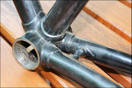

Tretlager:
Der Steg zwischen den Kettenstreben ist mit aufgelöteten Blechen angebracht. Er ist rund und besitzt mittig eine ringförmige Erhöhung. Hab ich so noch nicht gesehen.

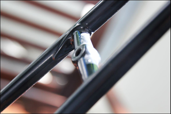

Bremssteg:
Ebenfalls mit schönen aufgelöteten Blechen angebracht
