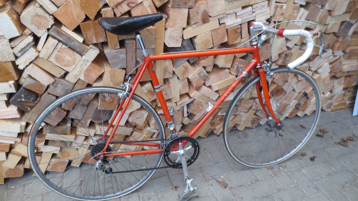

ich habe neulich aus dem Schuppen von meinem Patenonkel ein altes Rennrad rauskramen können. Mein Plan ist nun mir dieses wieder schön herzurichten, obwohl ich auf diesem Gebiet vollkommener Neuling bin. Ich würde mich freuen, wenn ihr mir zumindest kurz sagen könnten, was ihr von dem Rad so haltet, über jeden weiteren Tip für die Aufarbeitung freue ich mich natürlich auch rießig. Hier ist es:

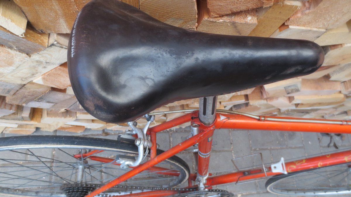

Schick, kann man was draus machen. Den Sattel würde ich tauschen.
Mach mal noch Bilder von Antrieb, Schaltung, Laufrädern, Bremsen etc.

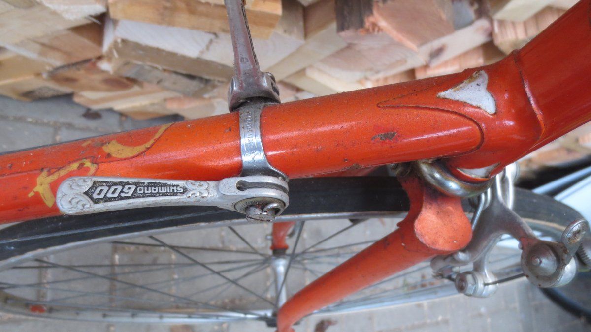

Die Schalthebel sind Shimano 600, der Rest auch?

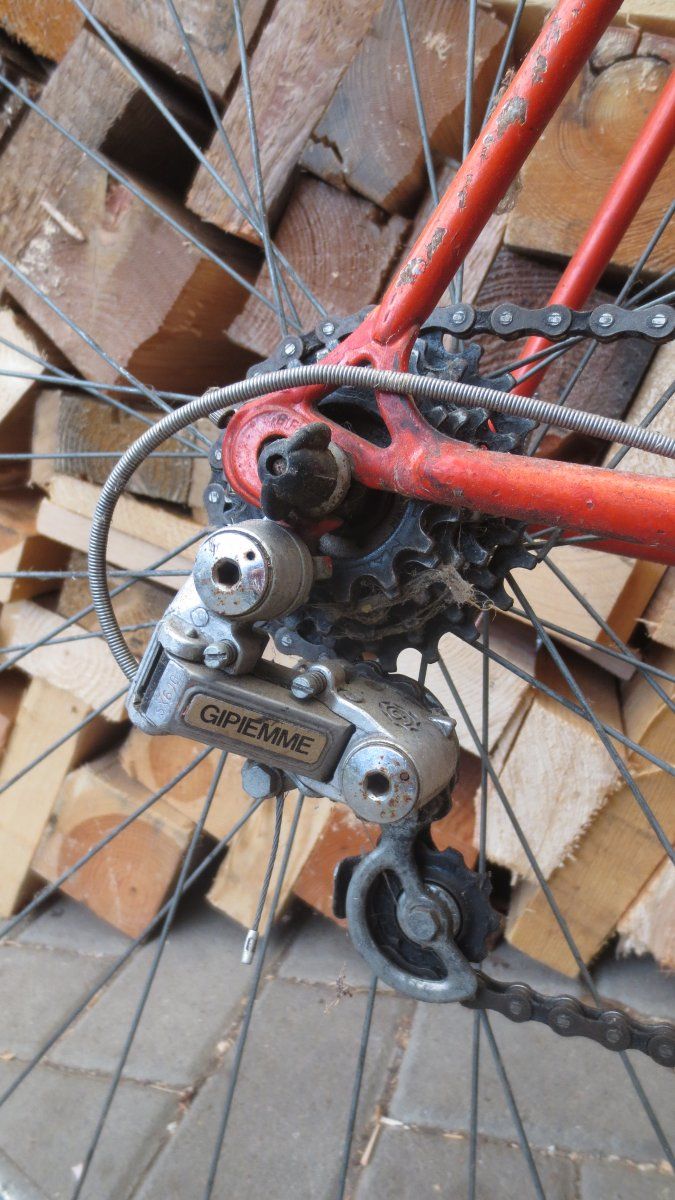

Beim Schaltwerk tippe ich auch auf Gipiemme. ;)

Kann man sicher was hübsches draus machen. Passt es dir?
Das Schaltwerk ist ein gutes von Simplex , steht nur Gipiemme drauf .
Schönes Rad , zerlegen alles putzen und fetten ( Naben/Tretlager/Steuersatz)
Keine neue Farbe , nur säubern und mit Politur drüber , Patina ist in...
Neue Kette/Reifen/ Lenkerband/Bowdenzüge
Fertig:)

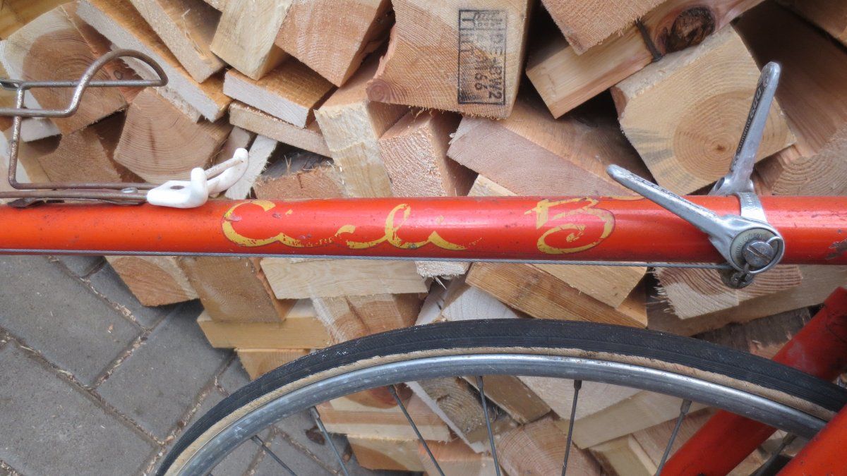

Cicli-B steht für Radsport Bornmann in Kassel, www.cicli.de;).
Die kleinen Macken im Lack kannst du zusätzlich auch mit feinem Nassschleifpapier etwas abschmirgeln, dann Rostumwandler darauf und mit Klarlack versiegeln. Schönes Rad.

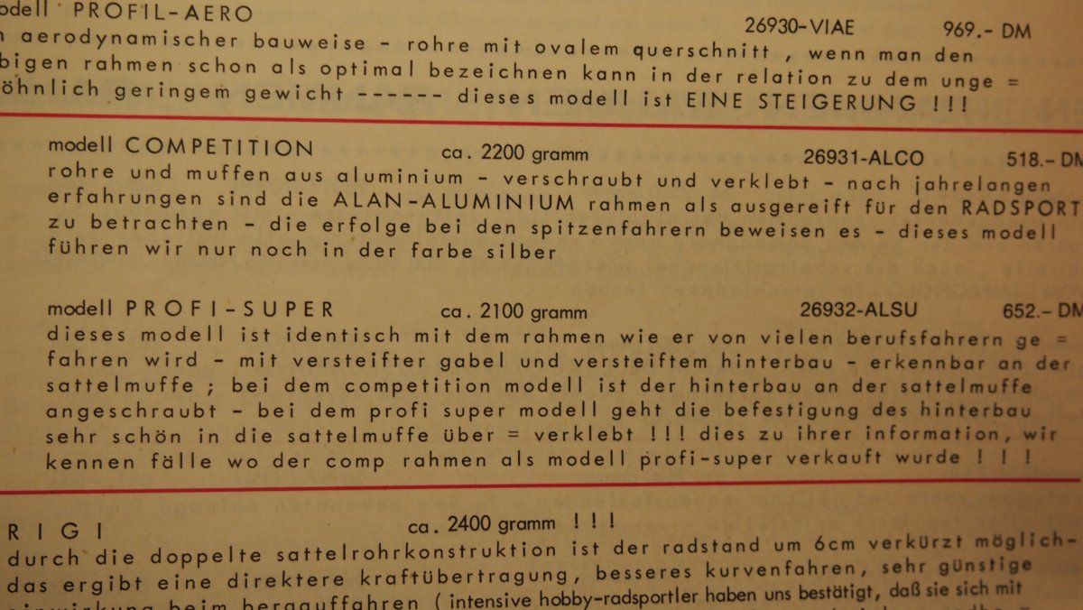

Das sind aber unterschiedliche Modelle, bin zwar kein Alan-Kenner, aber ich meine zu wissen, das das Modell mit den verschraubten Sitzstreben das einfachere war und das in der Auktion mit den geklebten, das hochwertigere bzw. teurere, oder?
Ist es nicht so, das das eher eine Frage des Alters denn der Wertigkeit war/ist? Also das die älteren Alans dort geschraubt waren, und später nicht mehr!?
