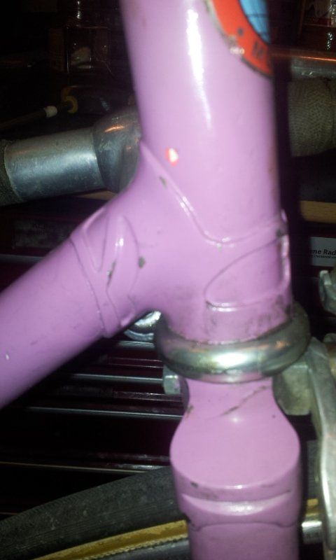

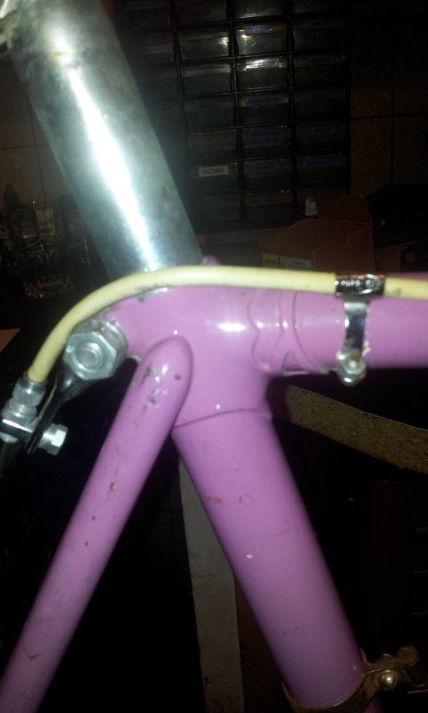

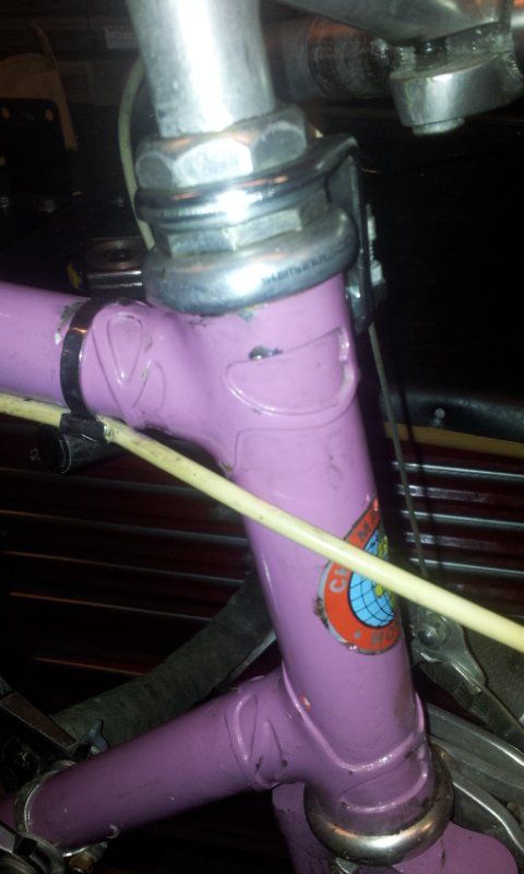

Was könnte das mal gewesen sein?
Alte Campa Ausfaller
Ita Lager
Schöne Muffen die ich aber nicht einordnen kann
vermutlich was italienisches aus den 60ern

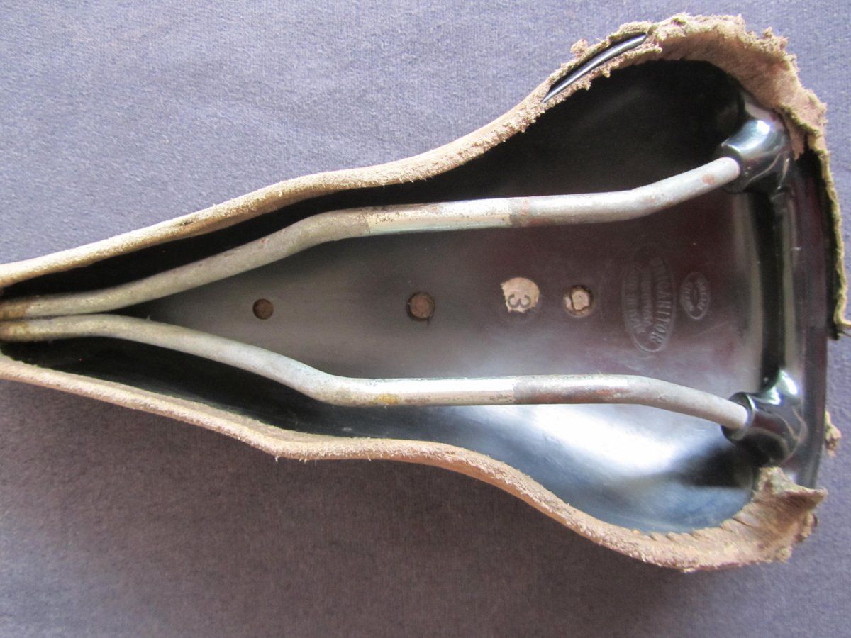

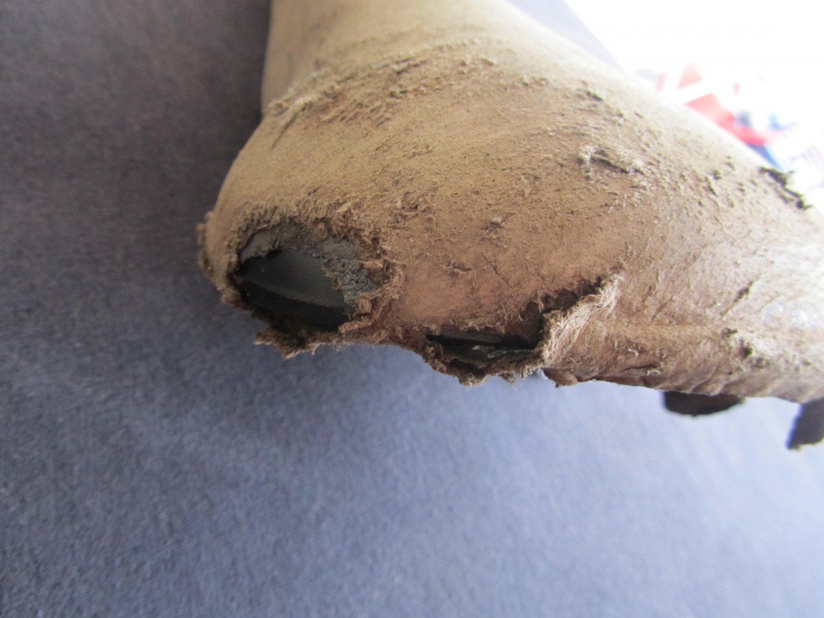

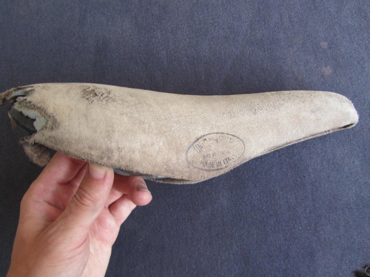

Was soll ich mit dem Unicanitor Sattel machen? Kann den wer gebrauchen zum neu Beziehen? Oder einfach das alte Leder runter und nur auf der Plastikschale fahren? Schließlich wird der Sattel ja auch als reine Plastikversion verkauft... :confused:

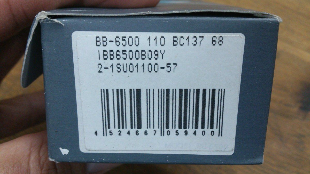

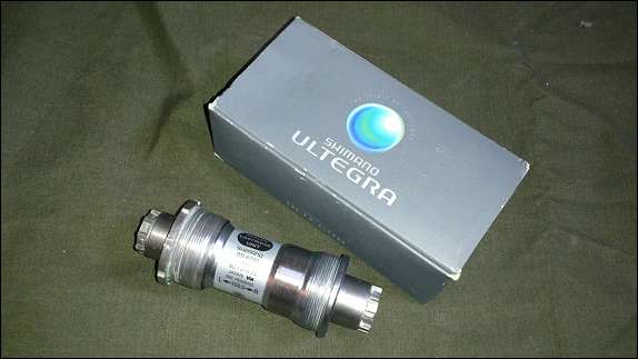

Brauche nur mal eben eine technische Auskunft, was bedeutet bei der Bezeichnung für ein Shimano Ultegra BB-6500 Octalink Innenlager die fettgeschriebene Zahl auf der Verpackung?
BB-6500 110 BC137 68
110 = Achsenlänge
68 = Tretlagergehäusebreite
BC137 = Tretlagergewinde BC 1,37 x 24 ??
Danke schon mal für's Feedback!!
bsa lagermaß 1,37 zoll durchmesser
Oder, der Vollständigkeit halber: BC soll wohl eine Abkürzung für die Abkürzung BSC sein, welche den Standard beschreibt, in dem das entsprechende Gewinde definiert ist. "Erfunden" wurde das Gewinde zuvor von der Firma BSA (Birmingham Small Arms), daher werden beide Abkürzungen parallel benutzt.
Danke @roykoeln, und was bedeutet die 24, oder hat die da eh nichts verloren?!
Die steht für 24 tpi (threads per inch), also 24 Gewindegänge pro Zoll, bzw. eine Gewindesteigung von 0,945mm.

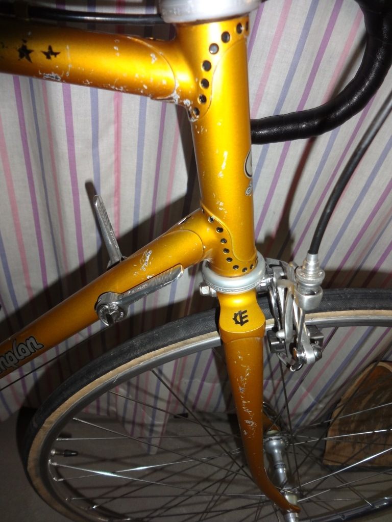

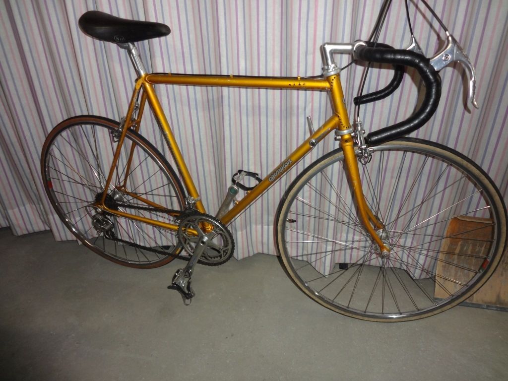

Hallo!
Ich bräuchte für einen Bekannten eine Auskunft...
Die Frage ist relativ einfach - und für die Experten sicher auch ebenso zu beantworten:
Ist der anbei abgebildete Rahmen ein Simplon - oder eben nicht?
Falls nicht - was könnte es sein?
(Wir beide können dieses Pantho und die belochten Muffen nirgends im Netz finden... vielleicht kennt das ja jemand...
gelochte Muffen haben wir lediglich bei einem ENIK gefunden - aber da wissen wir nicht, wie die Panthos aussehen...)
VIELEN Dank im Voraus für Eure sachkundigen Meldungen
lg
Edi
Super, danke!
dh, die Panthos sind auch von MAIRAG, oder gehörten die zu Simplon?
(oder anders rum:
a) hat Simplon - vorübergehend - von MAIRAG Rahmen zugekauft und eigene Gabeln dazugebastelt, oder
b) hat da jemand der Vorbesitzer einfach einen Simplon-Aufkleber auf ein MAIRAG aufgeklebt?
btw:
laut
http://4.bp.blogspot.com/-ZV-9Z5iGHXE/UW27D-coQTI/AAAAAAAACA4/8vrvm9zwMRg/s1600/mairag1.jpg
würden die gelochten Muffen auf ein 5-Stern hindeuten...
Andererseits:
dass jemand so doof ist, und den Mairag-Aufkleber runterkratzt, einen Simplon aufpickt und dann einen Stern entfernt...
eher unwahrscheinlich...
Danke jedenfalls für eure bisherige hilfreiche Expertise!!!
