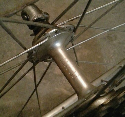

Hat keine eine Idee??
Würde gerne einen ungefähren Wert wissen damit ich beurteilen kann ob es sich lohnt den LRS zu warten und aufzuarbeiten....
was ist ein LRS mit Bianchi Naben, Dura Ace Kasette, Mavic Special Sport Schlauchreifenfelgen und Ofmega Schnellspannern ungefähr wert?
Der LRS ist denke ich aus Ende 70er Jahre....
VG! Max
Ich habe einen ähnlichen LRS verkauft, denke aber, dass meiner etwas höherwertig war (Dual Sprint Naben "Binachi" gelabelt, konifizierte Speichen und geöste Mavic Felgen).
Würde deinen daher ungeputzt und ungewartet auf 40 bis max 50€ schätzen.
Wichtig wäre sicher noch die Einbaubreite des Hinterrades. Bei 120mm findeste vielleicht noch eher einen Abnehmer als bei 126mm weil 120mm einfach seltener ist, daher vielleicht etwas gesuchter (Mutmaßung).
Aber generell ists halt nichts wirklich hochwertiges/ gesuchtes und daher immer etwas schwieriger einen Käufer zu finden.

Edit: Auch geputzt und gewartet ist er meiner Meinung nach für nicht viel mehr als 60€ zu verkaufen.

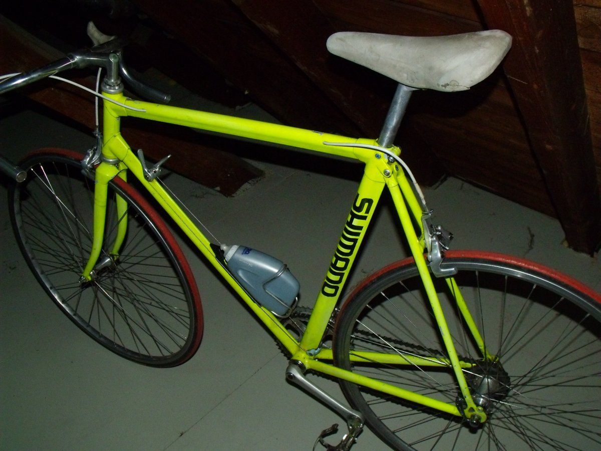

Leider kann man auf den Bildern die Ausstattung nicht erkennen.
Ich kenne das Rad als Kettler Stratos mit 600 AX, aber dann ist es silber.
Bei ebay UK ist eins für 240 Pfund in Originalzustand weggegangen.
http://www.ebay.co.uk/itm/Vintage-Kettler-Strato-Alu-Rad-old-road-bike-Shimano-600-AX-/290925993243
Das Rad sehe ich bei 200 Euro
Und Kettler hiess LSK oder LKS. Kann mich nicht mehr genau erinnern.
Kettler Leicht Sport oder so was.
Oliver
Genau das Modell kenne ich auch noch gut. Mir war es leider zu klein. Auf dem Steuerkopfschild stand HKS, das stand für Heinz Kettler S..., vielleicht Sport. Für Rahmen und Gabel gelten die gleichen Bedenken wie bei den alten Vitus und Alan Rahmen: Die Verklebung ist mit Vorsicht zu genießen.

... und die Kurbel+Pedale. Die AX hatte ein größeres Innengewinde für die Pedalaufnahme.
Haben die auf den Bildern ja auch:
dscf2880-jpg.177524
Man kann deutlich erkennen die kurze Stummelachse erkennen. Der Riemen fehlt und der Pedalhaken ist sehr weit runtergebogen:

was ist denn das für ein rahmen?
Die Pulle habe ich schon mal bei eBay für 120 Euro rausgehen sehen. War aber zu Zeiten von Lance, als der mit AX-Teilen fuhr...
