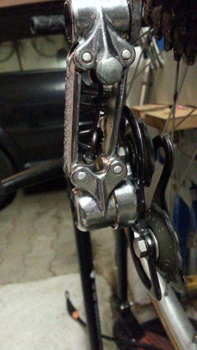

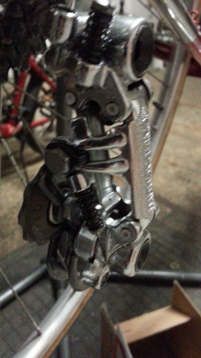

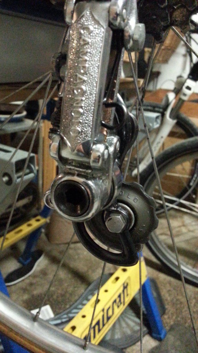

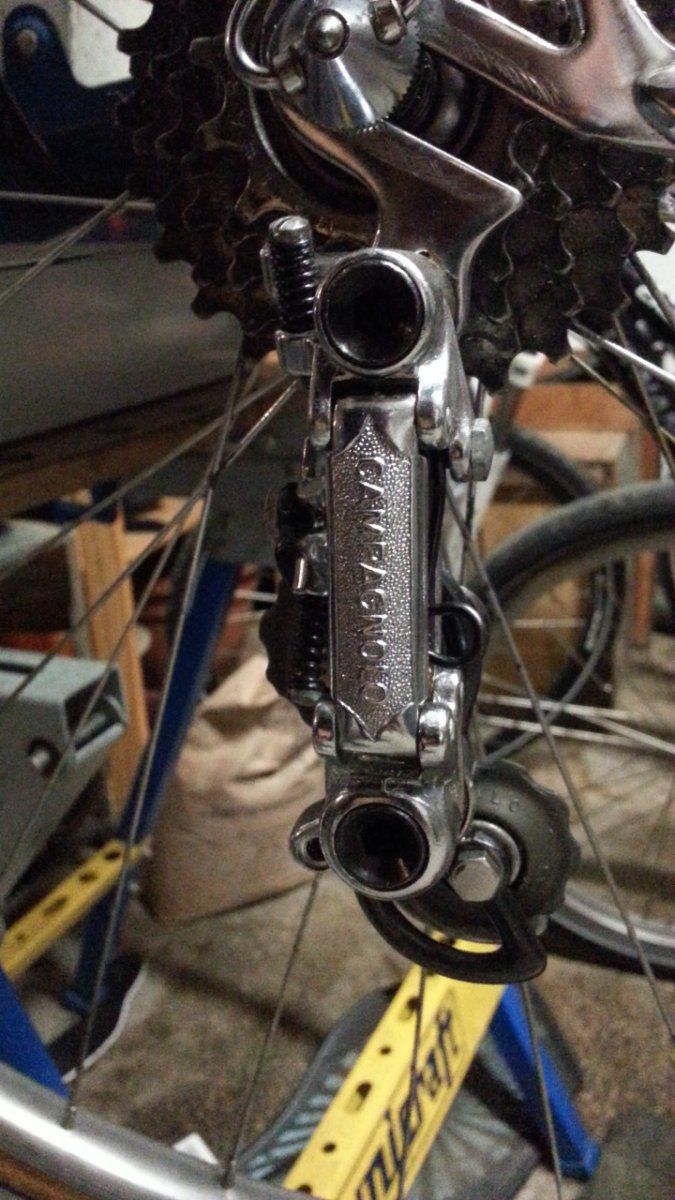

Hallo zusammen
kann mir wer etwas zu dem Schaltwerk sagen
Anhang anzeigen 178638 Anhang anzeigen 178639 Anhang anzeigen 178640 Anhang anzeigen 178641
Zustand ist sehr gut bis unbenutzt
Auf Velobase hab ich ein ähnliches gefunden bin aber nicht sicher ob es das ist
http://velobase.com/ViewComponent.aspx?ID=1E3E59A9-E17C-4953-BA6A-DEBE661F7284&Enum=108&AbsPos=0
vielen Dank
Das scheint ja schon richtig zu sein, aber deine Röllchen sind neu (Plastik). Die originalen sollten aus Stahl mit Kugellagern sein, die montierten haben keine Lager. Ebenfalls sind bei deinem Exemplar die Leitbleche lackiert, bei velobase nicht.
Das mit den Leitblechen ist mir auch aufgefallen
aber wenn die Röllchen neueren Datums sind ,könnte die natürlich dabei auch
gewechselt worden sein
Insgesamt schaut das Schaltwerk aber auch sehr stimmig / neuwertig aus daher meine Frage ob noch was anderes in Frage kommt als das von Velobase

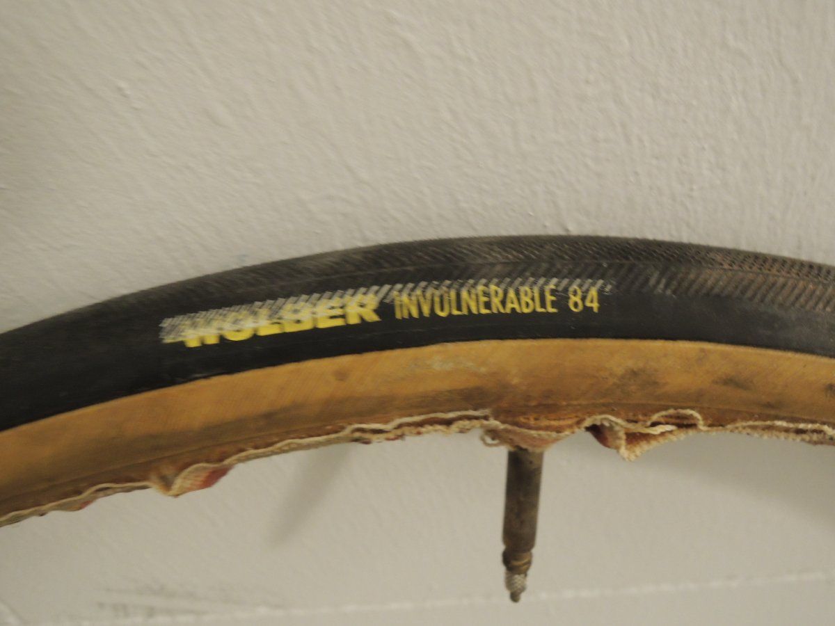

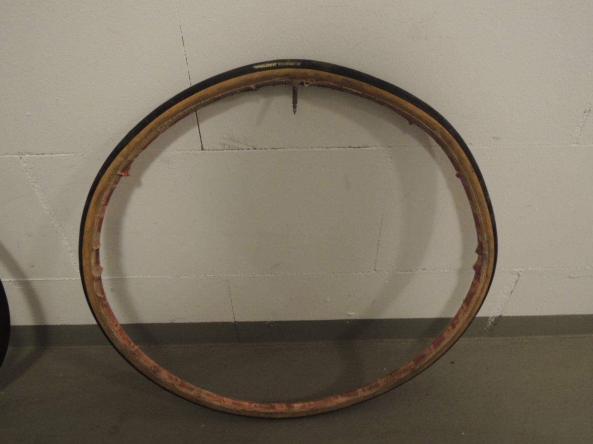

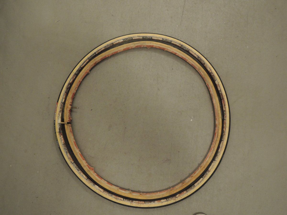

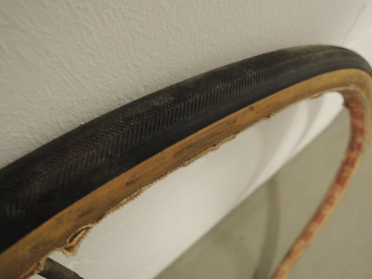

Hab hier einen Schlauchreifen, der kleiner als die üblichen ist. Evtl. 26"?
Ist das hier vielleicht für jemanden interessant oder ab in die Tonne damit?
Zustand ist ja auch nicht mehr so dolle...
