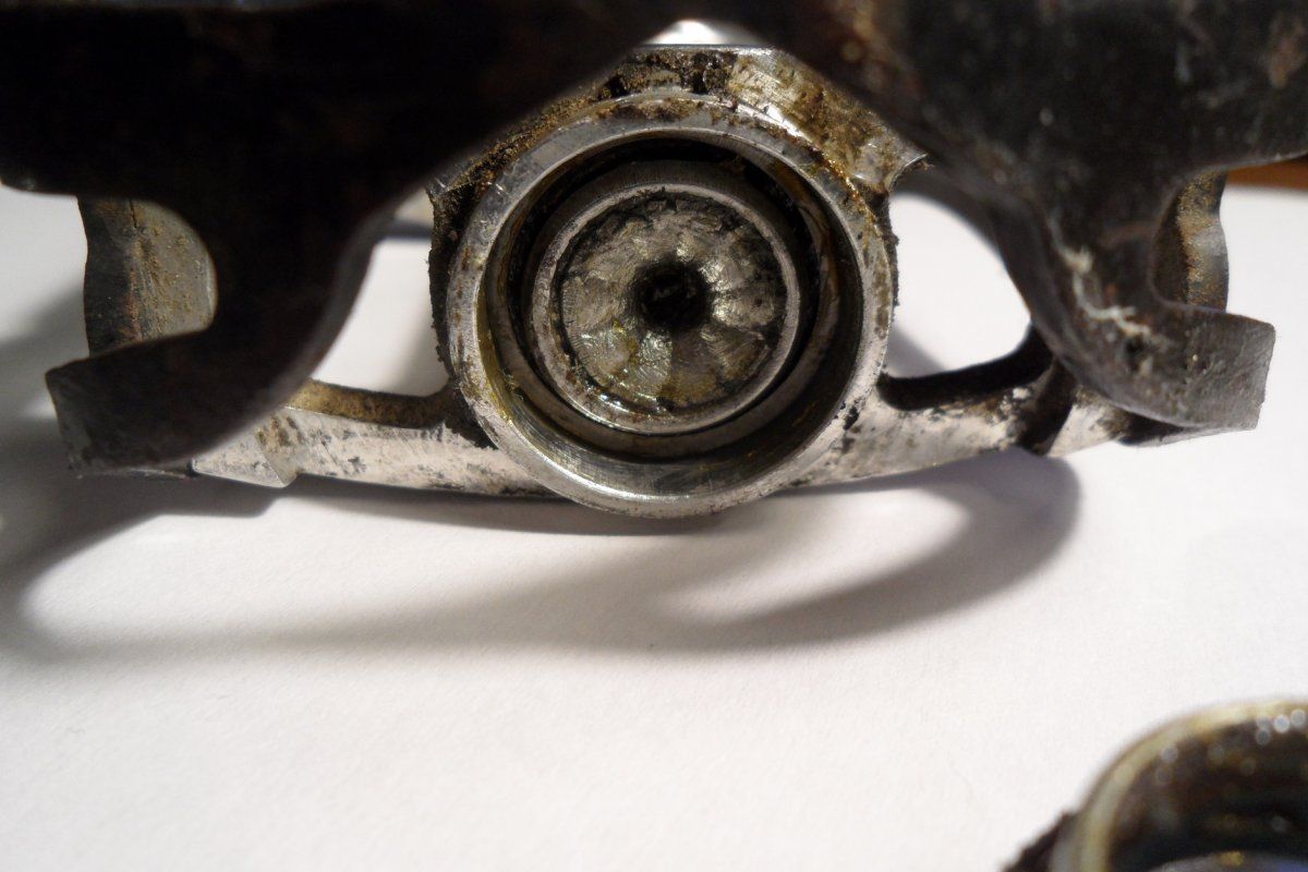

Das sind laut Staubkappe Maillard Pedale.
Auf dem Alu-Pedalkörper steht " 07 81 Made in France" der Käfig ist aus Stahl.
Meine Frage: wie kann man die Teile warten? Derzeit kommt es mir so vor als ginge das gar nicht.
Das siehst du ganz richtig..
Zur Produktionsvereinfachung wurde hier der Konus einfach mit der Achse vernietet (verbördelt/verstemmt) , das spart das Gewinde/die Nasenscheibe/die Kontermutter und das Einstellen .
Normal kenne ich das von Billipedalen so , wenn es im Lager gnurpst = Schrott .:eek:

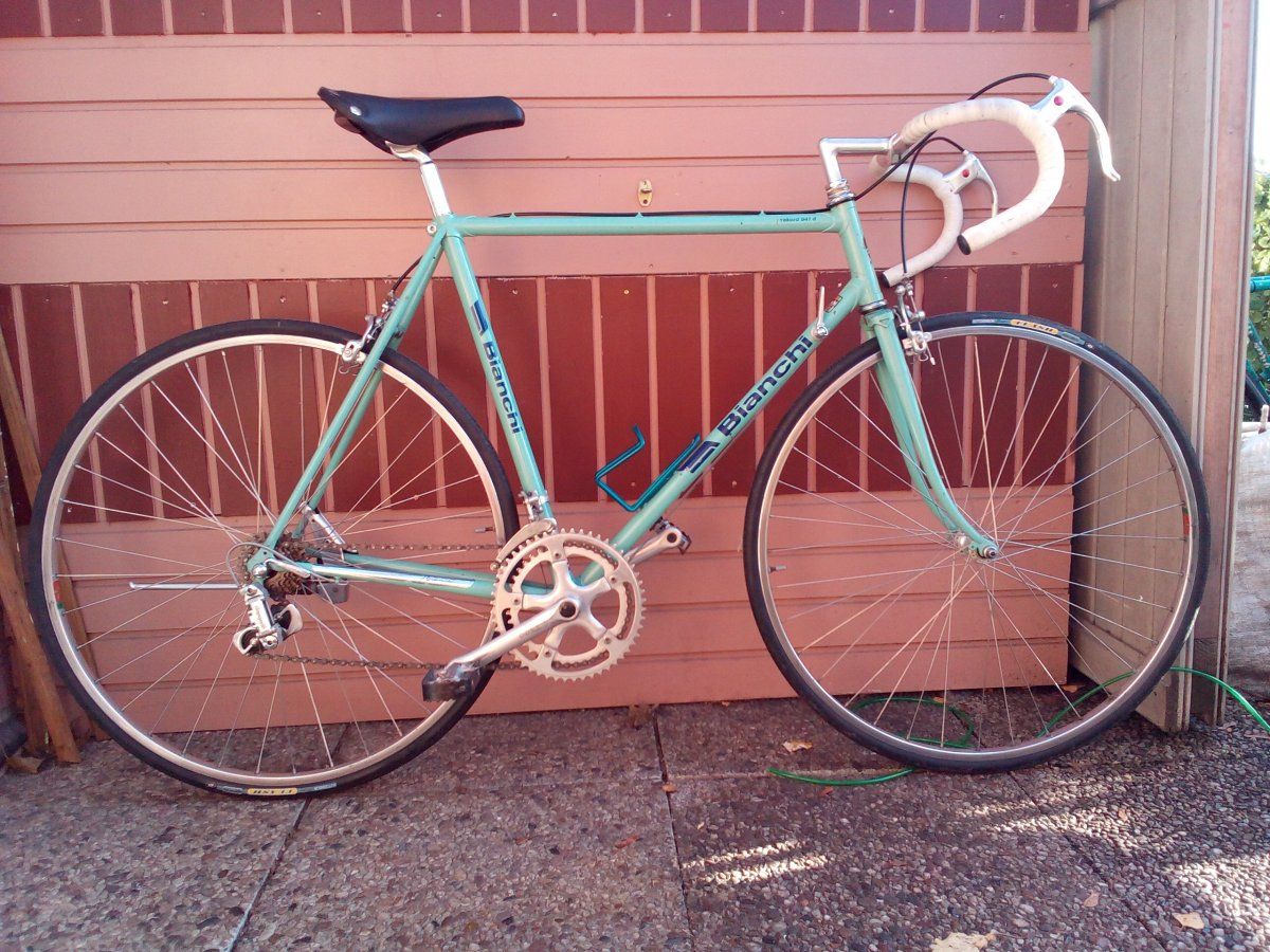

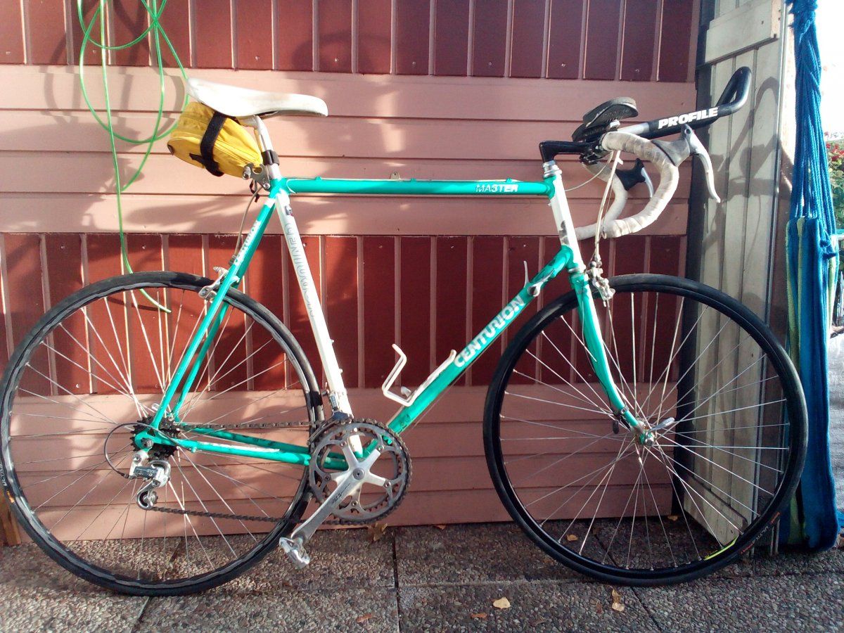

Ich hätte da zwei Räder von denen ich gern wüsste was sie wert sind. Ich kann es aber nicht so recht einschätzen... hätte gern Eure Meinung dazu.
Einmal ein Centurion TriathlonMaster in RH 62, Suntour SVX komplett, Nitto Vorbau, Cinelli Lenker, Alesia LRS.
Dann ein Bianchi rekord 841 d (RH 57) mit Campa Schaltung Bremsen Modolo Corsa, Mavic MA 2 LRS. Vorbau/Lenker, Pedale und Sattel nicht original.
Kann da jemand ne Hausnummer nennen?
