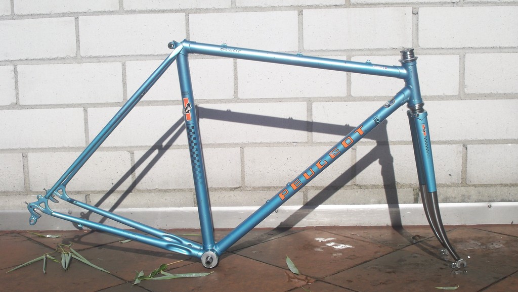

Würde noch gerne von Euch wissen was ein fairer Preis für diesen Rahmen wäre.
Peugeot RDM Course/Vitus 181.
Möchte ihn verkaufen da er mir viel zu klein ist.

Vitus 181 war ein konifiziertes Rohr, wenn ich mich nicht täusche, also etwas über dem üblichen Carbolite Wasserrohr. Hier wieder die übliche Fragen: Einbaubreite hinten (weil falls 120mm, dann 5-fach nur), Oberrohrlänge und was auch schnell bei den Franzosen interessant wird: kurze (bis 49mm) oder lange Bremsschenke (bis 57mm), das mußt du dann mit eingebautem Rad messen (vorne sollte reichen). Und auch, ob es sich um franz. Steuer- und Innenlager handelt oder nicht.. Hätte aber auch generelles Interesse dran, falls die erfragten Maße passen..
Edit: ach ja, Gewicht, falls du es messen kannst. Vitus sind etwas seltener, d.h. man kann sich nicht so aus der Erfahrung herleiten, was der Rahmen ca. relativ wiegt, wenn man den Rohrsatz kennt..
AW: Thema: Räder und Teile. Was ist Das und Was ist - Teil 2
Vitus 181 war als Konkurrenz zu Reynolds 501 gedacht, taucht aber in meinem Rahmenbau-Handbuch nicht auf. Die Nummer ließ bei einigen älteren Vitus-Rohrsätzen Rückschlüsse auf die Wandstärke zu, 181 könnte demnach 1,0/0,8/1,0 mm Wandstärke in den Hauptrohren haben.
Die Oberrohrlänge würde mich auch interessieren.

Interessant.
Also Einbaubreite hat er 126mm.
Oberrohrlänge 52cm.
Bremsen müssten kurze sein waren die Weinmann 500 drauf.(Ich messe heute Abend mal genau nach.)
Lager und Steuersatz sind französisch.
Rahmen wiegt komplett mit Gabel, Steuersatz und Innenlager 3,26 kg.
Interessant.
Oberrohrlänge 52cm.
Hab jetzt sogar was gefunden.....
Gruß
Na also, ist doch perfekt, PFN10, jetzt weißt du genau, was du hast. Ich möchte mich dennoch nicht mit ner Preisidee vorwagen, da aufgrund des franz. Steuersatzes und Tretlagers solche Rahmen schon mal in die Exoten- und Liebhaberecke zu verorten sind.. Dazu noch: lass mich raten, Sitzrohrinnendurchmesser ist 24mm? Allein die passende Alu-Patentsattelstütze (wenn man keine Kerze mit Kloben haben möchte) kostet gebraucht um die 50,- und neu 80,-.. Ach die Franzosen.. So schön und so umständlich..

Die "Vitus-Logik" ist nicht durchgehend verwendet worden, das ist ja das blöde.
Durifort 888 steht für durchgehend 0,8 mm starke Hauptrohre, 171 hat tatsächlich 1,0/0,7/1,0 mm, 172 ist dagegen der Nachfolger von 171 und damit schon ziemlich sinnfrei bezeichnet. Danach kam die 9 vorne und die Nummern hatten offenbar keinen Bezug mehr zur Wandstärke.
Das mit der Sattelstütze ist auch so ein Punkt der mich gewundert hat, hab an den beiden anderen Rahmen die 24mm aber bei dem PFN10 sind gängige 26,4.
Muss wohl an dem anderen Rohrsatz liegen?
Gruß
Lol. Bestätigt nur meine Aussage oben: "so umständlich.." Aber nochmal zurück: ist nicht sicher, dass das ein PFN10 ist. Deiner hat komplett andere Muffen und Gabelkrone, kann also ein etwas späteres Modell sein. Aber das ist eh nicht so wild, die wichtigsten Infos hast du ja zusammen..
