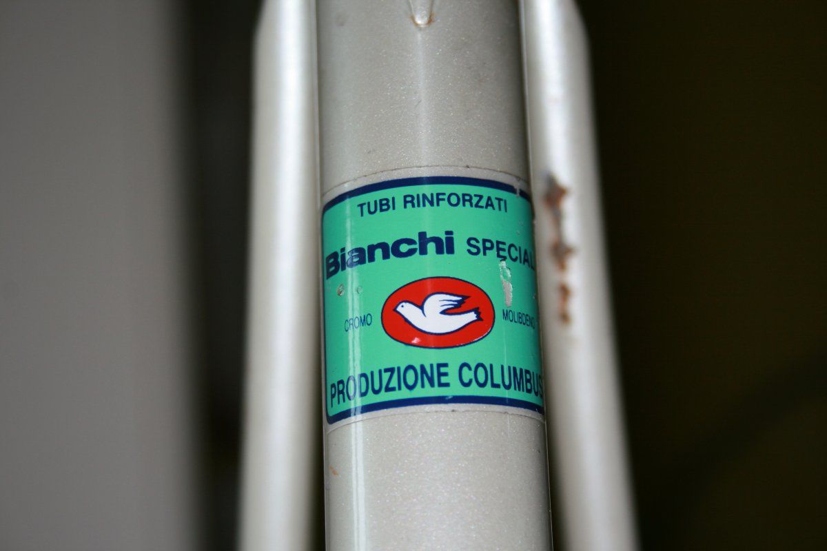

Falsch, Bianchi hörte Ende der 80er damit bereits auf. An fing es um 1980 rum mit den Tubi Rinforzati Bianchi Special, ab ca. 86 kamen Formula Kleber, die 89 dann auch verschwanden.
Echt, so früh? Dann sehe ich darin nicht wirklich einen Sinn, wo es doch zu der Zeit massig verschiedene Rohrsätze gab, die noch irgendwie "klingend" waren, im Namen.
Zumal Anfang Achtziger ja nichtmal Columbus alle Rohrsätze auf dem Kleber "benamste".
Hast Du von den so alten Klebern mal Fotos?
der hier taucht auch schon 83 auf. Bianchi hat ja selten reine Rohrsätze verbaut sondern meist kombiniert, SL mit einem SP-Unterrohr z.B.
Dieser wurde aber über die Jahre für alles verwendet, vom Specialissima bis zum Einsteigerrenner. Danach die Formulas kennste, oder?

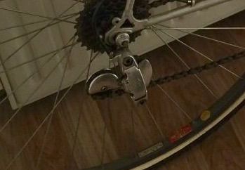

das Bild ist aus einem kleinanzeigen Angebot - kann mir jemand sagen, was das für ein Schaltwerk ist? Vielen Dank :)

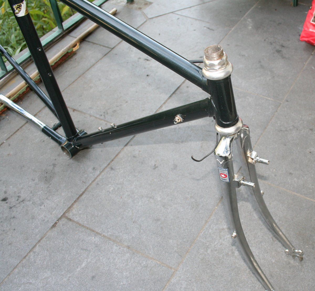

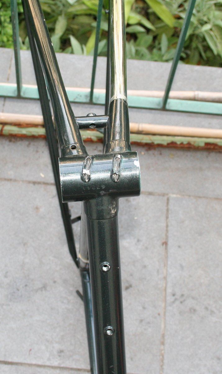

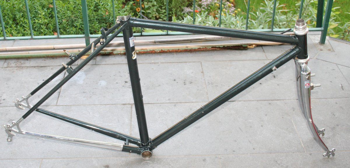

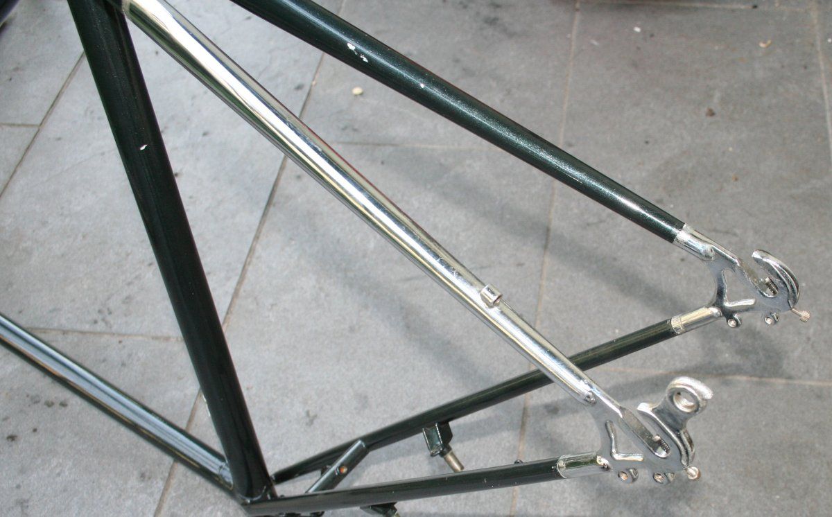

ich hab für meine Frau diesen Reiserahmen gekauft. Nur so aus Interesse hat jemand ein Ahnung was das sein könnte ? Bezahlt hab ich 100 Euro, was für mich völlig ok war, allein schon weil es schwer ist was kleines mit Canti-Sockeln zu bekommen.
Anhang anzeigen 255213 Anhang anzeigen 255214 Anhang anzeigen 255215 Anhang anzeigen 255216
Ich habe zwar absolut keine Ahnung wer das Schmuckstück gebraten hat aber 100 T€uros sind ein guter Preis.
Völlig unabhängig von der Größe.
Ein schöner Rahmen mit hübschen und durchdachten Details.
Glückwunsch.
Aus Bella Italia kenne ich nur Reiserahmen von Basso, aber da wird sich sicher jemand mit mehr Wissen melden.
Mille - Greetings
