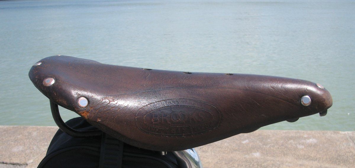

Könnt aus den 50ern sein!
Ich hab den gleichen B17 narrow aus Anfang der 50er allerdings hat da mein Cousin als das Rad noch ihm gehörte einen Race-Cut gemacht. Hat auch so wie deiner unter der Hauptdecke noch ein duennes Leder drunter und keinerlei Prägungen. Allerdings vermisse ich bei deinem die typische Abkanntung die dieser Eric Murray hineinschnitzt.
Ich hab noch einen B17 narrow neueren Datums, der hat schon das neue Logo, keine Abkantung und auch kein dünnes Leder mehr drunter!

Anhang anzeigen 294633 Könnt aus den 50ern sein!
