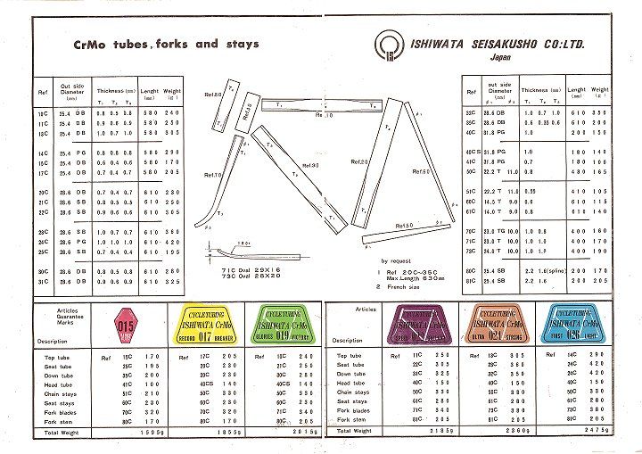

Das stimmt nur für den Rohrsatz, da werden konifizierte Rohre (unterschiedliche Wandstärken einzelner Rohre) mit z.T. sehr niedrigen Wandstärken verwendet. Hier mal ein Beispiel:
Die Rahmenqualität hängt aber nicht nur (aber auch) vom verwendeten Rohrsatz ab (s.o.).

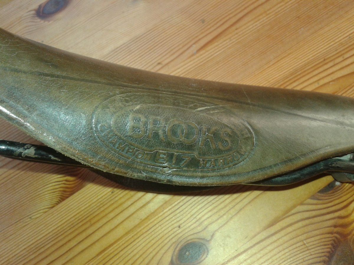

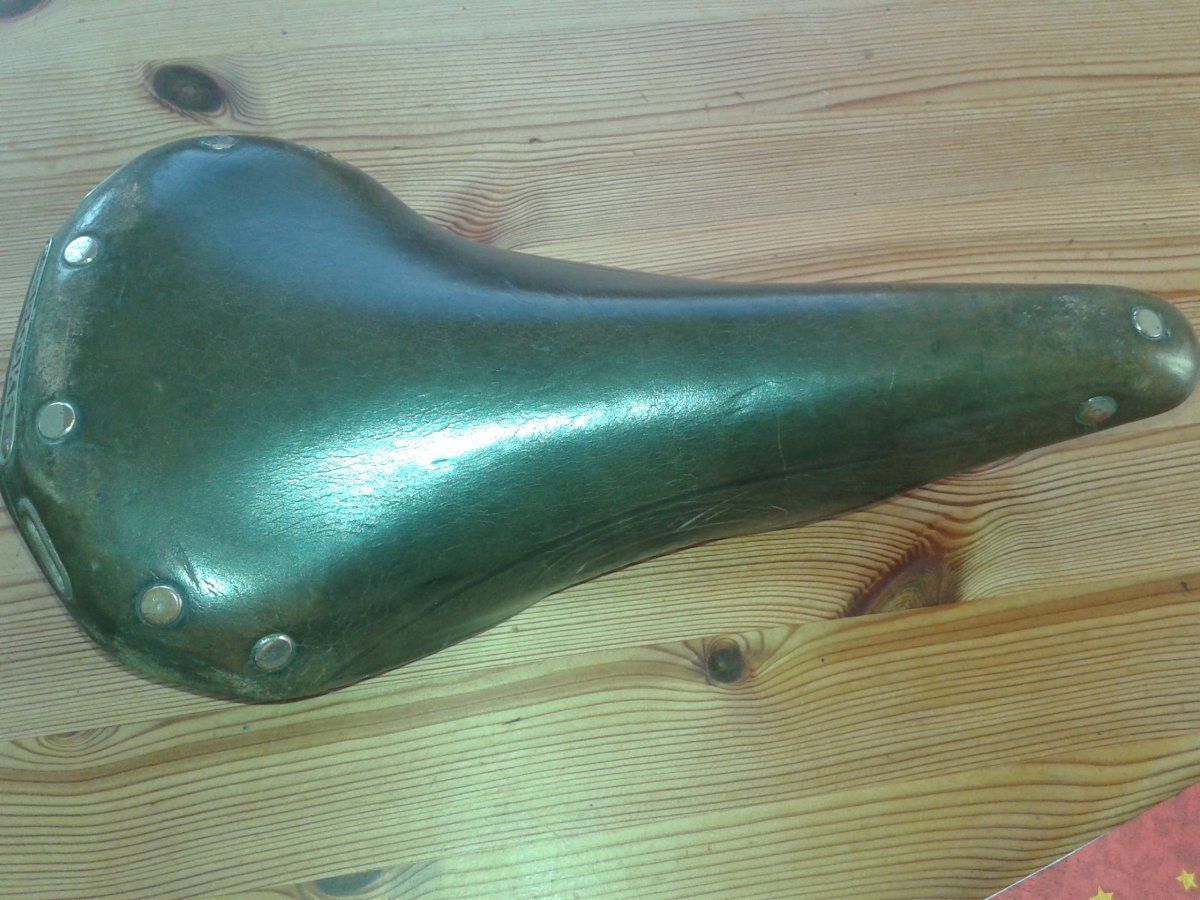

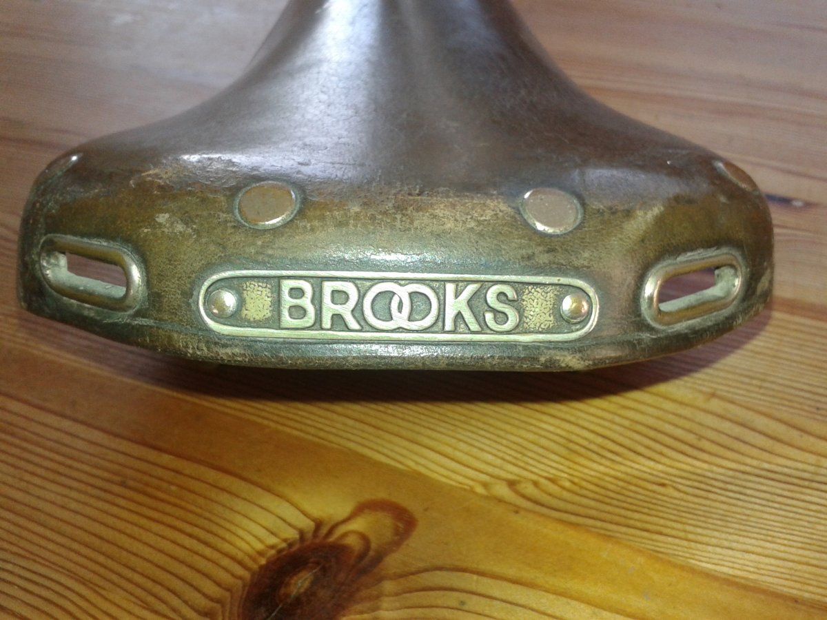

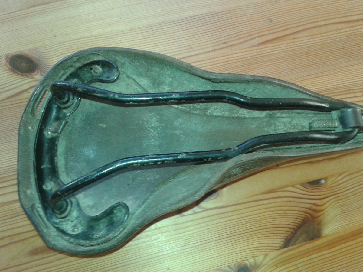

Habe einen alten Brooks Champion B17 narrow im Lager gefunden
aus welcher Zeit könnte der sein?
am Gestell ist nichts eingeschlagen
im Leder ist eine Prägung
3
CZZ
Keine Ahnung was das heißt
