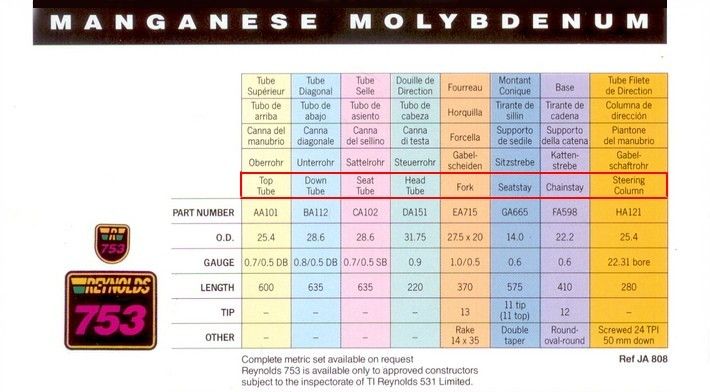

metrischer 753er Rohrsatz, miß mal den Außendurchmesser vom Sattelrohr.
Also meinst Du nicht die Stützen (von denen ich annehme das sie ins Sattelrohr kommen ;)) sondern den Außendurchmesser des Sattelrohres.
Reynolds secht dazu:
Aber ich weiß das es unterschiedliche Durchmesser beim Sattelrohr gegeben hat.
Mille - Greetings

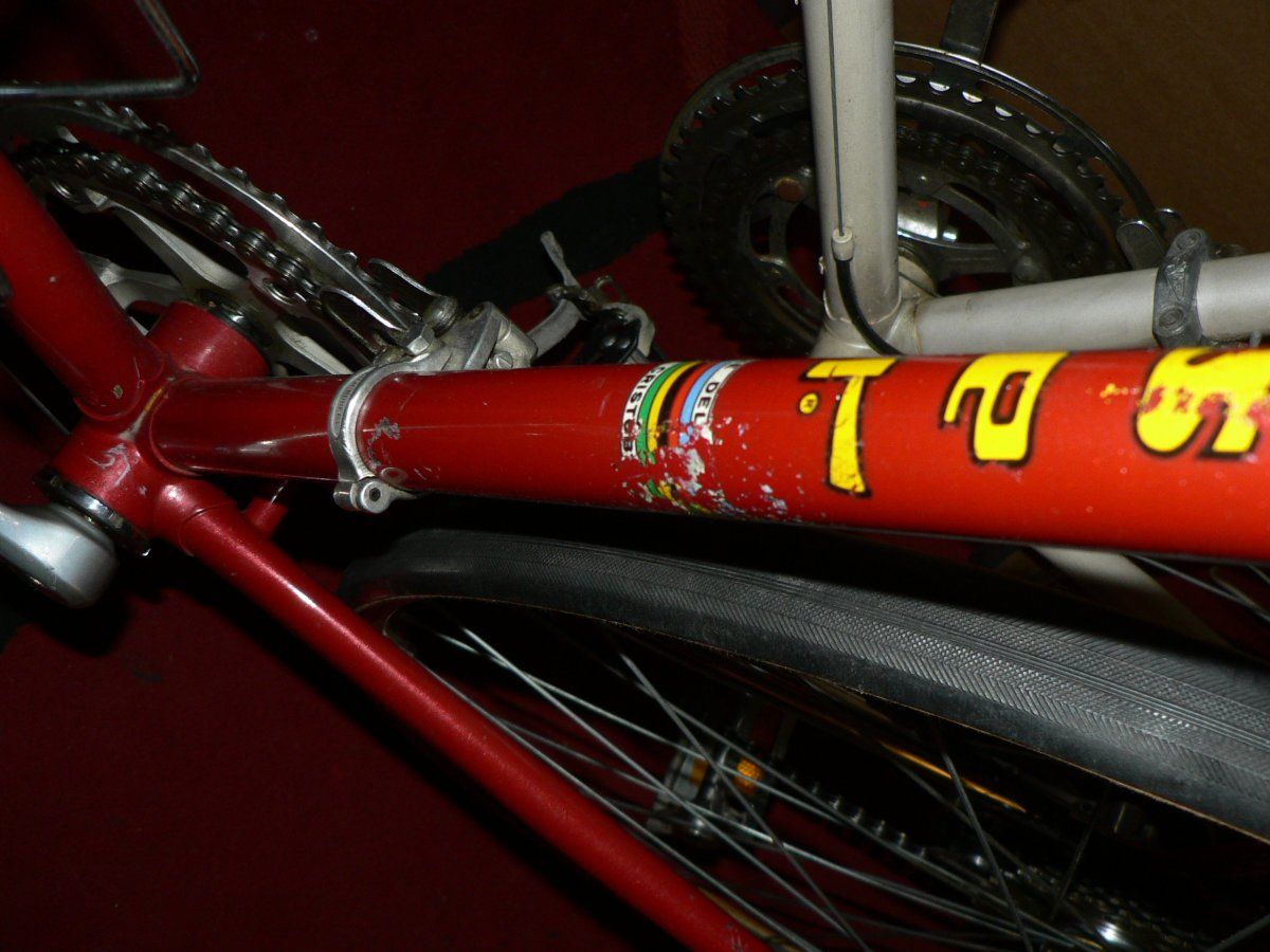

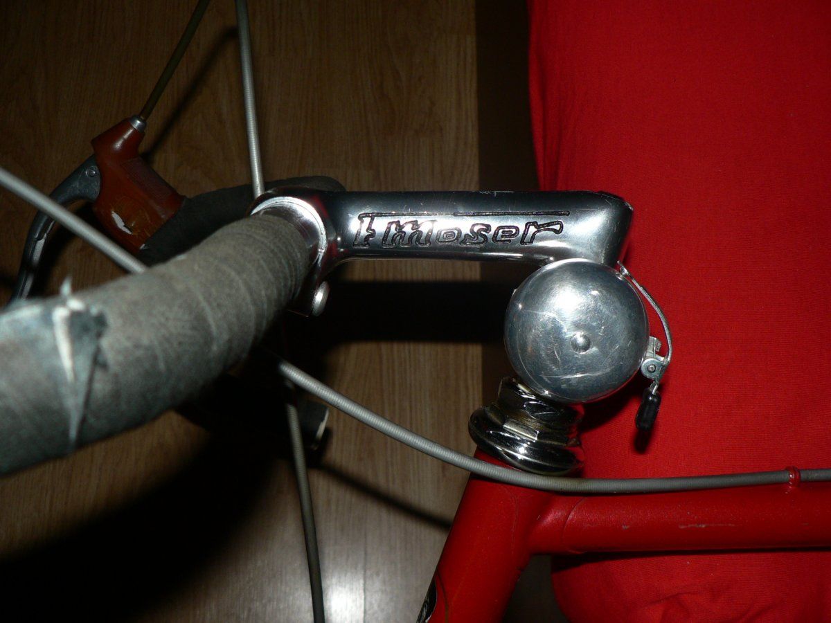

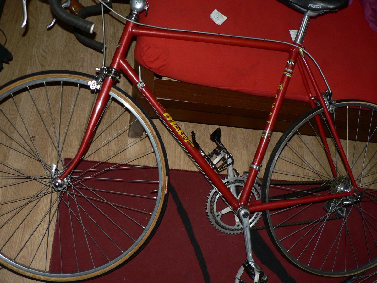

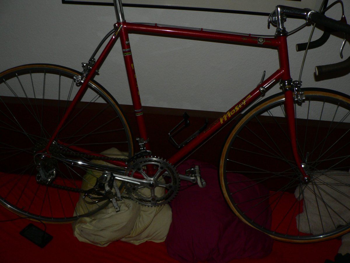

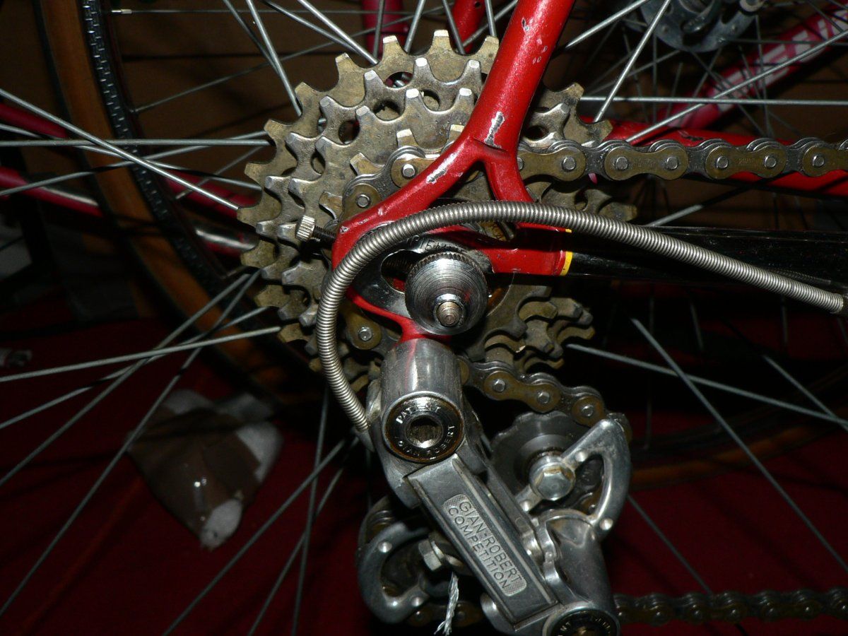

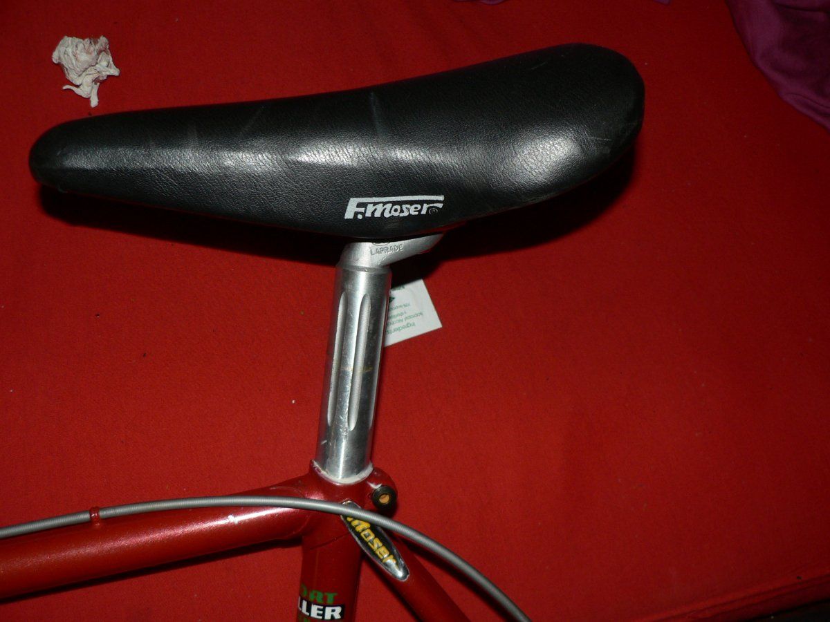

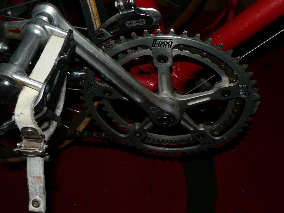

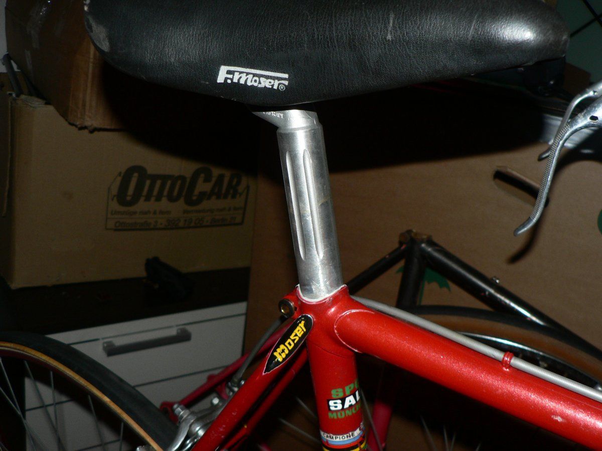

Im Bild mein Weihnachstgeschenk. Angeboten als Super Prestige neu mit Lagerspuren (insbesondere leztes Bild). Beschrieben u. a. mit "es sieht sosieht so aus als sei der Rahmen komplett unterverchromt", natürlich quatsch. RImmerhin Rad ist scheinbar auch neu, aber kein Super Prestige. Mir persönlich auch zu alt, das konnte man auf den Bildern so nicht sehen (bzw. ich nicht). Ich wollte halt gern ein Moser schön pantografiert. Es war lieblos in eine Kiste gestopft und mir ist daher die Lust vergangen, behalt ich mein neueres Moser und schau mal.
Aber was ist es genau, ein Super Sprint? Baujahr vor 80 denke ich auf jeden Fall.
Moser Panto an Gabelkopf, Sitzstreben und Muffe Steuerrohr, Gian Robert Competition Schaltung, Ofmega Kurbel (Moser Pantos) und Pedale, Universal 125 Bremsen mit Hebeln, Moser Sattel und Vorbau, SR Sütze. Michelin Naben + Schnellspanner, Ambrosio Schlauchfelgen mit Wolber Mänteln.
RH 58 cm.
Bilder sind nur mal schnell gemacht.
