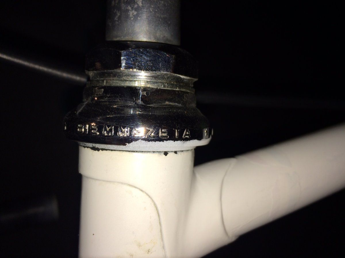

Am Steuersatz steht biemmezeta, kann man daraus schließen das dass Rad auch vom selben Hersteller ist?
Danke und lG
